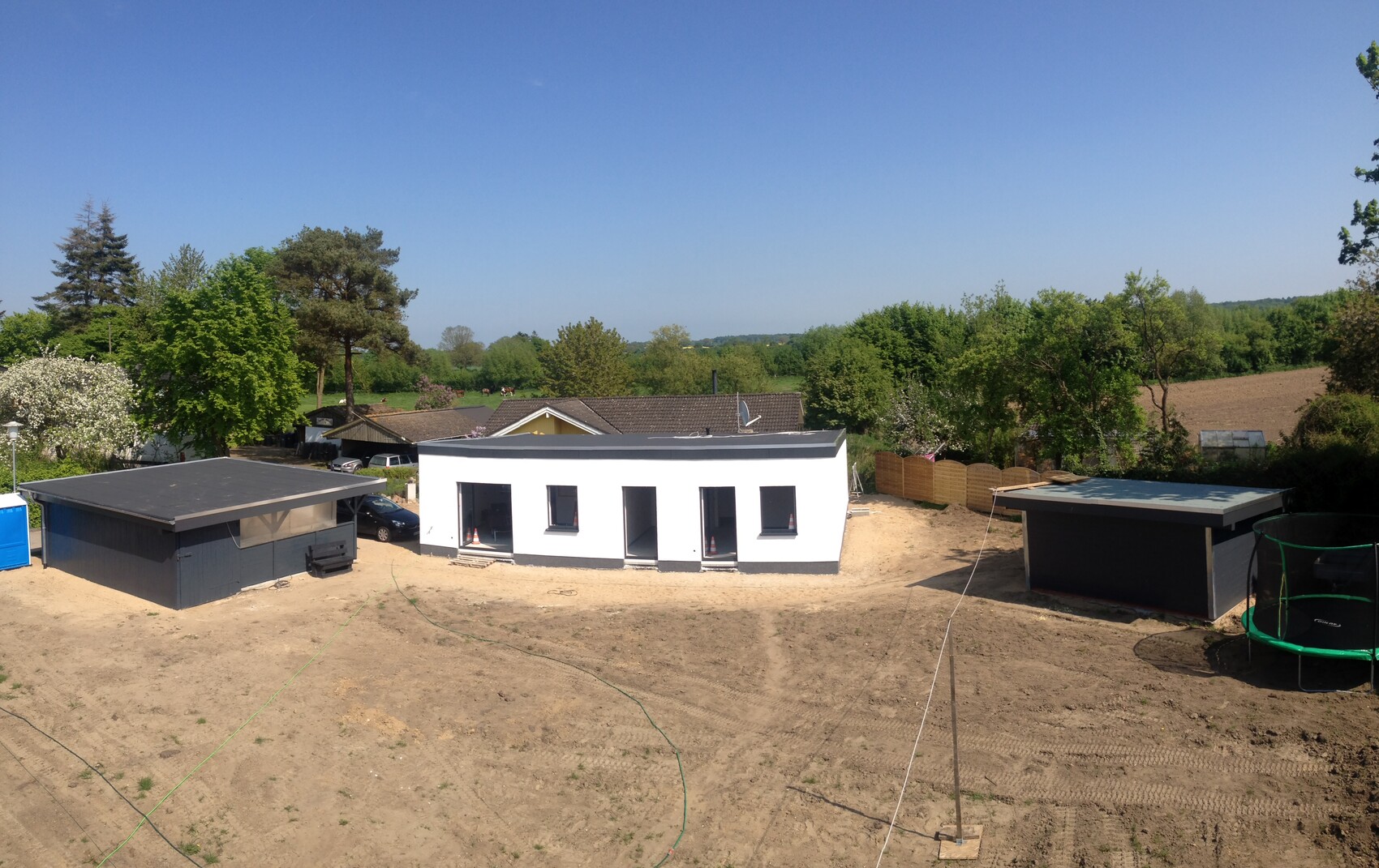

Hey,
demnächst soll die Einfahrt gepflastert werden. Irgendwann soll vielleicht auch mal ein Carport aufgebaut werden. Wie ist denn die optimale Vorgehensweise. Erst alles pflastern, dann wieder an den Punkten alles öffnen für die Stützen vom Carport ist sicher auch eher kontraproduktiv. Vorher schon wissen welches Carport es mal sein wird um jetzt schon die Punkte zu planen, vielleicht optimal. Aber je nach dem wann das Carport mal kommt gibts das dann evtl. auch nicht mehr. Somit falsche Punkte vorgesehen. Gibts von euch Tipps wie man da am besten vorgeht?
Zusatzfrage: Wer nutzt einen Carport der über e*bay bezogen wurde, oder evtl. auch im Baumarkt gekauft wurden? Gibts da Erfahrungswerte? Auf was sollte man achten?
Danke für eure Rückmeldungen!

Ja Bleche sind schon etwas laut und wichtig wenn ihr Bleche aufbaut macht eine Unterspannbahn unter die Dachlatten, weil wenn ihr Antitropf Bleche aufbaut die Schwitzen genau so und das Wasser ist dann auf der Unterseite der Bleche , wo das Vlies ist und das Vlies ist dann Nass. Mein Tipp als Dachdecker Holz drauf und mit 2 Lagen Pappe abscheißen 😉

Das heißt gar keine Trapezplatten sondern direkt mit Holz eindecken?

Ja, da sollte abschweißen stehen. Ja Bleche sind nicht so gut dann lieber abschweißen 😉 Also 24mm Rauspund drauf und dann mit 2lagen Dachpappe abschweißen. Dann hast du ca.30 jahre keine Probleme spreche aus Erfahrung...... bin Dachdecker 😉

als das mit dem Rauspund und der Dachpappe klingt nach einem Plan. Nur das abschweißen... schreckt mich grad ab... soweit zum Thema Ahnung ...
