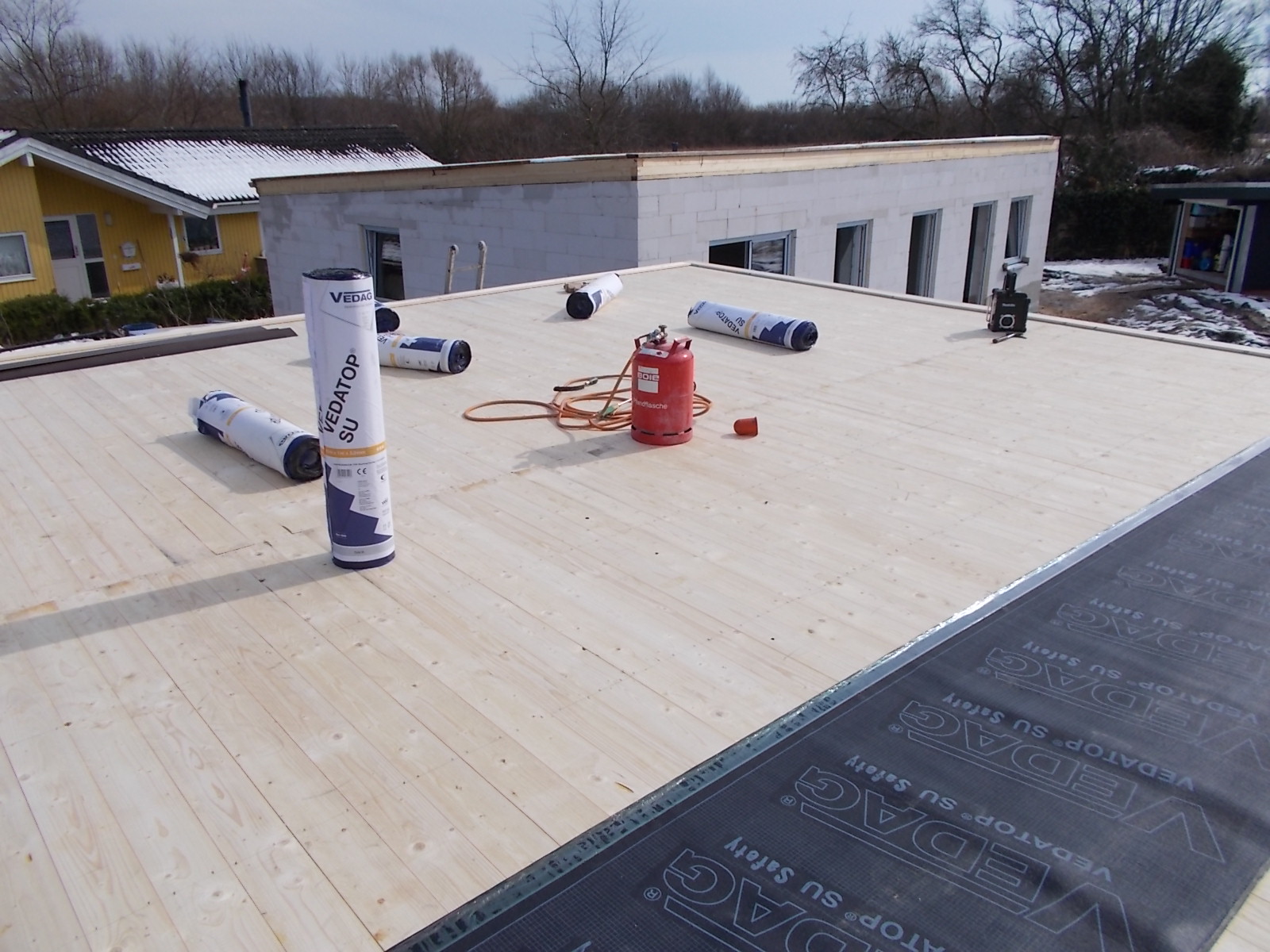

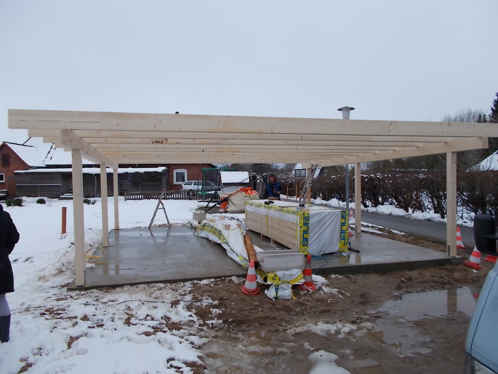

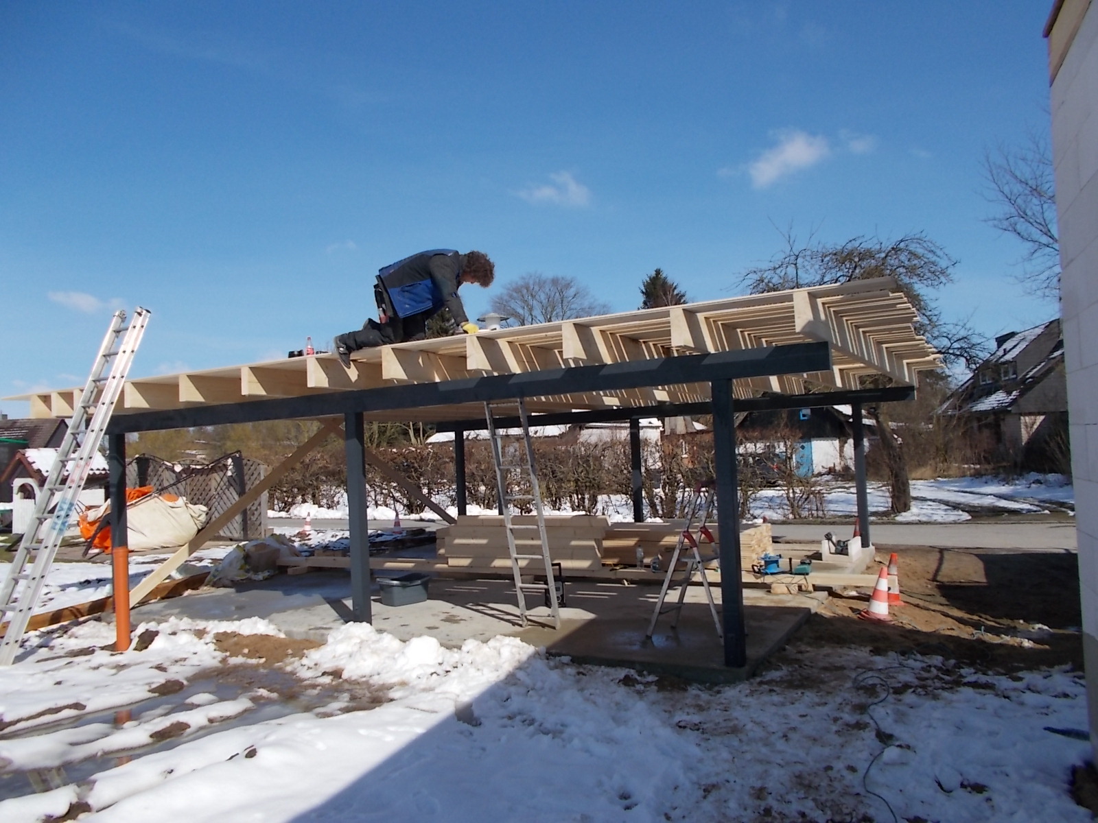

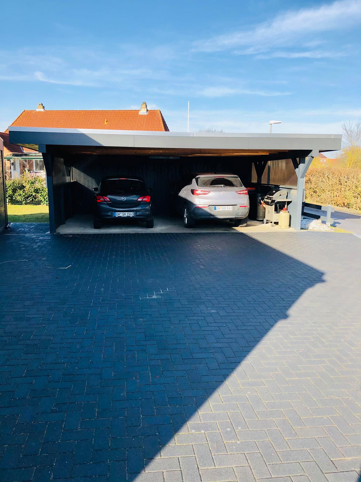

Schon mal über eine Betonplatte nachgedacht ? haben eine 7x7 Betonplatte C 30 Beton und da drauf dann das Carport 8x8 Meter wegen Dachüberstand aufgestellt. Preis inkl. Material ca.8000 Euro. Wenn man alles selberbaut inkl. Betonplatte, Elektrik, usw.

Nee eigentlich noch nicht drüber nachgedacht. Wäre mir aber auch zu teuer, wenn ich deinen Preis da lese. Und zudem sind auch schon die Pflastersteine bestellt für die gesamte Einfahrt.
Toll sieht es dennoch bei dir aus.... aber das Pflaster .... im Fischgrät verlegt... ich finde das schon bei HGTV so "gruselig" (bitte nicht persönlich nehmen) wenn da immer, also sehr sehr oft dies auf dem Boden verlegt wird, oder an irgendwelchen Bad-/Küchenwänden..... und dann immer als ganz toll angepriesen wird.
