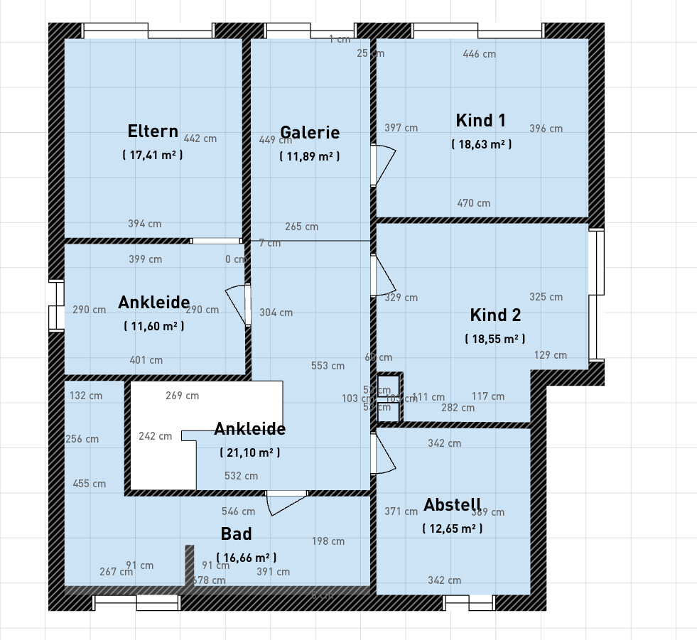

Ich bin dagegen ein Fan von konsequent umgesetzten Sichtachsen, aber dieser Entwurf ist beinahe noch seltsamer, als der erste aus Deiner Einstandsplanung.
Ich frage mich, was das OG repräsentieren soll? Ist euer Planer ein schlichter "Ja-Sager" oder seid ihr lernresistent und er hat aufgegeben? Einen Abstellraum im OG einzuplanen, ist durchaus eine kluge Entscheidung; ihn mehr oder weniger als gefangenen Raum zu planen, schlicht naiv. Ganz davon ab, daß der Platz hinter der Treppe - mutig als Flur bezeichnet - keinen Sinn ergibt; ein Flur dient als Verteiler, nicht dazu, in eine Sackgasse zu münden. Oder ist Kommunikation via Brüstung (Treppe) das Thema? Dass das Masterbad erneut über einem Wohnraum entwässert werden muß, muß ich auch nicht verstehen.
Sorry - es wird euer Haus, aber das OG würde ich mit der Bitte um Annahme der Herausforderung Treppe zurückgeben. Wenn euer Planer dann noch die Symmetrie der Fenster EG _+_ OG im Fokus hält, kann eigentlich nur etwas Feines dabei herauskommen

Ich verstehe Deinen Satz nicht. Außerdem verwirren mich zur Zeit der Überschau der Posts und der Grundrisse die Fensteranordnung: nämlich das mittige? Fenster im Süden... mittig gelegen von der Doppeltür unten? Ich finde, dass Symmetrie dem Haus überhaupt nicht steht. Allerdings sehen die Positionen der Fenster auch nicht symmetrisch aus - aber annähernd minimal, und das ist ja gar nicht schön!
Zur Zeit ist da keine Struktur zu sehen.
Wenn wir Ankleide und Schlafzimmer mit den Kinderzimmer's tauschen, geht das nicht mehr mit dem rückseitigen Fassadenbild zusammen. Das Fenster im Flur (Südseite) liegt nämlich genau über einem Fensterelement im Wohnzimmer.
Ich habe keine Ahnung, wie die Fassadengestaltung aussehen mag: Welches Dach? Brüstungshöhe bei OG-Fenster? Baustil?
Ob wir an der Ostseite im Schlafzimmer noch ein Fenster einbauen, überlegen wir derzeit noch. Das läge dann über dem Bett, was ich nicht so günstig empfinde.

allerdings wünscht sich die Dame des Hauses einen direkten Durchgang vom Schlafzimmer - Ankleide - Bad
Der Dame des Hauses gefällt dieser freie Bereich im OG sehr gut, da brauch ich mit Platzverschwendung nicht zu argumentieren
Da die Dame des Hauses jetzt auch auf den direkten Zugang zum Bad verzichtet (so wie ich es verstehe, wegen dem Verzicht Kinderbad, was ich aber auch gut nachvollziehen kann), könnte die Möglichkeit bestehen, dass sie die nächsten Wochen vernünftig wird und sich eingesteht, dass es funktionellere Nutzungen von Wohnflächen gibt als Galerieräume und Freiflächen. Aber wenn der Platz eh über ist, dann bin ich natürlich auch gern solidarische Dame
Ich versuch mich jetzt mit dem OG an einem neuen Zeichenprogramm - aber sehr wahrscheinlich hapert es an der Vorstellungskraft der Außenfassade und somit an der Fensterlage
P.s. Schlafzimmer sollte dringend von der Ankleide aus begehbar sein, nicht umgekehrt. Der schlafende oder kranke Partner wird es irgendwann danken!

Die Fenster im EG sind mehr oder weniger klassisch gesetzt; ganz anders im OG. Es wirkt beinahe so auf mich, als wäre das OG - denke ich die Ansichten hinzu - für ein anderes Einfamilienhaus entworfen worden. Gleichsam ist der Unterschied - so er denn gewollt ist - nicht konsequent zu Ende gedacht, denn dann hätte die Fassade - gerade der Unterschiede wegen - ein Gesicht.
Da ich deshalb an Gevatter Zufall denke, habe ich die Symmetrie Fenster ins Spiel gebracht

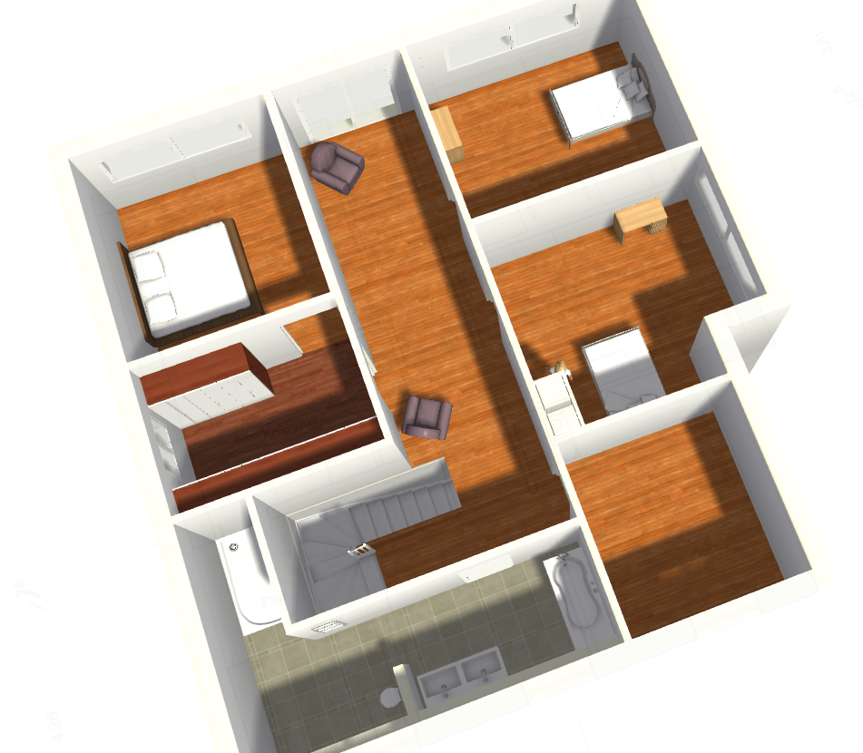

ich hab mich mal in einem neuen Programm geübt. Es kann sein, dass die qm nicht richtig sind. Auch die Maße könnten falsch sein, ich kann sie leider nicht ausstellen.
Grundriss eines Hauses mit Eltern, Galerie, Ankleide, Bad, Abstellraum und zwei Kinderzimmer.
Isometrischer Grundriss eines Hauses: Flur, drei Schlafzimmer, Bad, Küche und Treppe.
