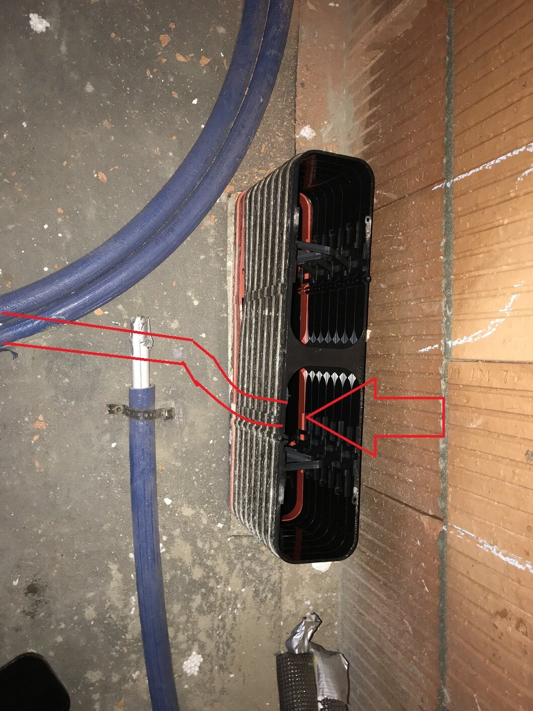

wir haben in unserem Neubau (Stand: Rohbau seit kurzem abgeschlossen) eine Mehrspartenhauseinführung (ich kürze sie folgend mit "MHE" ab.) im Hauswirtschaftsraum.
Nun darf ich in Absprache mit unserem Elektriker selbst ein Stromkabel nach draußen zu unserem zukünftigen Gartenhäuschen ziehen.
Das Anklemmen an eine eigene 16A-Sicherung übernimmt alles der Elektriker.
Der Elektriker sagt, ich solle einfach durch die Wand bohren und (mit Bitumen?) zuschmieren. Das möchte ich ungern, da ich die MHE benutzen will.
Mein Weg ist also vom Sicherungskasten bis zur MHE (ca.2m). Das Stromkabel würde ich jetzt gerne auf dem Boden verlegen, sodass es später im Estrich eingegossen wird.
Meine Frage:
Kurz vor der MHE muss das Kabel dann aus dem Estrich herausgucken, richtig?
Oder habt ihr noch eine bessere Idee (durch den Körper der MHE bohren?).
Meine Frau will dieses Kabel nämlich am besten nicht sehen...
Ich habe ein Bild angehangen, wo ich "versucht" habe das mal einzuzeichnen.
Muss ich sonst noch etwas beachten? ->Vor der MHE sind blaue Leitungen (für Heizung meine ich(?).
Ich müsste diese kreuzen. Darf ich das oder sollte ich dann ein Leerrohr verwenden?
Ich hoffe, die Frage in den richtigen Bereich geschrieben zu haben.
Danke und viele Grüße
Fabian

12.11.17 16:17
Schaue dir mal lieber den Rest deiner Mehrsparteneinführung an. Dann verstehst du Sinn und Zweck vom Rest der noch fehlt auf dem Foto.

Danke für deine Antwort @Bau-Schmidt.
Deine Antwort zielt bestimmt darauf, dass das "Bohren in den Körper" der MHE sinnfrei ist, da ja von oben durch die Dichtungen die Leitungen geführt werden sollen.
Also gibt es keine andere Möglichkeit, als das Kabel kurz vor der MHE durch den Estrich schauen zu lassen und dann "s-förmig" durch die Dichtung nach draußen, richtig?
Bau-Schmidt
12.11.17 16:43
Das würde bei mir unter Pfusch laufen. Kabelkanal oder Leerrohr an die Wand und dann zur Mehrsparteneinführung.
