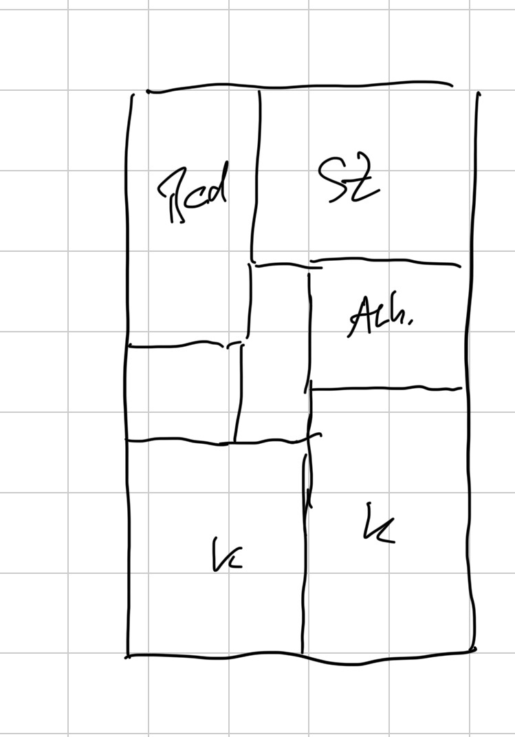

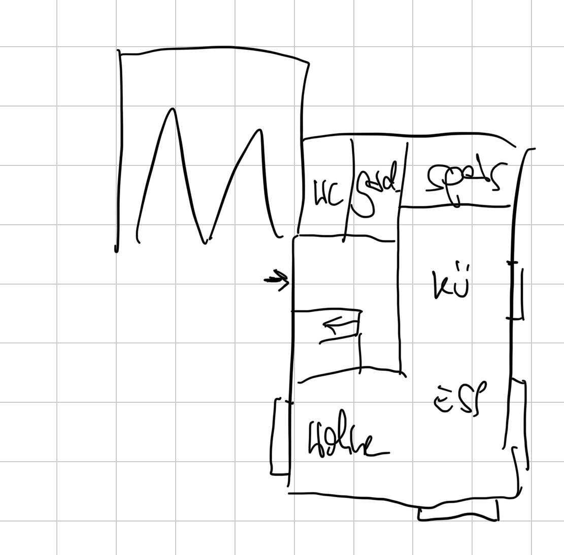

Das Grundstück ist nicht groß. Auch wenn bei optimaler Südausrichtung mit dem Verlauf des Grundstücks plant, würde ich auch hier eine Drehung sehen mit L-Form des Allraumes und Lage der Bäder und Nebenräume in den Norden, sodass man Ost, Süd und West für den Aufenthalt herhält.
Auch oben ergibt sich die schöne Südausrichtung für die Kinderzimmer.
Bedenkt, dass ein Dachüberstand >= 50cm voll der überbauten Fläche dazugerechnet wird.
Ungefähr so:
Handgezeichneter Grundriss: linke Großfläche, rechts Küche, Speisebereich und WC.
Handskizze eines Grundrisses: Rechteck in Felder mit Beschriftungen Päd, Sz, ACh, K.

Bei gedrehtem Grundriss würde ich Kochen/Wohnen eher tauschen aber grundsätzlich so gedreht.
Statt Garage würde ich eher Carport mit Abstellschuppen irgendwo planen.
