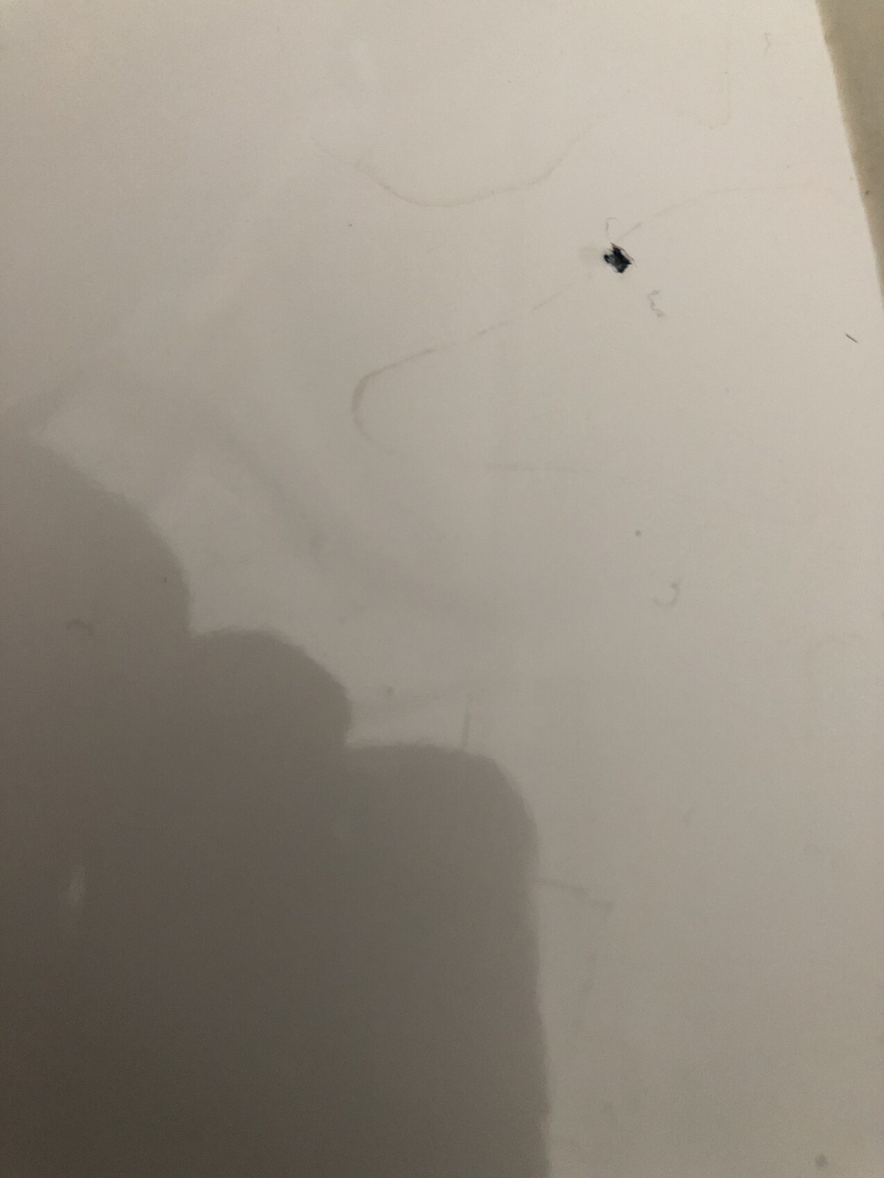

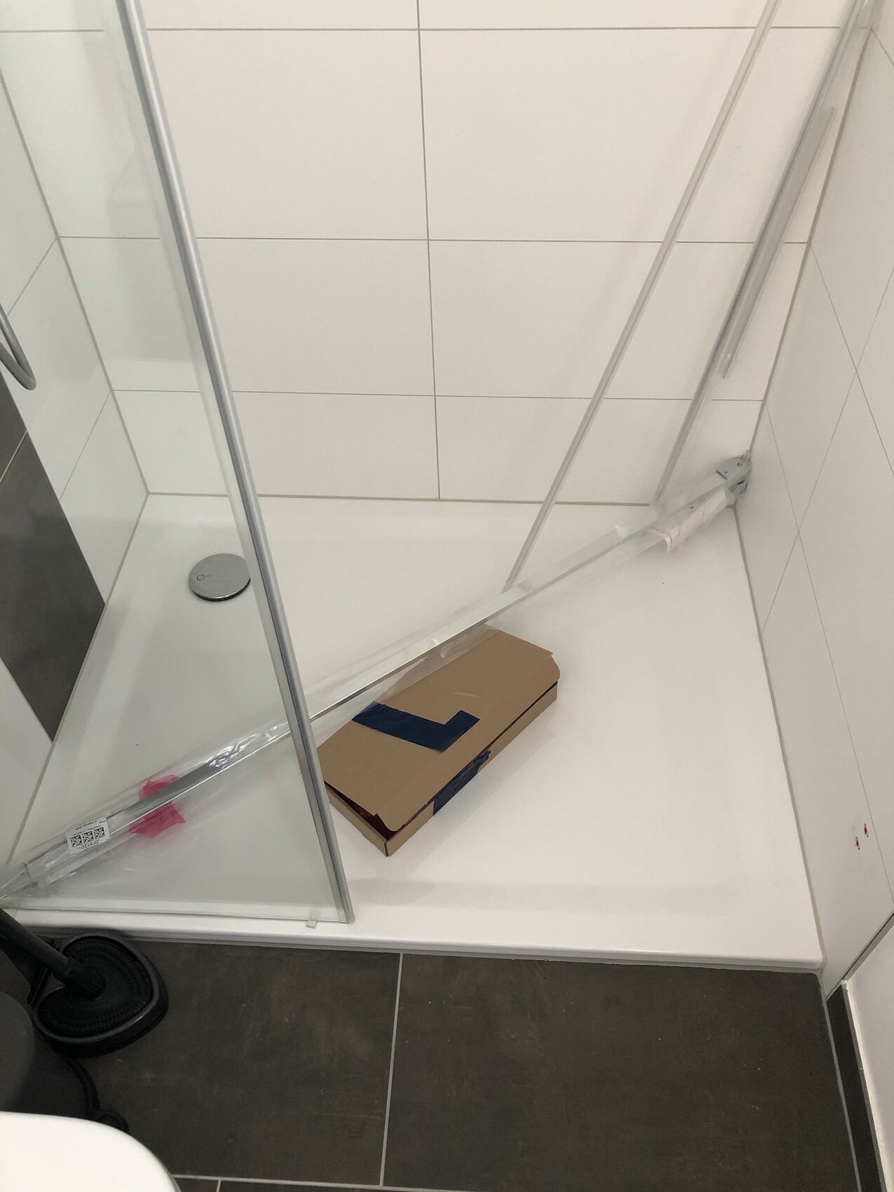

Moin zusammen,
bei uns kamen nach monatelangem Warten endlich die Duschtüren. Leider ist im Gäste-WC die Tür beim Einbau kaputt gegangen und in tausende Teile zerbrochen. Ein Glück habe ich einen Montageservice beim Hersteller in Auftrag gegeben und nicht selber montiert. Der Monteur hat glücklicherweise nur einen Schrecken bekommen und ist unverletzt. Abgesehen von einigen Beschädigungen an den Wänden und Fliesen haben wir eine Duschwanne im Gäste-WC und dort sind div. kleinere Platzer.
Ist das schlimm oder sind das prinzipiell nur optische Mängel?
Es gibt ja Lackdoktoren für Badewannen etc. Macht so einer Sinn oder soll ich auf einen Austausch bestehen? Kann der das optisch perfekt wieder hinbekommen?

danixf
27.03.20 11:40
Moin,
welches Material weiß ich nicht genau
Es ist eine Kaldewei Superplan.
Braunes Kartonpaket liegt in einer weißen Duschkabine mit Glaswand und Fliesen.
Weiße Wand mit leichten Linien; dunkler Fleck und Schatten des Fotografen unten links.
Edit: Diese Schlieren neben dem Abplatzer sind Dreck.
wrobel27.03.20 11:53
Moin
ist eine Stahlwanne.
Beschädigung kann ich so nicht wirklich von der Größe deuten.
Tendenziell würde ich reparieren. Der Aufwand die eingeflieste Wanne zu tauschen ist riesig um dann wieder eine fachgerechte Abdichtung zu bekommen.
Kaldewei bietet für solche Schäden Reparatursets an. Das wäre meine Wahl.

Ok das mit dem Aufwand hatte ich schon befürchtet. Muss das nun so repariert werden oder kann das auch dabei bleiben und es wäre nur ein optischer Mangel?
