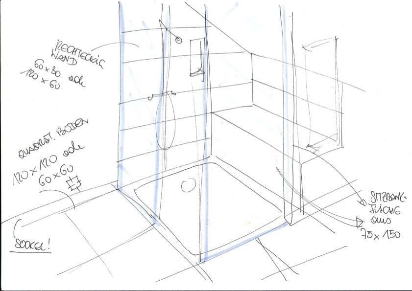

ich bin auf der Suche nach einer Duschwanne und habe gestern Stunden zugebracht, zu verstehen, welche bei uns passen könnte.
Folgende Situation:
- 60er Jahre Haus, gesamtes Obergeschoss (DG) samt Bad wird neu gemacht, Tramdecke, welche wir mit doppelt beplankten OSB-Platten verschlossen haben
- wir wollen eine Dusche mit Sitzbank machen (Skizze)
- wir "brauchen" keine ebenerdige Dusche [IMG alt="emoji"]https://www.energiesparhaus.at/ressources/1x1.png[/IMG] - wenn es umsetzbar ist, fein, wenn nicht, kein Problem. Aber die Dusche soll so flach wie möglich werden, sprich, sowenig hoch vom Boden weg gehen, wie möglich
- Dusche wird 120breit x 90-110tief, wir machen eine Duschkabine mit Tür, Abfluss mittig & ca. 20cm vom Rand entfernt (TRAM!)
Aktuell habe ich 2 Handwerkermeinungen:
1. Wir sollen die Duschwanne direkt auf die Fliese setzen, sprich: OSB abdichten, dann Fliese drauf, dann die Wanne.
2. Wir können die OSB-Platte dort, wo wir die Duschwanne haben wollen, einfach um deren Höhe zwischen den Tram tiefer setzen. Sprich: OSB absenken, abdichten, Wanne einsetzen, rundherum fliesen.
ad1) Laut meiner Recherche kommt da idealerweise eine Wanne aus Mineralgusswanne in Frage, weil ich diese direkt auf die Fliese setzen kann. Stimmt das?
(Acryl & Email: sind nicht in einem "Block" gefertigt, brauchen Duschträger und der würde die ganze Dusche noch höher machen)
ad2) Hier könnte man, aus meiner Sicht, "jede" ebenerdige Wanne nehmen, da der OSB-Boden genau auf die entsprechende Wannenhöhe abgesenkt werden würde. Richtig?
Was sagst ihr zu den Varianten?
Verstehe ich alles richtig?
Ich dank' euch sehr,
liebe Grüße,
J.
