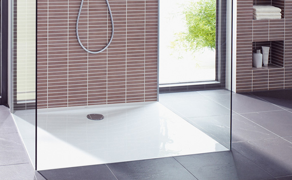

Ich empfinde Duschwannen als sauberer und hygienischer.. Unsere Duschwanne sieht nach 15 Jahren noch strahlend weiß aus, wie neu.. Ich denke, bei einem Fliesenboden wäre das nicht der Fall. Nasse Fliesenböden finde ich irgendwie ekelig. Ich wünsche mir für unser neues Haus wieder eine Duschwanne.. ich hoffe, auch dafür gibt es heutzutage schöne, moderne Lösungen.. LG Steffi.
Vielleicht so...
Moderner Duschbereich im Badezimmer mit Glaswand, grauen Fliesen und Duschkopf.
