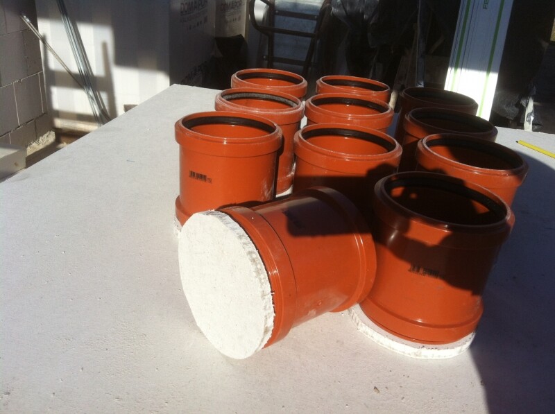

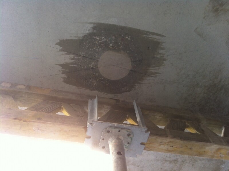

Dein Plan mit ist Murks, wie willst du später durch Filligrandecke bohren?
Wenn mit KG-Rohr dann brauchst du 1x 125 Überschiebmuffe, 2x Deckel, 1x Fermacellplatte. In Filigrandecke wird ein Loch gebohrt(gestemmt), von unten eingeschalt und die Dose positioniert und von unten durch die Schalung mit Schraube befestigt.

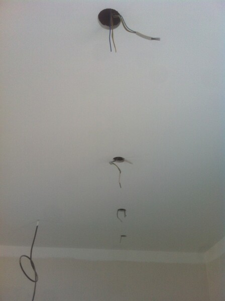

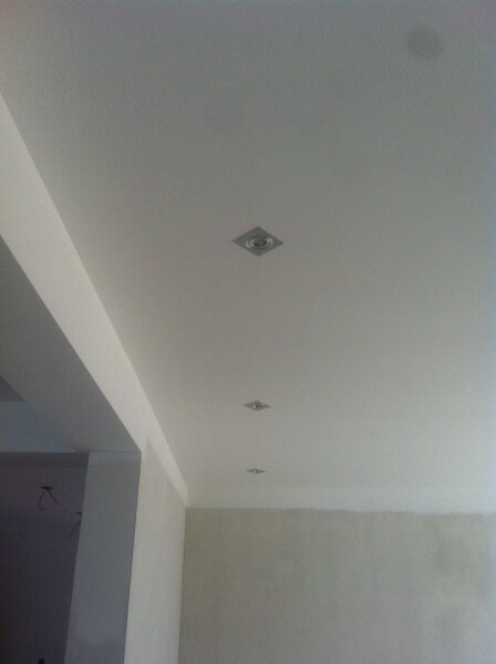

Die Filigrandecke lässt sich wunderbar bohren, man muss nicht so ein Riesenaufwand betreiben mit stemmen, Fermacell usw.
Ich würde auch versuchen die glatte Decke so wenig wie möglich zu beschädigen...sprich auf keinen Fall 125er Löcher stemmen und diese dann wieder zu spachteln...je kleiner das Loch desto besser...
Einfach ein kleines Loch vorher bohren wo die Dose sitzt und später dann an der endgültigen Position eine passende Bohrkrone nehmen und das Loch bohren...

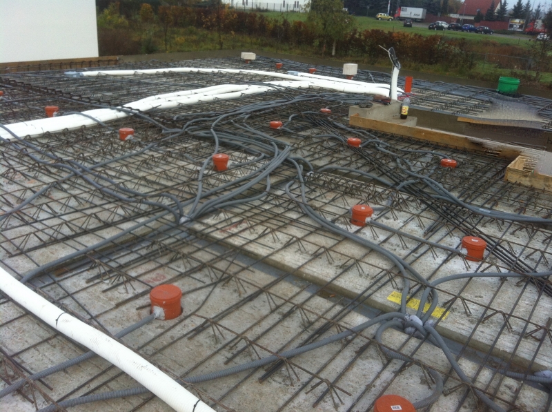

Aber wie schon oft gesagt wurde die paar Euro für die Betondosen ab Werk investieren...das wäre der beste Weg...

2.) Lass vernünftige Dosen durch den Deckenbauer montieren. Die ca. 30 Euro Mehrpreis für eine ordentliche Dose wäre mir das auf jeden Fall wert. Zudem werden die Teile dann auch genau nach Vorgabe durch das Werk montiert. Meine Einbauleuchten hatten ein Lochmaß von 86mm. Da ist bei 100mm Deckeln mit 5cm Höhe nicht allzu viel Spielraum. Auch die Höhe würde ich im Bezug auf die Hitzeentwicklung hinterfragen.

Also ich hab netto ca. 30 Euro pro Dose bezahlt. Für die Elektroinstallation hatten wir einen Pauschalpreis. Dem kam es auf ein paar Leerrohre und Kabel nicht an
