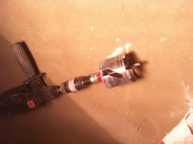

Dann viel Spaß beim bohren. Welche Bohrkrone meinst du?
Das ist die besten Bohrkrone, die schneidet ohne Schlag(habe über 150 Löcher in Kalksandstein gebohrt), aber wenn du das Eisen in die Decke erwischst dann kommst du nicht weiter.

Nein. So wie @Mycraft auch durch die Auflegeplatten (ich weiß nicht wie das korrekt bezeichnet wird) der Filegrandecke. Durch die Dosen müsste ich ja nur die ca. 2 cm dicke Platte zu durchbohren.
Dort wo die Dosen sitzen war in der Mitte der Dose nach unten auch ein kleines Loch in das man den Führungsbohrer stecken konnte.
Aufwand pro Loch noch ca. 30 Sekunden.

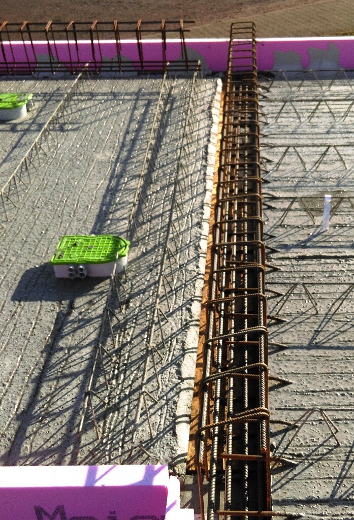

Also bei mir haben die Kasten vom Werk folgendermaßen ausgesehen:
Bewehrungsstahlgitter und Betonboden auf Baustelle; grüne Baubox liegt daneben.
Die wurden also schon beim "vorgießen" der Deckenplatten berücksichtigt.

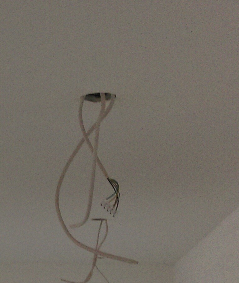

Von unten sah das dann nach dem schleifen, spachteln und bohren so aus:
Offene Deckenverkabelung mit Kabeln für eine Deckenleuchte
