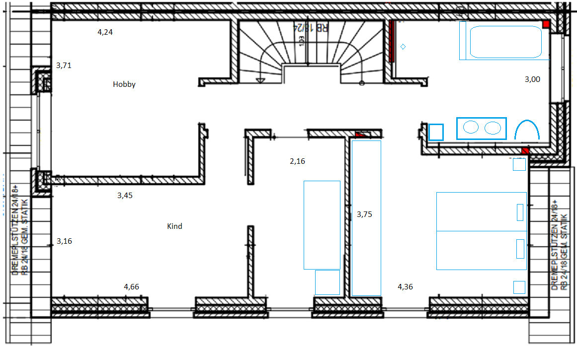

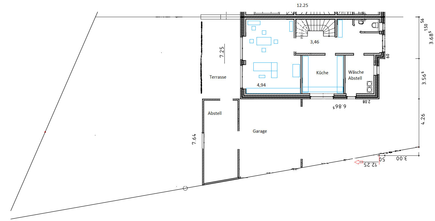

hmm ich stell dir mal unseren Grundriss rein (der hier nie diskutierte wurde )
Wir haben den gleichen Grundstücksschnitt mit auch Doppelhaushälfte darauf, gleiche Ausrichtung - allerdings alles einen Tacken größer.
Hausmaße bei uns sind 12,25 x 7,25 - also ist Breite ja ähnlich - aber in der Länge haben wir ca 1,5m mehr. Hm. Und wir haben das DG ausgebaut, gibt ein Zimmer mehr (Mannkram und Gäste) und ein Raum für Heizung und Lüftung, was uns unten im Hauswirtschaftsraum Platz gibt, da dann da nur die Hausanschlüsse drin sind.
Hab mal ein paar Maße wieder eingetragen und Möbel reingestümpert...
Wie viel Höhe habt ihr denn unterm Dach noch über?
Grundrissplan eines Wohnhauses: Terrasse, Küche, Wäsche/Abstell, Garage, Treppenaufgang.
Grundriss eines Hauses: Hobby- und Kinderzimmer, Wohn-/Küchenbereich, Treppe, Bad
