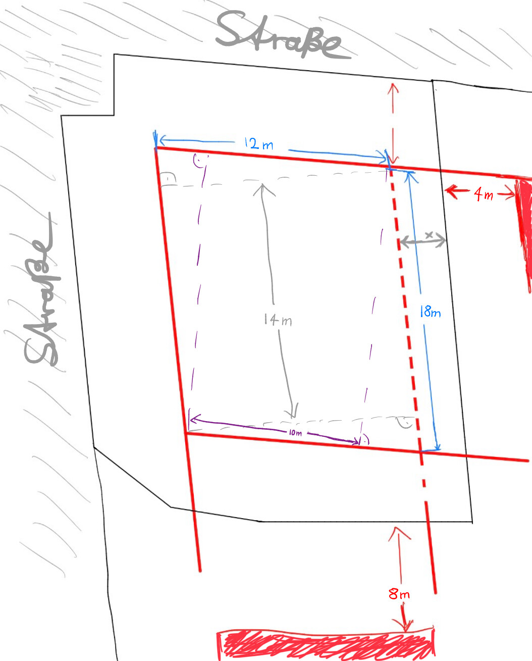

Ich melde mich mal nach einer längeren „Pause“, wie Erfahrene ja schon vorausgesehen haben:
Wir haben einige Absprachen mit Bauunternehmen und Architekten hinter uns, manche laufen noch. Eine Planung, die sowohl unsere finanziellen Vorstellungen als auch unsere Platzbedarfe berücksichtigt, fehlt noch. Wir hoffen, dass wir jetzt aber besser wissen, was uns wichtig ist.
-Ich fülle mal die Liste aus, die eigentlich zu Beginn hilfreich gewesen wäre. Und berichte dabei auch aus dem Vorbescheid.
-Außerdem hänge ich grobe Skizzen zum Grundstück [FEHLER BEI DER GRAUEN 14 in der Mitte, muss eine 16 sein] (unabhängig davon sind alle Zahlen ziemlich grob gerundet) und zur geplanten Geschossigkeit/Abstandsflächen an.
-Vermutlich fehlt trotzdem noch einiges – also bitte gerne nachfragen!
-Am Ende führe ich noch ein paar Fragen/Ideen zum Weiterarbeiten auf.

Baufenster, Baulinie und -grenze siehe Skizze; aus dem Vorbescheid geht hervor, dass bis an die roten Linien heran gebaut werden darf (das Eckgrundstück darf die Baugrenzen der beiden kreuzenden Straßen ausnutzen)

Die Auffahrt soll die Breite x haben (ca. 3 Meter, muss als Abstandsfläche berechnet werden), also möglichst schmal, weil hier nur wenig Sonnenlicht hinkommt. Ausrichtung N/S stimmt in der Skizze nicht, Süden ist in etwa links.
Geschossigkeit ist wie im Profil zu sehen nicht so ein großes Problem, wenn der Dachfirst parallel zu der Auffahrt ist. Dann kann man die Abstandsflächen berechnen mit (3+3+1/3*4)*0,4=2,94. Nur so als Beispiel.
Hier liegt, glaube ich, auch unser Hauptanliegen: Muss es das Budget sein? Wie viel muss aufgedreht werden? Eigentlich geht nicht viel. Welche Vorstellung von Doppelhaus müssen wir aufgeben? Welche Wünsche schwingen ausgesprochen oder vielleicht unausgesprochen mit und sollten in den Papierkorb?

Jetzt aber mal Butter bei die Fische: zeig mal den Entwurf!
ypg schrieb:Voranfrage hatte das Ziel, die Baugrenzen zu erfragen und Grundflächenzahl. Siehe Skizze.
Jetzt frage ich mich aber, worauf sich denn die Bauvoranfrage bezieht, wer sie beantragt und beauftragt hat. Gab es diese schon vor dem Kauf? Hat jetzt nur einer gekauft und verkauft eine Hälfte dem anderen?
Betrifft die Bauvoranfrage ein Einfamilienhaus oder auch ein DH? Gibt es schon einen Entwurf? wird das Grundstück 1:1 geteilt? Welche Ausrichtung hat das Grundstück? Wurde bei der Bauvoranfrage die Ausrichtung mit berücksichtigt oder ist sie plump nach einer Grundflächenzahl/Geschossflächenzahl gestellt worden?
Wurden Stellflächen mit angefragt? Wieviel Stellflächen braucht Ihr? Wieviel müsst Ihr?

nordanney21.10.25 15:33
1689owen schrieb:
Raumbedarf im EG, OG (und DG): Jede Partei braucht Wohn-Ess-Bereich mit Küche, Hauswirtschaftsraum/Technik, Gästebad (eine Partei mit Dusche), Familienbadezimmer, zwei Kinderzimmer ab sofort und später ein drittes Kinderzimmer, Elternschlafzimmer, Büro (viel Homeoffice)3x Kinderzimmer = 33qm1x Elternschlafzimmer = 15qm
1x Familienbad = 15qm
1x Flur = 6qm
==> alles im OG = 69qm
Dieselbe Wohnfläche dann im EG (inkl. Technikraum und Homeoffice) = rd 140qm zu 3.000€ Baukosten zzgl. Baunebenkosten, Garage/Carport, Außenanlagen/Pflaster Einfahrt/Eingang, Terrasse. Ich denke, selbst die "Billiganbieter" (also nur Basics) werden beim Anforderungsprofil nicht in Frage kommen.
==> Das passt nicht ins Budget
Ich sehe nur einen Weg: massive Eigenleistungen
Auch wenn erst "später" das dritte Kinderzimmer benötigt wird, irgendwoher muss der Platz ja kommen.
Rübe122.10.25 09:49
Nur mal meine Meinung:
Schlafgäste/Essengäste: baut Ihr das Haus für Euch oder Euren Besuch? Habt Ihr ne Vorstellung davon, wie oft Ihr essen gehen könnt/ins Hotel jagen bis die Mehrkosten für diese ansonsten unnützen qm wieder drin sind? Gerade, wenn das Budget begrenzt ist, so wie hier.
Noch mal zur kfw: 300 wird benötigt. Mit der Photovoltaik-Pflicht wird das also 40+.
Dann noch das D zumindest zum Ausbau vorbereitet (also zumindest gedämmt, Decke, Treppe, Leitungen usw. das fix und für 400 in Hamburg? nö. Nicht bei diesen individuellen Wünschen.
Ich hab gerade gesehen: das Baufenster 12*18, ist das das Baufenster für das gesamte Haus oder für die Hälfte? So ganz werde ich aus dem "Lageplan" nicht schlau, wenn man da auf 700 qm kommen soll...
