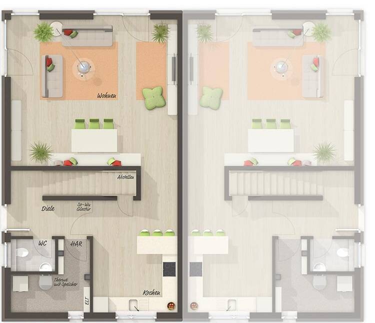

uns wurde ein Grundstück (10x60m) für eine Doppelhaushälfte angeboten. Die andere Hälfte würden Freunde von uns bebauen, die die gleichen Anforderungen haben.
Nun überlegen wir, wie dies für unsere Anforderungen passen könnte.
  • Vorgegeben für das Haus ist das Grundmaß von 7x12m bzw. 6x10m, 2 Vollgeschosse und ein Satteldach. Das Grundstück ist eben und die Terrasse ist nach Süd-Süd-Ost ausgerichtet.
  • Wir sind 5 Personen und benötigen drei Kinderzimmer, ein Schlafzimmer, eine offene Wohnküche (Küche gerne gewinkelt in einer Nische), ein Bad und ein WC mit Dusche, einen Hausanschlussraum (mit Solarspeicher und Therme) und eine Garderobe.
  • Die drei Kinderzimmer sollen im OG untergebracht werden, ebenso das Bad.
Wir suchen nun nach einem Grundriss, der im Erdgeschoss Platz für ein Schlafzimmer vorsieht (12qm sollten ausreichen). Wenn möglich, würde ich den Hausanschlussraum dafür dann unters Dach packen. Der Rest des Dachs soll als Abstellfläche genutzt werden
Leider konnte ich im Internet bisher keinen Grundriss finden, der im EG ein weiteres Zimmer vorsieht.
Habt ihr Bilder/Links für mich?
Irgendwann werden die Kinder bestimmt auch ausziehen und wir brauchen nicht mehr so viel Platz. Dann wäre es schön, wenn man eine Einliegerwohnung abgrenzen kann. Dass sollte man wahrscheinlich auch jetzt schon bedenken, damit der Aufwand später nicht so groß ist...
Ich freue mich über viele Ideen und Bilder.

Das Town & Country City 136 ist eine Doppelhaushälfte auf einer Grundfläche nur knapp über deinem Maß (7,12x12,24).
Wenn man hier den HAR nach oben legt und auf das WC verzichtet und ggf. die Küche verkleinert reicht es auch für ein Schlafzimmer im dafür ansonsten vorgesehenen HAR. Ein WC ließe sich vielleicht unter der Treppe realisieren, such mal in Pinterest nach "Treppe WC".
Wenn man hier aber eine Einlieger-Wohnung im OG abtrennen möchte so müsste man hier auf 63 m2 Grundfläche- von denen noch etwa 3 m2 Diele im Eingangsbereich abgingen auch noch ein Bad im EG vorsehen und da wird es dann so was von knapp dass ich mir das lieber nicht vorstellen mag. Also 2 Zimmer, Küche Bad auf 60 m2... dafür braucht man kein Haus, verzichtet dann besser auf die Einliegerwohnung!
Zwei spiegelverkehrte Grundrisse mit Wohnzimmer, Küche, Essecke, Diele, WC und Treppe.

Das passt doch alles hinten und vorne nicht. Was bringt denn dann ein (Schlaf-)Zimmer im EG wenn weder Bad noch Dusche, geschweige denn behindertengerecht, zur Verfügung stehen.
Die Quadratur des Kreises lässt sich eben nicht lösen.
Dann muss sich die ganze Familie im Allraum zusammenraufen, nur weil ihr ein ebenerdiges Schlafzimmer haben wollt...

Wir wollten die Treppen etwas "vermeiden", deshalb Schlafzimmer eher ins Erdgeschoss.
Dann sucht Euch etwas anderes.
Es ist so, wie es ist: ob nun 10 x 6 oder 12 x 7... es wird keine Villa noch ein Bungalow mit 4 Schlafzimmern werden. Es ist eine Doppelhaushälfte.
Aus Deinen Worten "eigentlich hätten wir gern" höre ich Seufzer.
Steh auf festem Boden, schau auf 6 x 10 oder 7 x 12 und realisiere, dass ein Schlafzimmer im EG quatsch ist.
Da passt gerade mal ein Hauswirtschaftsraum von 6, Treppe 5qm, Flur 6qm, Küche 13qm, WZ/Ess 35qm, Dusch-WC 5qm.
Das sind Größen für 5 Personen, die auch nicht weh tun, wenn die Horde ausgezogen ist. Für 3 Personen tut es ein kleineres Wohn- und Esszimmer.
Alles andere ist lebenslanger Kompromis. Wenn das Haus später zu gross wird, kann man immer noch umsteigen auf ein kleineres ohne Treppen.
