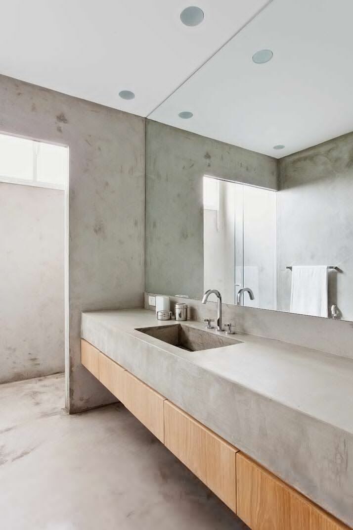

Vielleicht hat der ein oder andere so etwas ähnliches auch schon einmal umgesetzt.
Mir geht es um ein Waschtisch fürs Hauptbad in Betonoptik, da richtiger Beton vom Gewicht her nicht möglich wäre.
Nach längerer Suche im Internet bin ich da über alle möglichen Anbieter gestoßen.
Im groben würde es auf eine Beschichtung mit sogenannten Mikrozement hinauslaufen der anschließend wasserdicht versiegelt wird.
Was sich mir aber noch nicht ganz erschlossen hat wie man die eigentliche Konstruktion des Waschtisches gestaltet.
Irgendwie mag ich nicht so recht glauben das MDF da z.B. eine gute Wahl wäre.
Anbei mal ein Bild um zu zeigen was ich mir ganz grob vorstellen würde:
Modernes Badezimmer: Betonwände, langer Waschtisch mit Becken, Holzschubladen, Spiegel.

Ich hätte jetzt zu Gipskarton, die grünen, geraten. Denn die benutzt man ja auch für Vorwandinstallationen und Podest-Einfassungen, um sie anschließend fachgerecht zu befliesen.

Wäre eine Option
Müsste ich aber testen ob das mit der Beschichtung hart genug für ein Waschbecken wäre.

Es gibt sogenannte Bauplatten in verschiedemen Stärken. Die sind dafür geeignet.

Für was hast du dich nun entschieden?
Ich denke, die grünen Rigips-Platten sind geeignet. Mikrozement lässt sich auch auf OSB-Platten auftragen. Da MZ das untere Material ja wasserdicht versiegelt, sollte der Untergrund fast egal sein?
