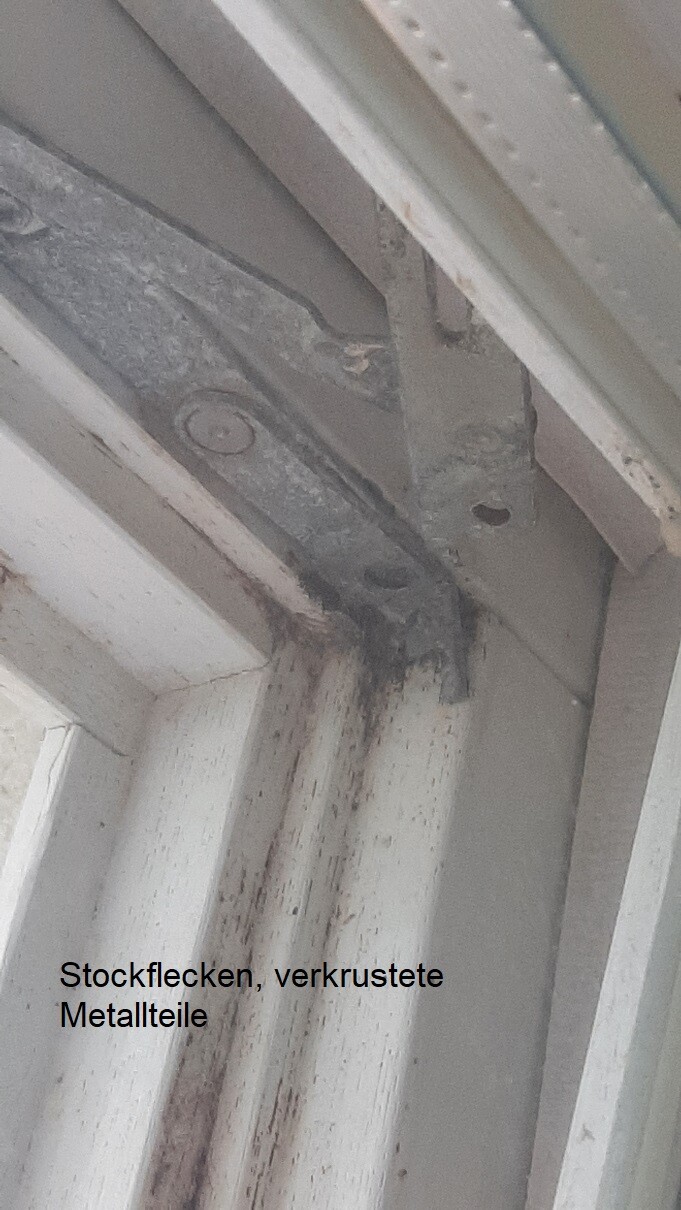

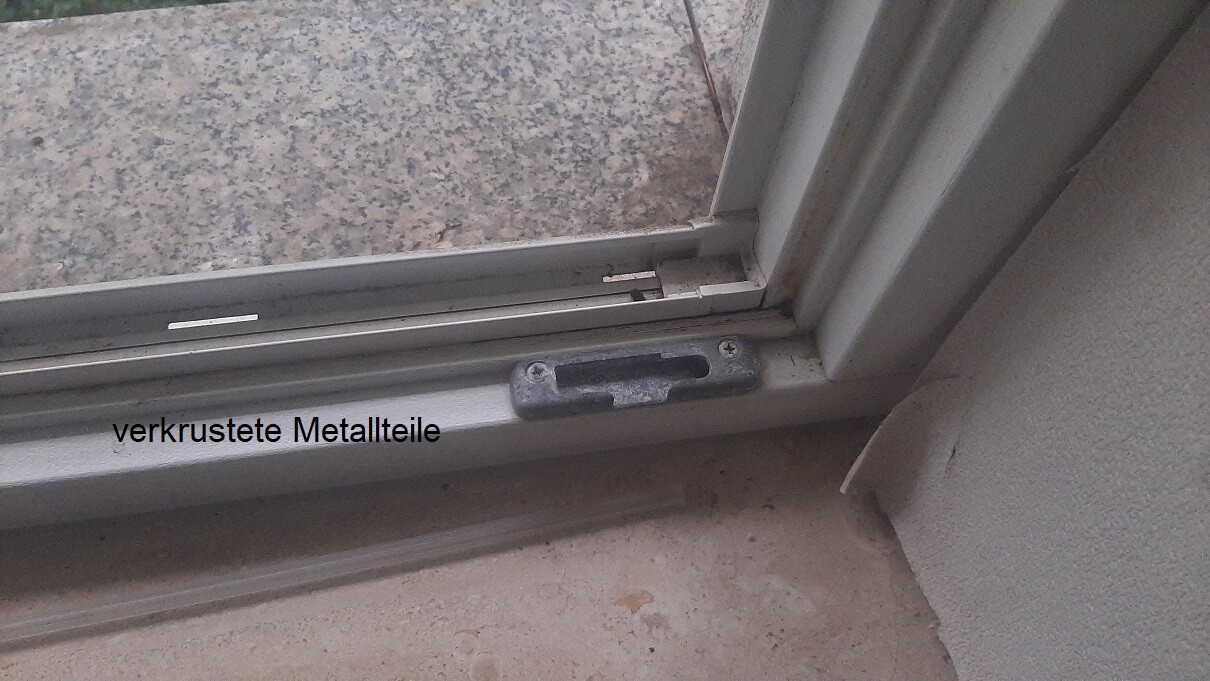

1. An mehreren Fenstern sind Metallteile auffallend angelaufen. Was können hier Ursachen sein? Feuchtigkeit? Reinigungsversuche mit scharfen Chemikalien durch die Vornutzer? Undichte Dichtgummis? Was ist die wahrscheinlichste Ursache, und warum sind die anderen weniger wahrscheinlich?

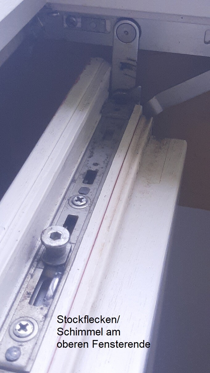

2. An mehreren Fenstern Stockflecken bzw. Schimmel, was können hier Ursachen sein? Schlechtes Putzen durch die Vornutzer, Staub lagert sich ab, Staub hält Feuchtigkeit, Staub fängt an zu schimmeln? Auch hier: Was ist die wahrscheinlichste Ursache, warum sind die anderen weniger wahrscheinlich?

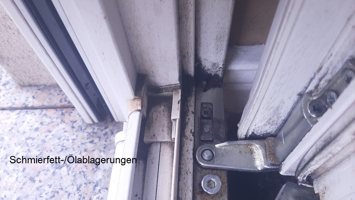

5. Fällt jemandem was zu den Öl- und Schmierablagerungen ein? Sieht für mich aus, als habe hier jemand großflächig mit irgendeinem Spray draufgehalten. Lässt sich anhand der Bilder genauer bestimmen, was das ist? Das braune auf dem ersten Bild ist recht dickschichtig, kann das ein gelbes Schmierfett sein? Das auf dem zweiten Bild, was auch so in die Ecke reingewischt ist, kann das ein Graphitspray sein?

"Öl und Schmierflecken deuten eher auf schlecht gewartete Fenster hin. Metall reibt auf Metall das verteilt sich dann beim normalen Gebrauch des Fensters zusammen mit dem alten Fett" - wie soll ich das verstehen: die "schlechte Wartung" bezieht sich hier auf "viel zu viel Fett"? Ist aber eher eine Nebenfrage.
- noch niemand hat sich zu den angelaufenen Metallteilen geäußert. Dichtungen? Chemie? Fenster offen stehen lassen und es hat mehrfach draufgeregnet? Wer hat schon mal solche Metallteile gesehen und was war dort Ursache?

1. Angelaufene Metallteile: Normale Erscheinung insbesondere bei den Fenstern, die gewohnheitsmäßig zum Lüften benutzt werden. Warme feuchte Luft steigt nach außen, schlägt sich nieder. Keine Auswirkung auf Funktion, rein ästhetische Frage. Reinigen ggf. mit einer Mischung aus weißem Essig und Wasser: einwirken lassen, abspülen, polieren.
2. Stockflecken: Ursachen wie bei den Metallteilen. Oberflächenschimmel mit Seifenwasser abwaschen, Mischung Essig/Wasser oder Natronlösung auftragen, einwirken lassen, abwaschen, ggf. betroffene Stellen nach Schimmelsanierung frisch überstreichen.

Einziger Vorwurf, den ich den Mietern weiterhin mache - und da bin ich auch mit einigen Forenbeiträgen weiterhin nicht einverstanden - ist das Öl- und Fettgeschmiere auf zwei der Fenster: So sehr ich mich freue, wenn Mieter auch mal was selber machen, aber es muss dann auch ordentlich gemacht werden oder man lässt besser die Finger davon und ruft mich an - zumal ich das den Mietern immer wieder anbiete. Die Sauerei werde ich die Mieter bitten, selber wegzuputzen.
