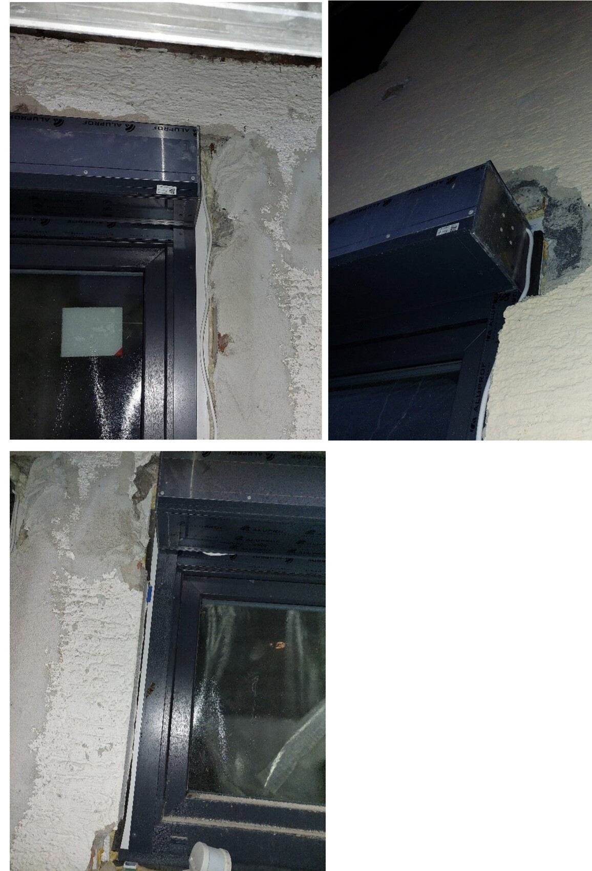

Ein anbieter hat mir mal Beispielbilder von der Montage geschickt mit Vorbaurollladen, mit Seitenverbreiterung, Kompriband und Montageschaum.
Bedenken?
Dunkler Fensterrahmen in roher verputzter Wand mit Reparaturmörtel um die Fuge.
