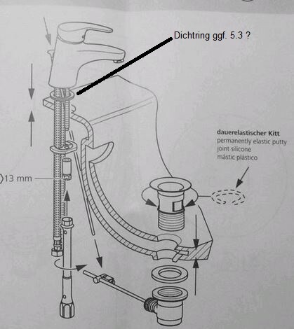

Neige
02.02.16 12:45
@EveundGerd diese Vermutung habe ich zwar auch, aber dennoch müßte die Armatur passen.
@MaxMumann hast du dass denn so montiert?

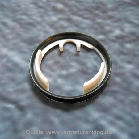

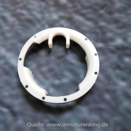

Entsprechend der Teileliste für diese Armatur ist die Nummer für dieses Teil 59913653.
Hir sind Bilder von genau dem Teil (Zentrierring mit Dichtung), um das es sich in meinem Fall handelt.
Weißer runder Kunststoffring mit Befestigungsbohrungen, vermutlich Sanitär- oder Haustechnikteil.
Runder Kunststoff-Dichtungsring in schwarzer Halterung, beige Innenteile sichtbar
Wie man auf dem zweiten Bild unscharf erkennen kann, ist die Dichtung wirklich sehr hoch und handelt es sich nicht um eine Fehlmontage, wie von @EveundGerd vermutet.
Exakt. Geht ja auch nicht anders, weil der Dichtring bereits vormontiert ist. Mir bleiben an losen Teilen nur die Spanplatte bzw. der Halbmond (Teil 5.5) und die Befestigungsmutter (Teil 5.6), welche in der Teileliste als Befestigungsset (Teil 5.7) betitelt sind. Und diese kommen von unten auf den ebenfalls vormontierten Gewindestift (Teil 5.12).
