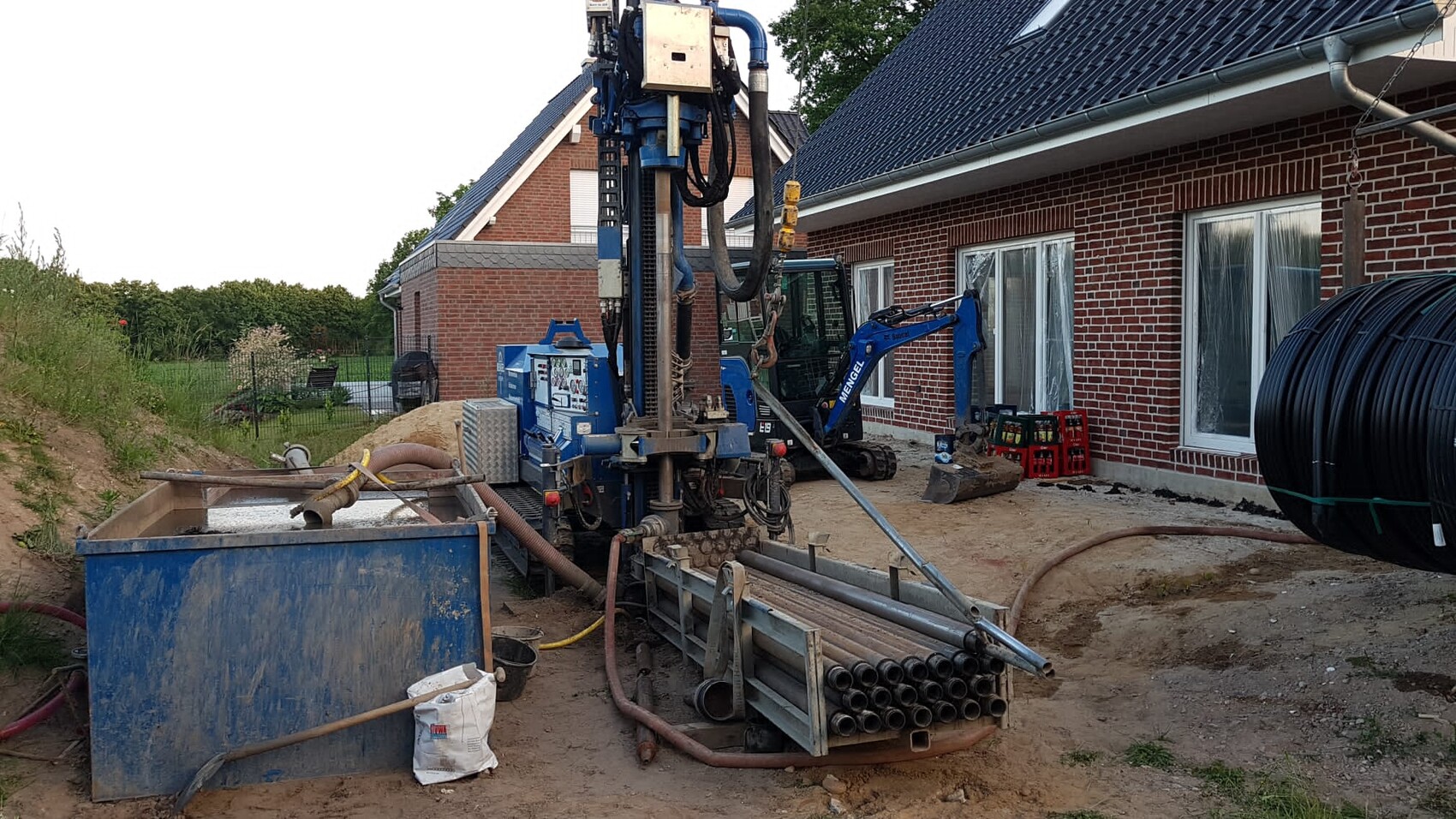

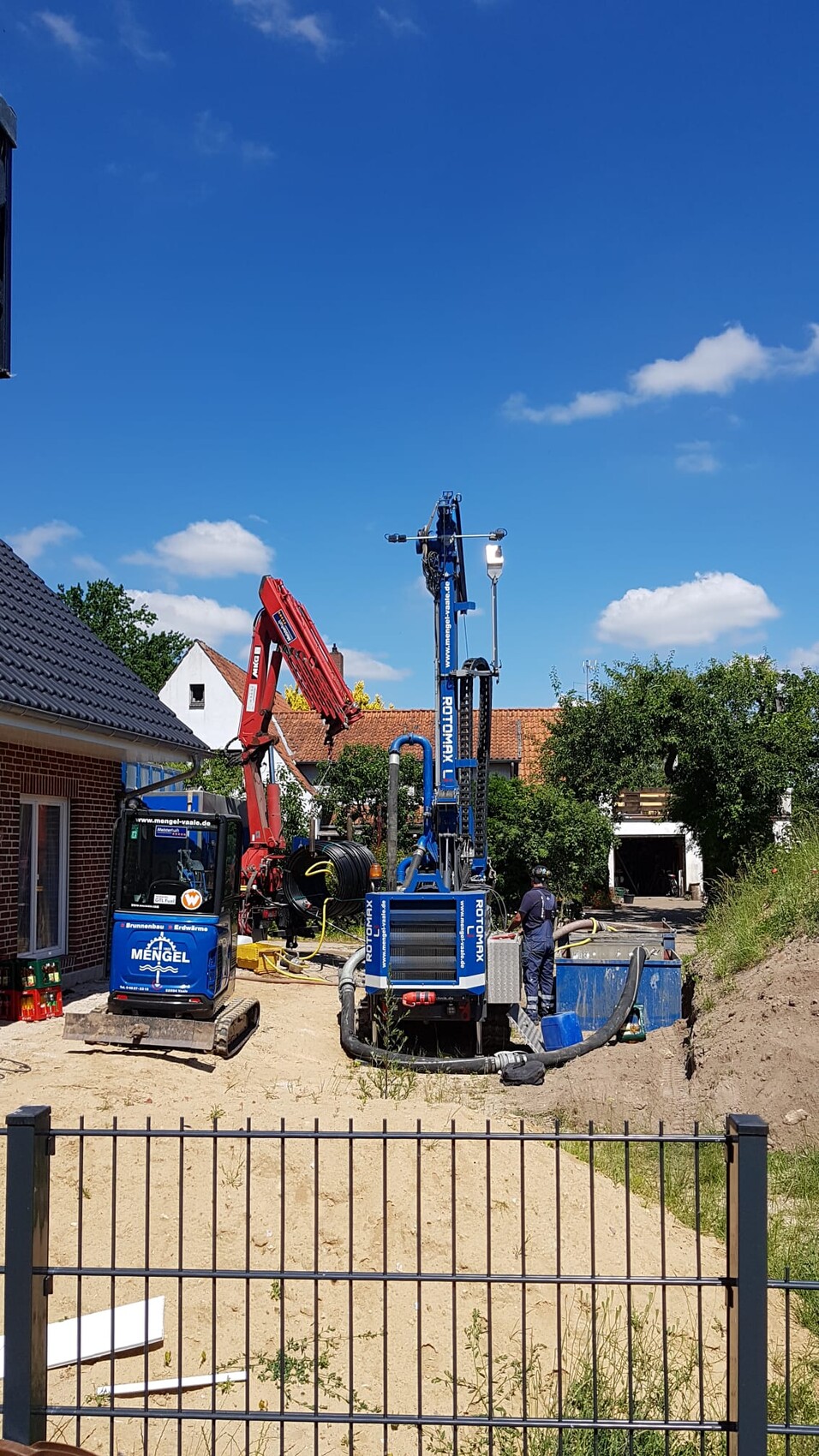

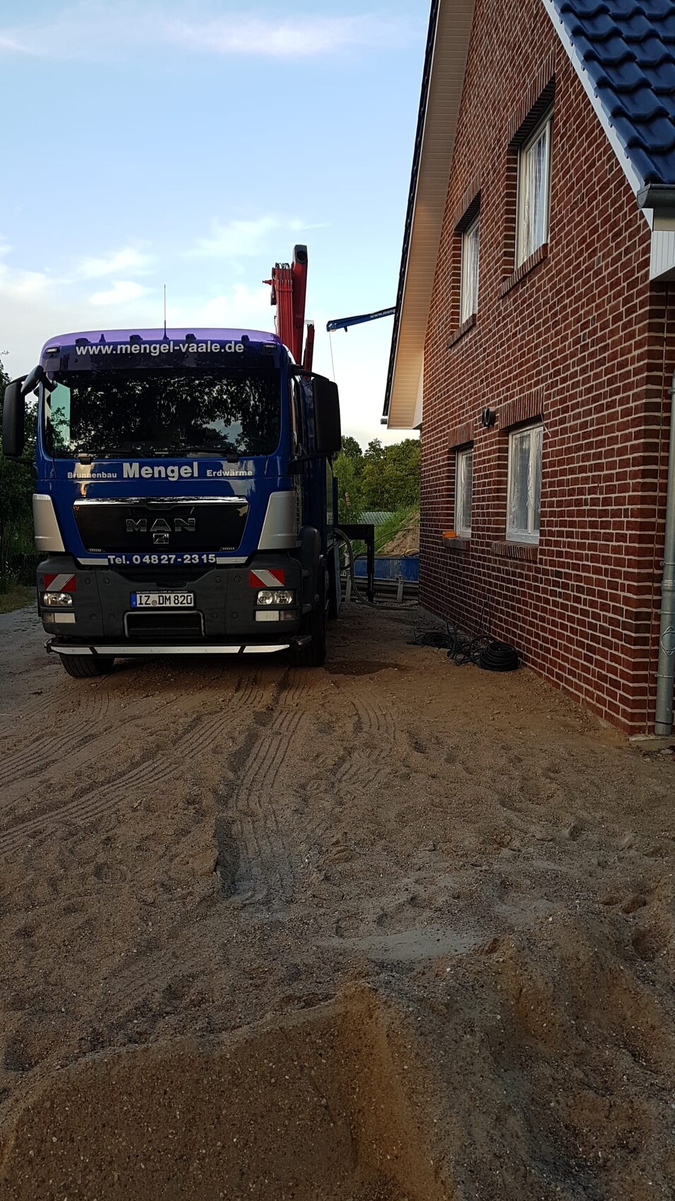

Na klar. Ein bisschen Platz für die großen Maschinen braucht es schon.
Hinterher sieht man aber nichts mehr.
Bohrgerät mit Rohren und Schlauch auf einer Baustelle vor einem roten Backsteinhaus.
Großer blauer MAN-LKW mit Kran vor Backsteinhaus auf Baustelle, Erdreich und Spuren im Boden.
Baugrube mit rotem Kranarm und blauem Bohrgerät; Arbeiter und Schlauchrollen vor Haus.

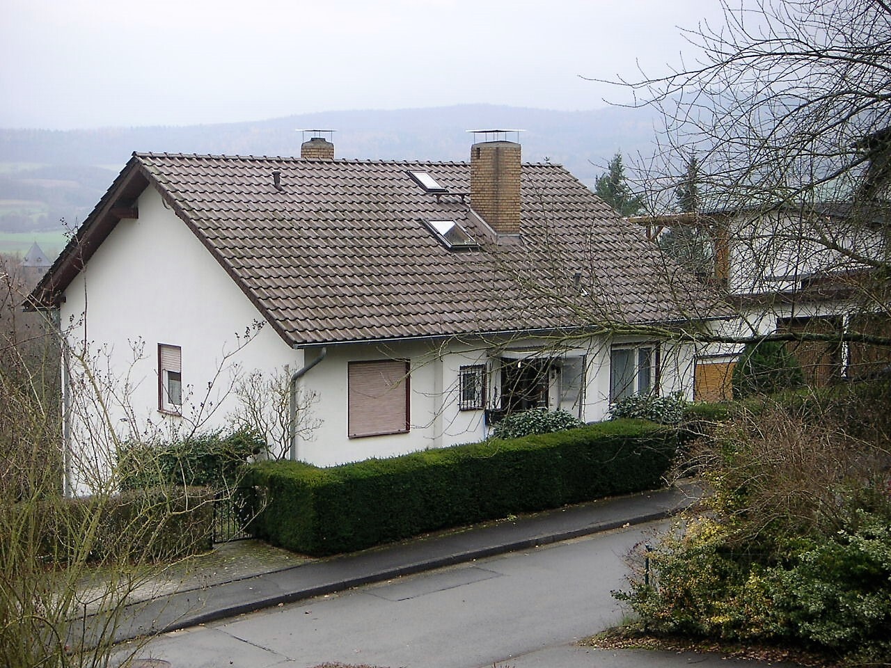

Momentan habe ich nur dieses Bild, was den Vorgarten von einer Seite zeigt.
Am anderen Ende des straßenseitigen Grundstückes gibt es einen Garagenvorplatz für 2 Fahrzeuge, der etwas mehr Bewegungsfreiheit bietet.
