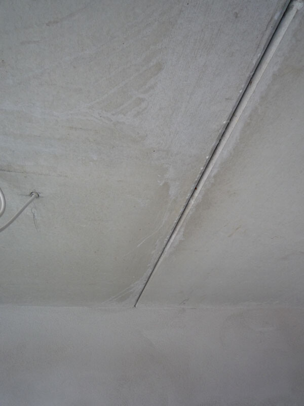

Hallo liebe Experten. In unserem Neubau sollte ich die Fugen in der Betondecke verschwinden lassen. Anbei hänge ich euch ein Bild an. Könnt Ihr mir Tipps geben mit welchem Material ich die Fugen verspachteln soll damit es ohne Riss geht? Auch über die ungefähre Vorgehensweise könnte ich ein paar Tipps gebrauchen. Vielen Dank ! Grüße, Stephan !
Raues Beton-Deckenstück mit Fugen, Kabel und diagonaler Trennfuge im Rohbau.

Guten Morgen!
Nicht verputzen (15 mm Auftrag), verspachteln (1 mm Auftrag)! Wir haben an den Wänden Gipsputz und Filigrandecken wie Ihr.
Nimm einfach ein wenig weiße Farbe und schau, was aus den so ebenmäßig wirkenden Wand- und Deckenflächen wird.
Wir haben uns dann hinsichtlich der Wände für einen Anstrich mit mineralischem Zusatz entschieden - ist wie Farbe plus Sand, nur teurer und besser zu verarbeiten.
Die Decke sah nach einem Anstrich aus wie ein Schweizer Käse mit unzähligen winzigen Löchern, die dann echt besch... aussehen. Der Versuch, partiell zu spachteln und zu schleifen, ging in die Hose. Der Nachbar versuchte es mit Spachteln, Schleifen und glattem Vlies - das betont dann jede winzige Unregelmäßigkeit - also nahmen wir das, was wir eigentlich nicht mehr wollten: Raufaser! Ist nichts besonderes, aber die Frau ist zufrieden .
Grüße,
Tomtom.

In erster Linie ist doch zu beachten, sind es Hohlkörperdecken oder Filgrandecken ? Filigrandeckenfugen können problemlos nach Reinigung und Vornässen mit modifiziertem Füllspachtel (Herstellerangaben immer genau
beachten ) verspachtelt werden ohne Risse, die Fläche mit angeteigten Akkordspachtel oder Ähnlichem . Hohlkörperdecken , z.B. "Dennert-Decken" haben eine sehr lange Schwundphase (Volumenverkleinerung ) und sind in der Fuge zu armieren, sonst wie vor behandeln .

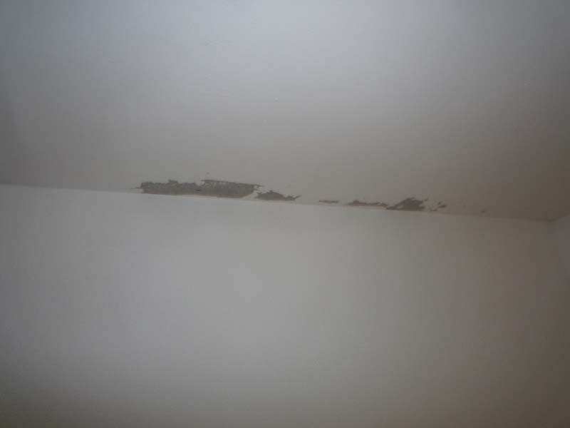

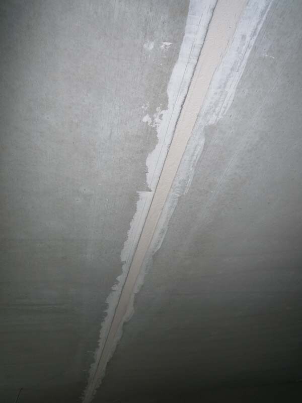

Also, die Fuge habe ich, bzw. ein Bekannter von mir verspachtelt. Die Spachtelmasse war nun "Ardex Ardamur". Zu verarbeiten war die Masse sehr gut. Das Ergebnis seht ihr auf dem Foto. Nun habe ich allerdings ein anderes Problem mit der Decke. Mir blättert nämlich die Farbe ab. Ich habe die Decke mit der Spachtelmasse Ardamur leicht abgezogen (wenige Millimeter) Dann habe ich mit Dispersionsfarbe drüber gestrichen. Hier verwende ich Faust Mega-Weiss vom Praktiker-Baumarkt. Leicht mit Wasser verdünnt (etwa 10 %). In einem Raum ist mir die ganze Decke abgeblättert, und in 2 anderen Räumen habe ich an wenigen Stellen ein Ergebnis, wie auf dem Foto. Sehr ärgerlich, da ich jetzt leider nicht weiss was ich genau falsch gemacht habe. Was meint Ihr dazu ? Wie sollte ich weiterverfahren ?
Diagonaler Riss in Betondecke mit sichtbarer Fuge und Reparaturmasse.
Decke mit abplatzendem Putz und Feuchtigkeitsschaden in einem weißen Innenraum.
