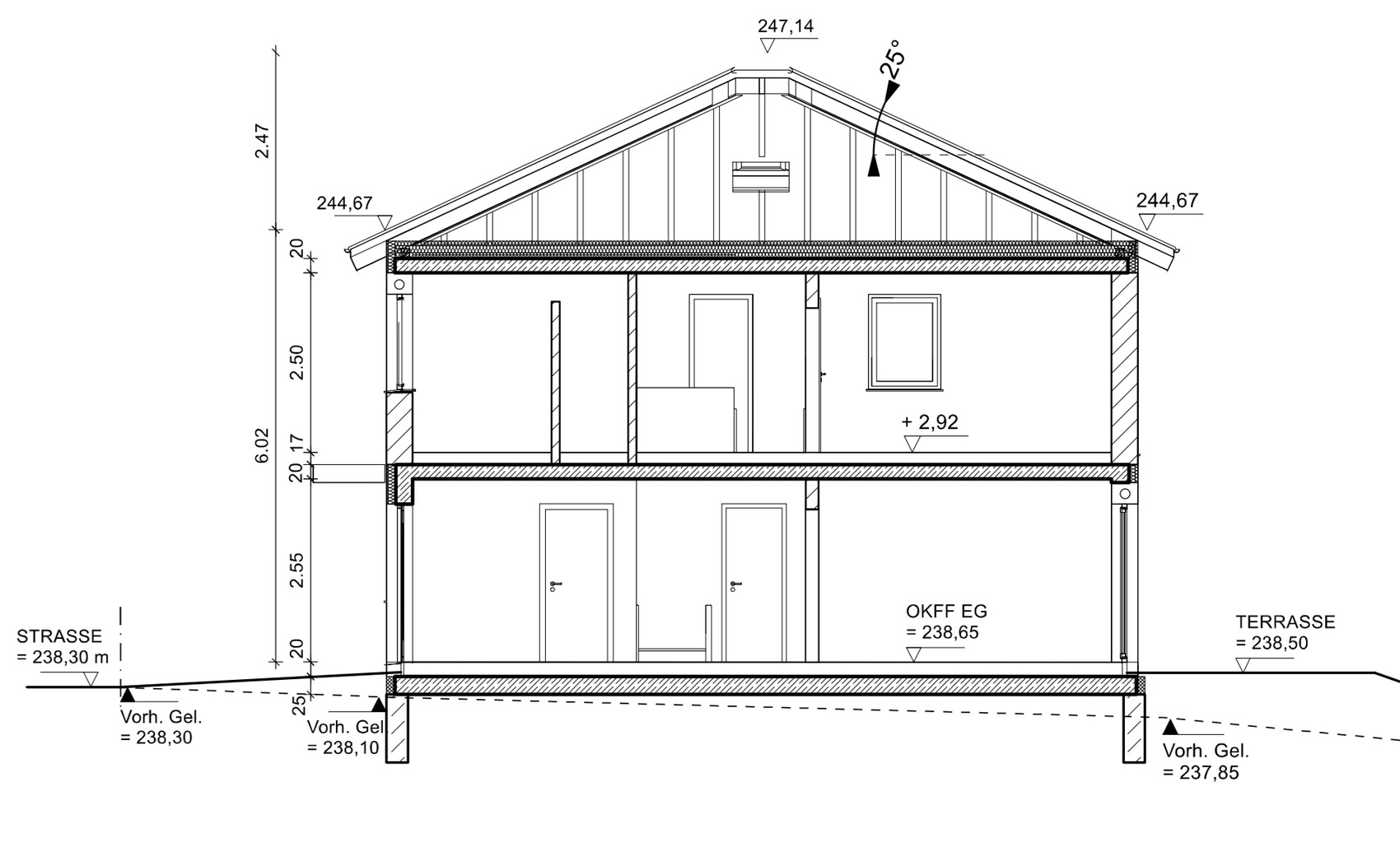

wie kommst du denn auf die 2,55m? Wie hoch ist denn das Rohbaumaß eurer Decken?
LG
Sabine
30.05.20 13:28
Wohlfühlhöhe hängt ja auch etwas von der Größe der Bewohner ab. Wenn die größte Person 170 cm ist, dann fehlen einem 10 bis 20 cm vielleicht nicht. Ist man 180 cm oder größer, da mag man dann schon eher Räume von 260 bis 270 cm Höhe. Und Türen, die dann auch ein Durchgangsmaß von mind. 200 cm haben, also die 211er Planmaß-Türen usw. Da ist es auch schön, wenn auf Augenhöhe nicht schon der Blendrahmen vom Fenster (wg. Rollladen) sitzt bzw. gerade so die Oberkante vom Fensterglas.
Shiny86
30.05.20 15:16
LG
Sabine
Durch die Schnittzeichnung.
Hab ich da was übersehen?
Hoffe es bleiben auch nach Einbau der zentralen Kontrollierte-Wohnraumlüftung und Putzarbeiten die 2,55m im EG übrig.
