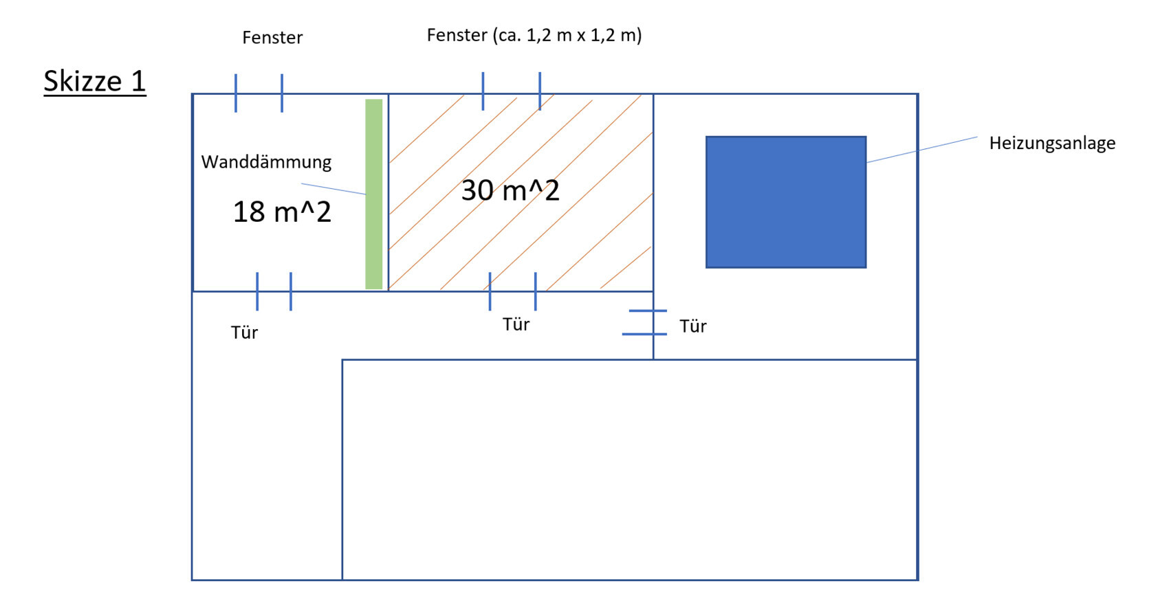

Ich werde demnächst ein Haus (Baujahr 1970) beziehen. Ich habe überlegt, an einigen Stellen nachzudämmen, bin mir aber nicht sicher, wie sehr ich damit die Wahrscheinlichkeit eines Schimmelbefalls erhöhe. Ich würde deswegen dazu gerne weitere Ansichten hören und stelle die Situation genauer dar:
Mein Sohn möchte gerne ein Zimmer im Keller beziehen (Skizze 1, braun schraffiertes Zimmer). Der Keller ist nicht ausgebaut. Boden und Wände bestehen aus Beton. Ich habe bisher nicht die Luftfeuchte gemessen, habe aber nicht den Eindruck, dass Feuchte dort bisher ein Problem ist. Schon seit Jahrzehnten lagern in den Räumen Pappkartons etc. die alle trocken sind. Das Zimmer um das es geht befindet sich direkt neben dem Raum mit der Heizungsanlage (Ölheizung). Der Heizungsraum ist entsprechend warm.
Zur Erhöhung des Wohnkomforts wollte ich den Fußboden dämmen. Geplant ist, eine Folie (Dampfbremse) zu verlegen. Die eigentliche Dämmung soll aus PUR-Platten (10 cm) bestehen. Darauf kommt dann Trockenestrich. Obwohl der Beton trocken scheint, habe ich die Befürchtung, dass sich zwischen Beton und Dampfbremse Feuchte sammeln könnte, die dann zur Schimmelbildung führt. Wie wahrscheinlich ist das? Das Zimmer wird ja bewohnt und wird entsprechend beheizt sein. Zusätzlich ist das Zimmer auch nicht ganz so kalt wie die anderen Kellerräume, vermutlich wegen der Nähe zur Heizung. Zur Außenseite (mit dem Fenster) ist das Haus nicht gedämmt. Ich wollte aber zusätzlich eine Wanddämmung im Nebenraum (Skizze 1) einziehen, um weitere Wärmeabfuhr aus dem bewohnten Raum einzuschränken. Dämmung genauso aufgebaut wie beim Fußboden (ohne Estrich)

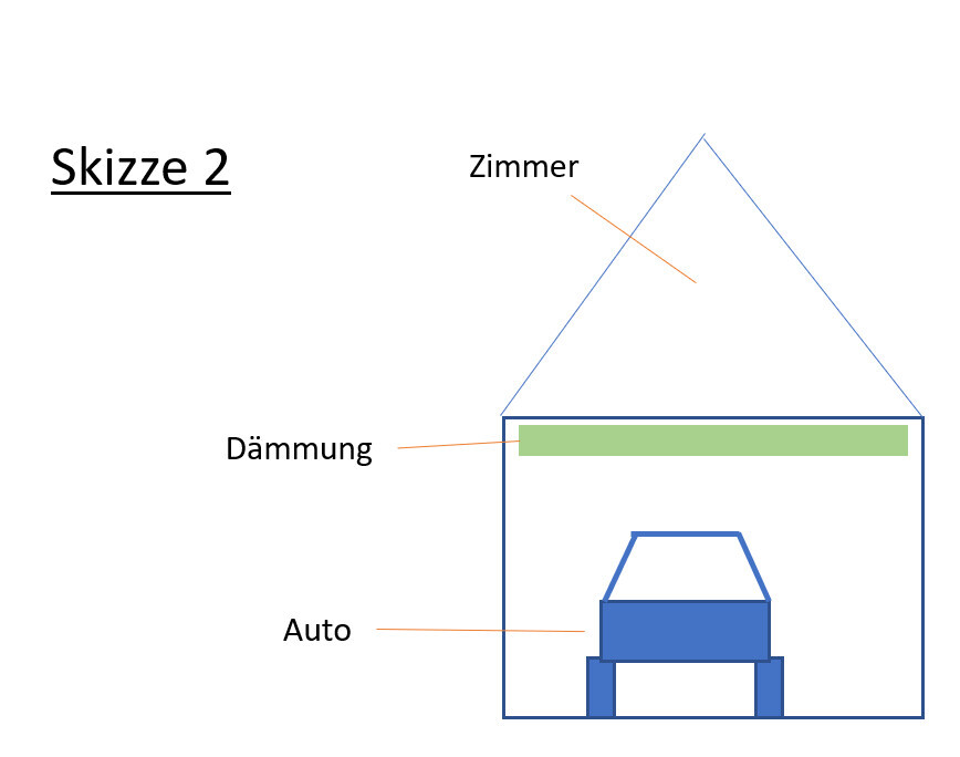

Dann gibt es noch eine zweite Situation (Skizze 2): Über der Garage befindet sich ein Arbeitszimmer. Die Garage ist recht hoch, also hatte ich auch hier überlegt, die Garagendecke zu dämmen, damit man im Zimmer obendrüber nicht so schnell kalte Füße bekommt. Da hätte ich vermutet, dass eine Schimmelbildung an der neuen Dämmung unwahrscheinlich ist, da keine warme Luft zuströmt. Zudem ist die Garage ja des öfteren mal offen, sodass eine gute Belüftung stattfindet. Oder denkt ihr, dass es hier doch zur Schimmelbildung kommen könnte? Die Garage hat übrigens keine Fenster. Wände, Boden und Decke bestehen aus Beton.
Grundriss: Räume 18 m² und 30 m², Dämmung, Fenster, Türen, Heizungsanlage.
Skizze 2: Schematisches Haus mit Garage, grüne Dämmung, Auto im Inneren.

Noch eine Ergänzung: Das Auto habe ich zwar in die Garage gezeichnet, wir sind aber am Überlegen, das Auto woanders zu parken. Die Garage ist sehr klein. Wahrscheinlich werden dort in der Garage also Fahrräder stehen.
Tolentino
17.11.22 20:22
Eben mal bei Ubakus eingegeben. Wenn du alukaschierte PUR Platten nimmst, sollte nichts passieren... Bin aber Laie.
