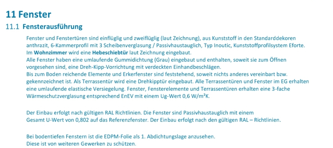

Cowperwood schrieb:
Bei den Fenstern steht in der Planung "3fach-Verglasung Ug 0,6", beim Satteldach steht "24cm Dämmung WLG035". Hört sich eigentlich ganz gut an.
Das steht bei uns. Merkwürdig das bei Euch kfw55 so knapp ist.
Dokumentseite: Abschnitt 11 Fenster mit Fensterausführung-Text.

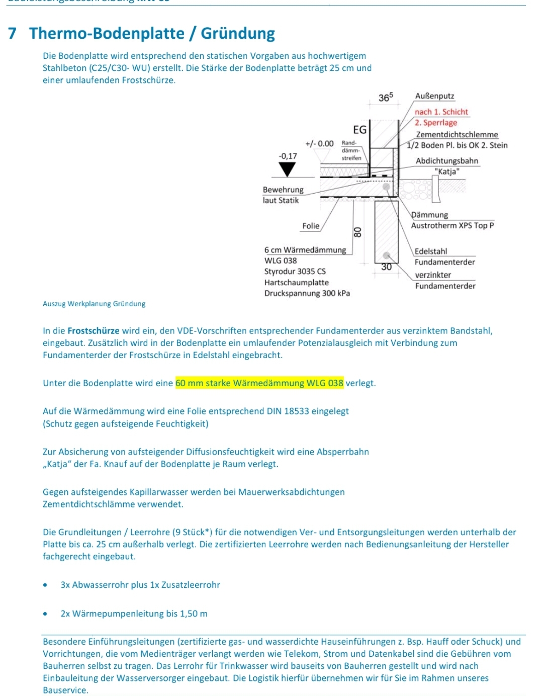

Cowperwood schrieb:
Ich wundere mich auch, warum es bei uns so knapp ist. Ich werde mal den Energieberater anrufen und fragen, mit welchen Werten er gerechnet hat und wo da wohl die Schwachstelle ist. Kann es sein, dass vielleicht die Bodenplatte nicht gedämmt ist?
Hier mal die Bauleistungsbeschreibung zu unserer Bodenplatte, damit du ein Beispiel hast.
Konstruktionszeichnung einer Thermo-Bodenplatte mit Dämmung und Fundamenten.

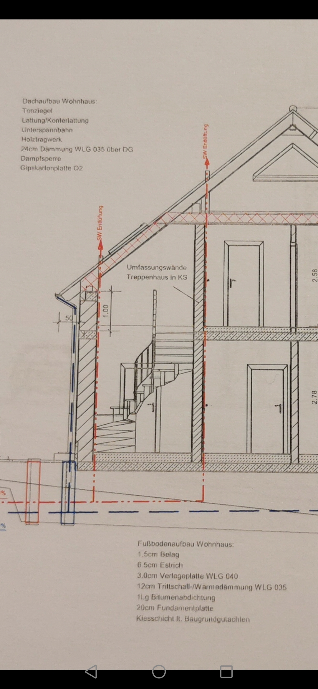

Und hier die Planung zu meiner Bodenplatte. 12cm immerhin!
Schnittzeichnung eines Wohnhauses: Dachaufbau, Treppenhaus, Wände, Türen, Dämmung.
