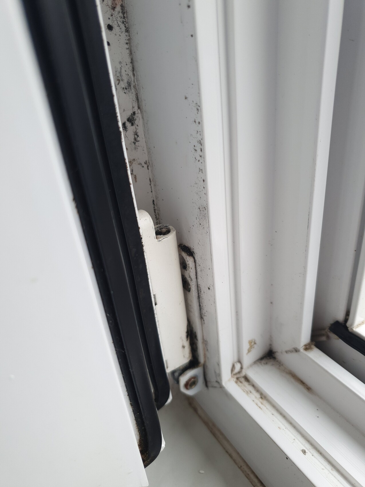

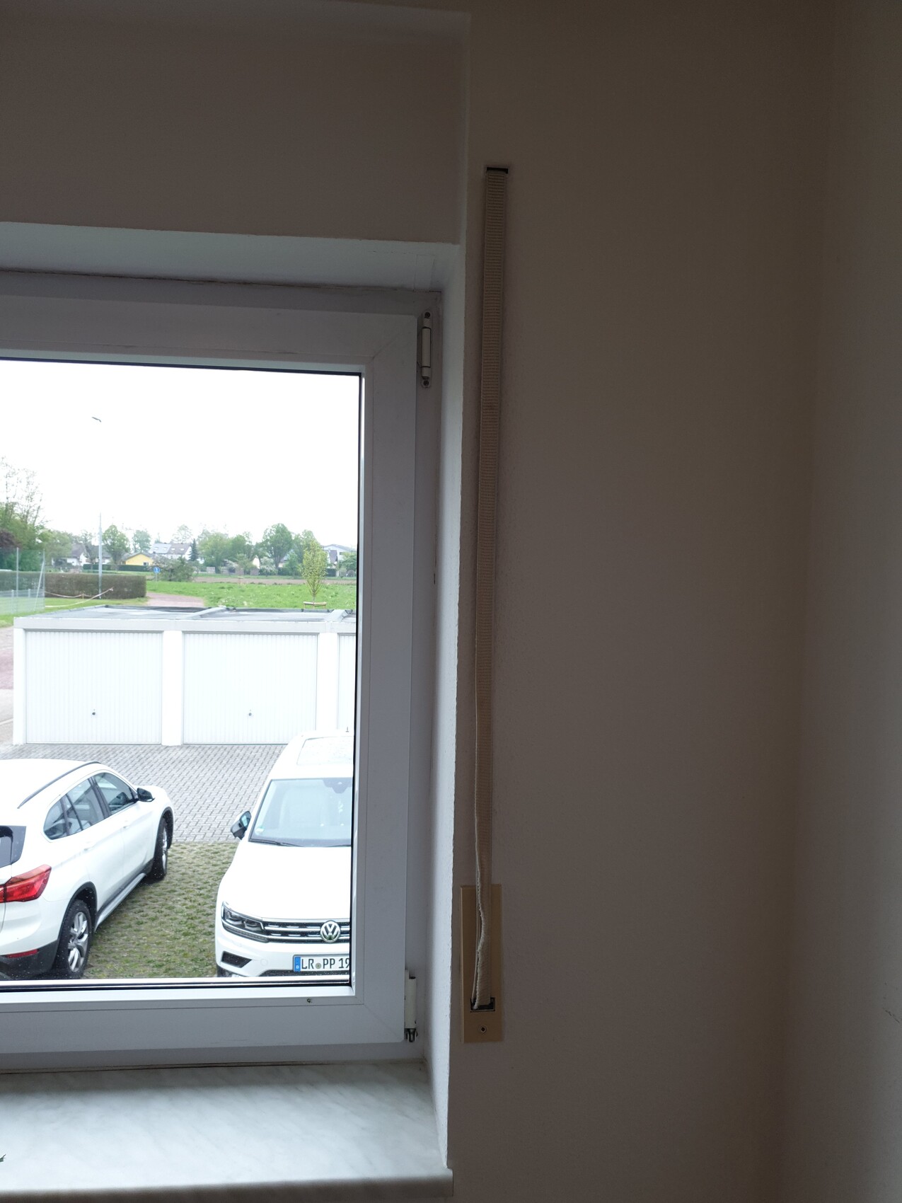

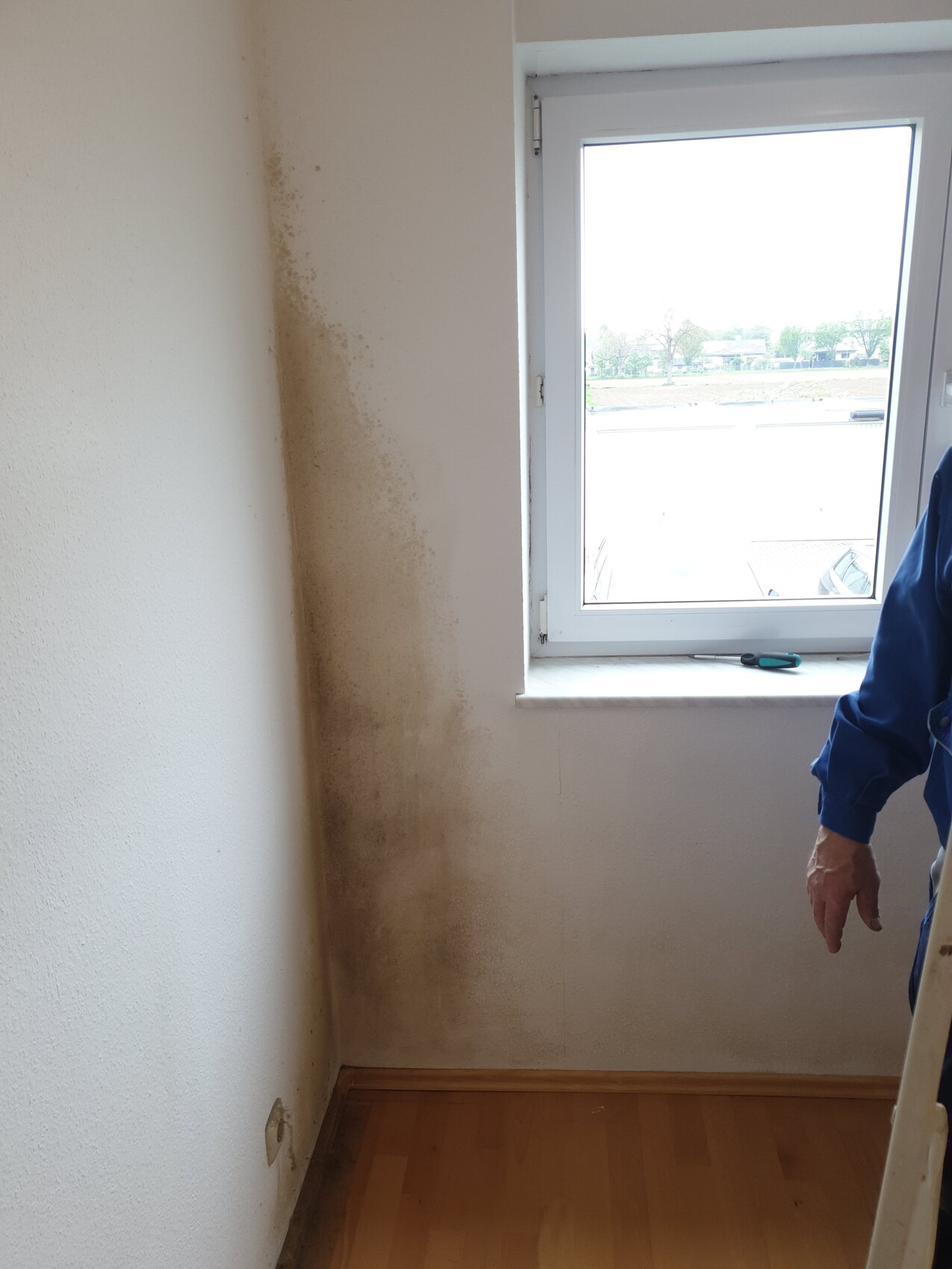

mal kurz die Rahmenbedingungen:
  • wir haben ein Haus bei dem Täglich 3 mal Stoßgelüftet wurde
  • Unter den Fenstern sind Heizkörper (zum Renovieren abgenommen)
  • Fenster sind Zweifachverglast
  • Die Fenster haben manuelle Rollladen die nicht gut gedämmt sind
  • An der zweiten Dichtschicht am Fenster ist auch zum Teil Schimmel
  • Das Problem ist in jedem Zimmer bei jedem Fenster
  • Es sind überall Tapeten verklebt und ein Laminatboden.
Die Idee ist, Elektrorollladen zu machen, die Kästen gut zu dämmen und vielleicht die Dichtung am Fenster zu wechseln.
Wird das das Schimmelproblem lösen?
Danke für euren Input
Nein. Der Schimmel in der Zimmerecke hat ganz andere Gründe.

Was sind die Gründe für den Schimmel an der Zimmerecke oder der an dem Fenster?
Ich bin dankbar für jede Ratschläge!
nordanney
02.05.21 22:32
Das wird die kälteste Ecke des Raumes sein. Sind Hausaußenecken gerne. Dazu Feuchtigkeit und wenig Heizen = Schimmel. Lässt sich a) mit viel Wärme + Lüften oder b) mit Innendämmung lösen.
Dichtere Fenster verschlimmern die Situation.
Müsst Ihr wissen, wie die Situation bei Euch ist
Myrna_Loy
02.05.21 22:37
oder stand dort ein schrank oder ähnliches?
F
FloGruenwald
02.05.21 22:39
Ja der stand auch 5cm entfernt ein Schrank. Das Problem lässt sich schon lösen mit mehr Abstand. Die Frage ist auch warum bei den Fenstern Schimmel ist bzw. Immer Kondensat. Das Haus ist Ca 30 Jahre alt.
fensterschimmelzimmereckeschrank
