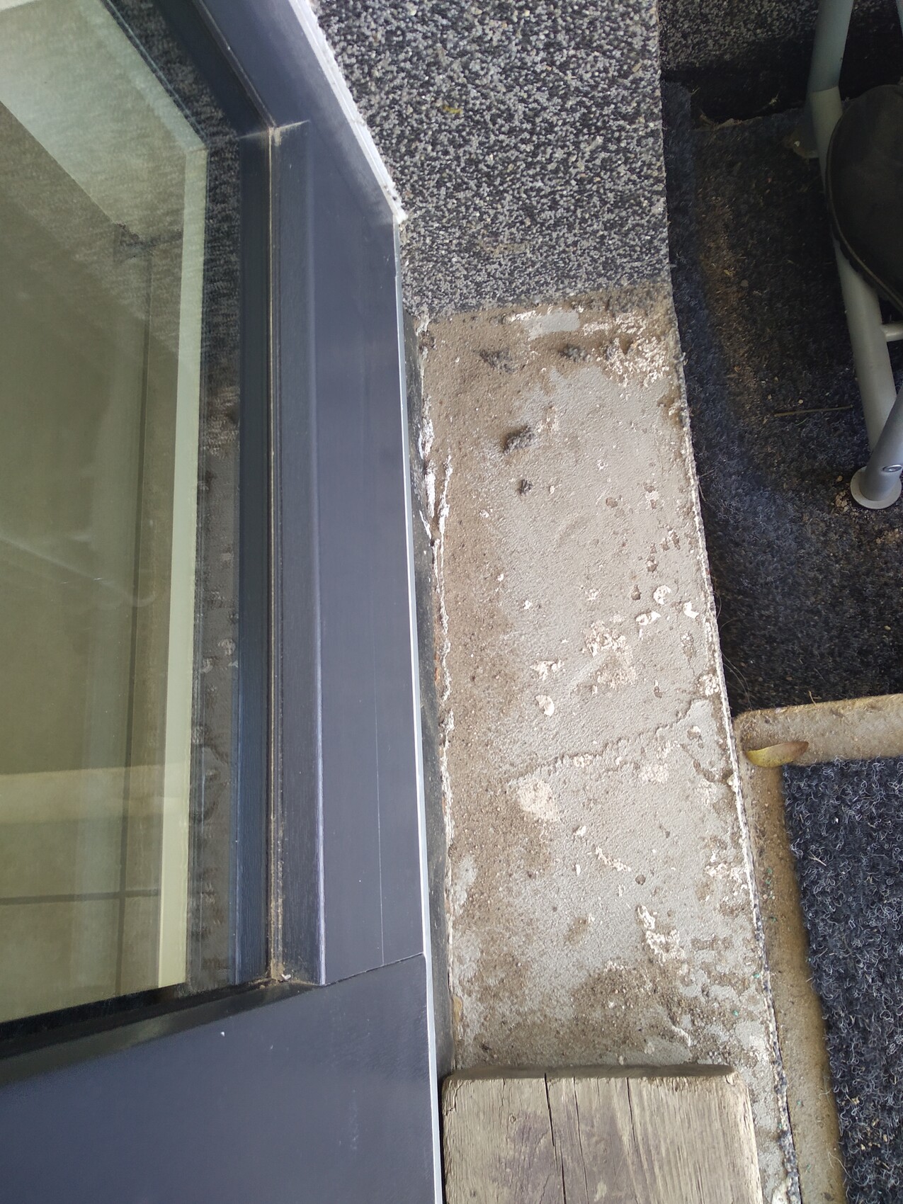

auf dem Bild sieht man die Dämmung mit anschließender Tür. Jetzt will ich ebenerdig ab die Türschwelle Blockstufe oder Terrassenplatten ran legen.
Dafür brauche ich ein vernünftigen Unterbau. Die Dämmung ist im Weg.
Was mache ich?
Wegschneiden?
Einfach hoch mit Beton?
Einfach Platte mit Recycling drunter rauf?
Wäre über ein paar Links oder Tipps dankbar.
Vielen Dank

Mir ist nicht ganz klar was du vorhast bzw. ist mir vom Bild her nicht ersichtlich.
Wie entwässerst du wenn du bodeneben anschließen willst? Wie ist die Tür eingedichtet?

Also wir haben ein Vordach mit 2m Tiefe und mehr Breite als Haustür. Über deine Fragen habe ich mir noch keine Gedanken gemacht. Entwässern durch Neigung und Vordach.

Überdachung hilft zwar aber auch dort hast du schlagregen.
Eine Bodenebene Türe erfordert normalerweise zwei Dichtebenen und eine Rinne.
Zwingen kann dich keiner. Wenns richtig überdacht ist gehts auch ohne Rinne wenn ordentlich abgedichtet ist und der Belag ausreichend Gefälle aufweist.
Bitte nur auf dem Schirm behalten.

Also ich habe noch mal im Freundeskreis gefragt und Bauleiter.
Letzter meint, ich soll die Dämmung wegsägen.
Ein Anderer meinte, wenn ich die Dämmung von unten und von den Seiten ordentlich verdichte, kann diese sich nicht bewegen.
Die Tür hat ein Dach von 2,7m und zu einer Seite Wand und andere Seite 1m Dach.
Ich mach natürlich mit Gefälle. Überlege halt noch ob Dämmung einpacken oder wegschneiden.
