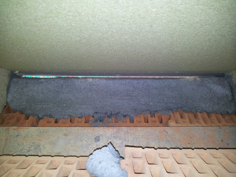

Hallo Baugenossen,
unser Rohbau steht und bald müssen wir uns um die Dachdämmung kümmern.
Ausgangslage (aktueller Stand): Dachziegel werden diese Woche gelegt.
Dachlattung
Konterlattung
50mm Holzfaserplatten
Nun wie schaut es innen aus?
Unser Energiepass sagt folgendes über den Dachaufbau aus:
50mm Holzfaserdämmstoff WF DIN EN 13171
200 mm Mineralwolle MW DIN EN 13162 035
PP-Folie >= 0.05 mm
30 mm *Ruhende Luftschicht, Wärmestrom aufw.
15 mm Gipskartonplatten DIN 18180
Wie ich bereits gelesen habe, sind die Holzfaserplatten diffusionsoffen. Also sollte eine Zwischensparrendämmung möglich sein.
Nur welche Folie (Dampfbremse/sperre/Klimafolie) sollte denn verwendet werden?
Ansicht zwischen den Sparren
Feuchte Wand mit Dämmung, dunkle Flecken, Ziegelboden sichtbar.
Ebenfalls brauchen wir Hilfe beim Dachboden. Wie ist hier der Stand der Technik. Dämmt man wenn man die Dachflächen komplett bis hoch dämmt auch hier den Dachboden nochmal mit Mineralfaser o. Ä + entsprechende Folie?
Danke für die Hilfen und Anregungen.
Viele Grüße
