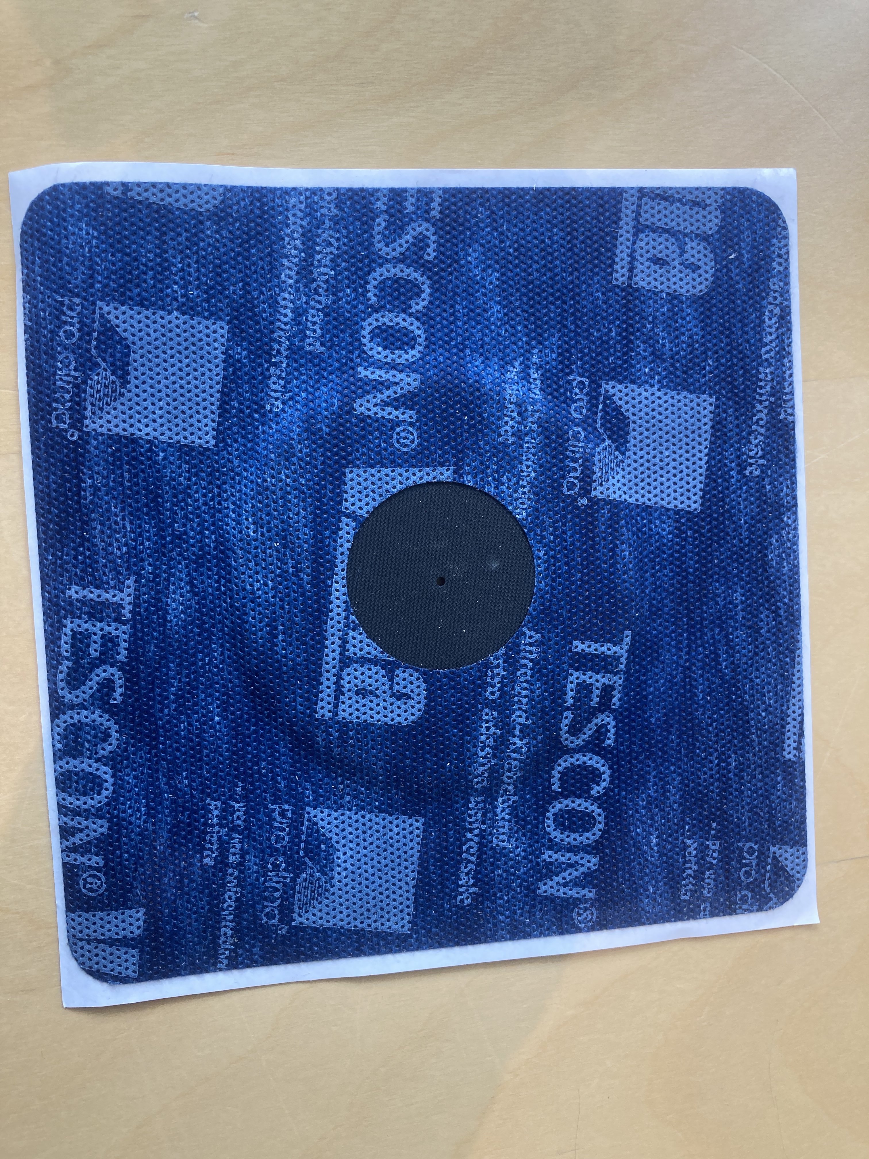

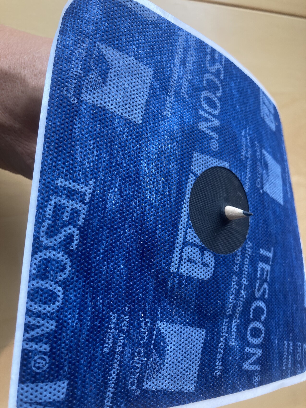

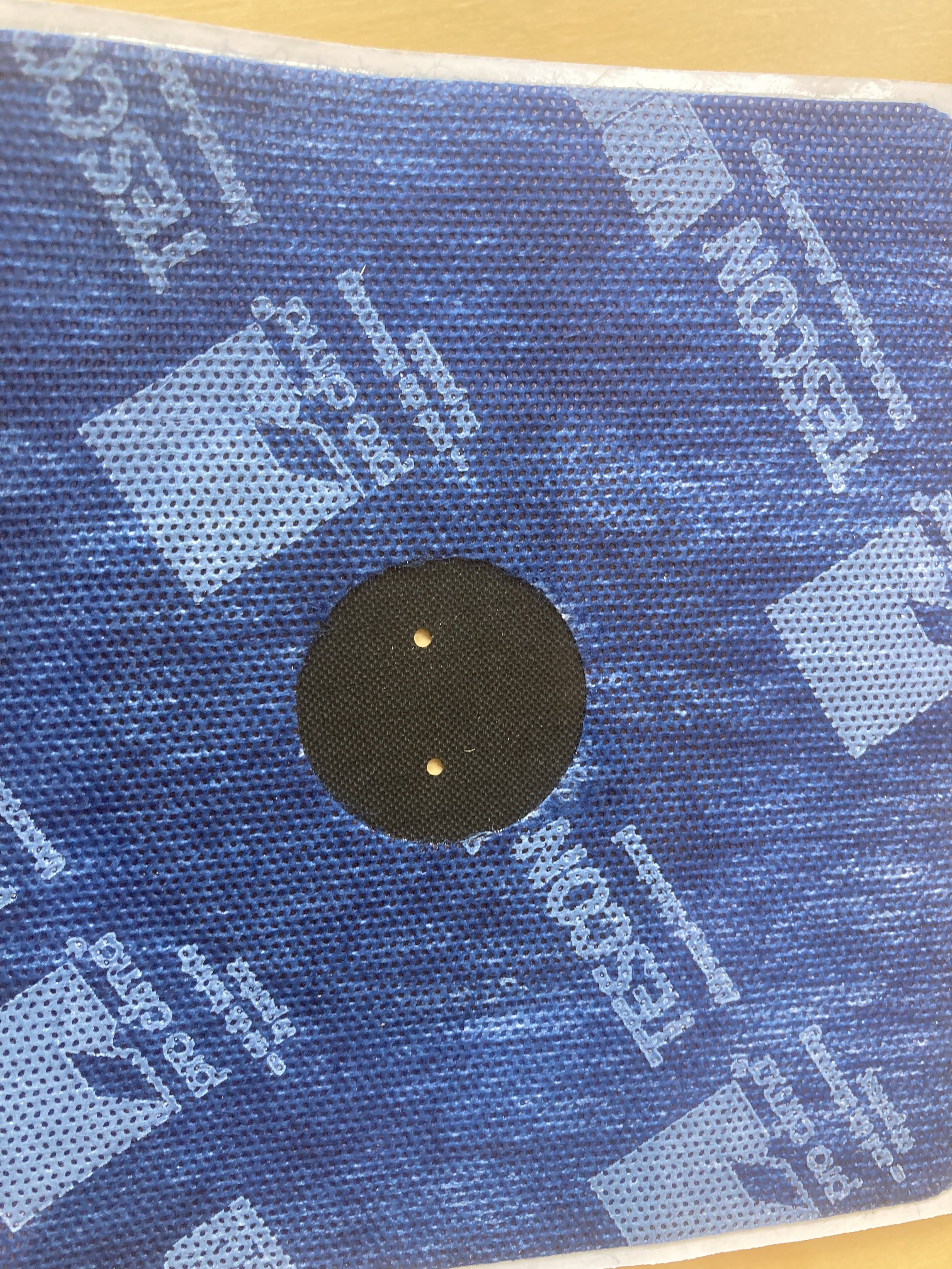

Das Kabel hierfür liegt dann in deiner Zwischensparrendämmung. Hier musst du es nur durch die Membrane oder ich hoffe nicht Folie bringen. Dafür gibt es diese Durchführmembranen wie z.B KAFLEX. Von dort in der Auflattung in die Dose von deinem Elektriker. Ich such mal ob ich ein Bild finde.

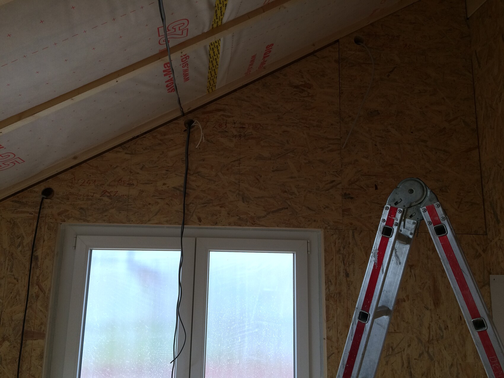

08.09.22 10:42
Dachgeschoss-Raum mit OSB-Wänden, Leiter rechts, Fenster unten, Kabel von Decke hängen.
hier siehst du die zwei Kabel an der Decke vom Dachfenster welche seitlich in eine Dose gehen.
Nahaufnahme eines blauen, perforierten Stoffs mit schwarzer, runder Patch und Metallstift.
Blaues quadratisches Etikett mit Punktmuster, zentrale schwarze Scheibe mit Loch
Runde schwarze Scheibe mit zwei goldenen Punkten auf blauem Stoff mit Lochstruktur und Weißdruck.

08.09.22 10:52
Auf dem Bild sind die Kabel an der Wand durch.
Geht das dann auch an der schrägen Decke?
Weiß du an welcher Seite die Roto Rollladen angeschlossen werden müssen? also auf welcher Seite die Dose kommen sollte?
also lt dem Elektriker muss man später durch die Isolierung und Dämmung gehen um an die Dose dran zu kommen

Die Dose ist doch in der Wand. Du must nur mit dem Kabel vom Dachfenster durch die Membrane wofür es diese Kleber gibt und dann an der schrägen Decke entlang in die Dose seitlich in der Wand. Dort wird dann dein Dachfenster verdrahtet.

08.09.22 11:15
Er will die Dose in der Dachschräge machen direkt neben dem Dachfenster.
Die Dose soll von Innen zu öffnen sein (die Blindabdeckung abnehmen) und dadrin soll das Kabel liegen.
