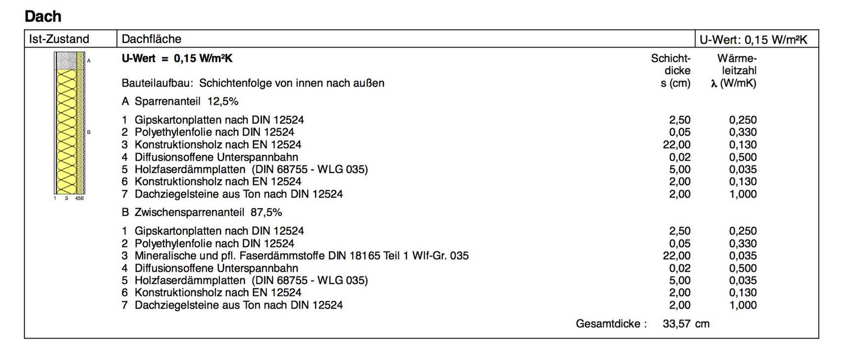

ich habe eine Frage zur Dachdämmung nach Energieeinsparverordnung 2009.
Wir haben 2013 unser Einfamilienhaus 1,5 Geschosse mit 45° Dachneigung gebaut.
Im Spitzdachboden ist an den Decken aber keine Dämmwolle verbaut worden.
Ist das zulässig? Oder reicht es wenn die Decke des Obergeschosses gedämmt ist?
Als Datei noch die Energieberechnung.

Sebastian7919.11.15 07:11Wieso wurde noch eine Unterspannbahn verbaut?
Sebastian7919.11.15 14:25Nein
