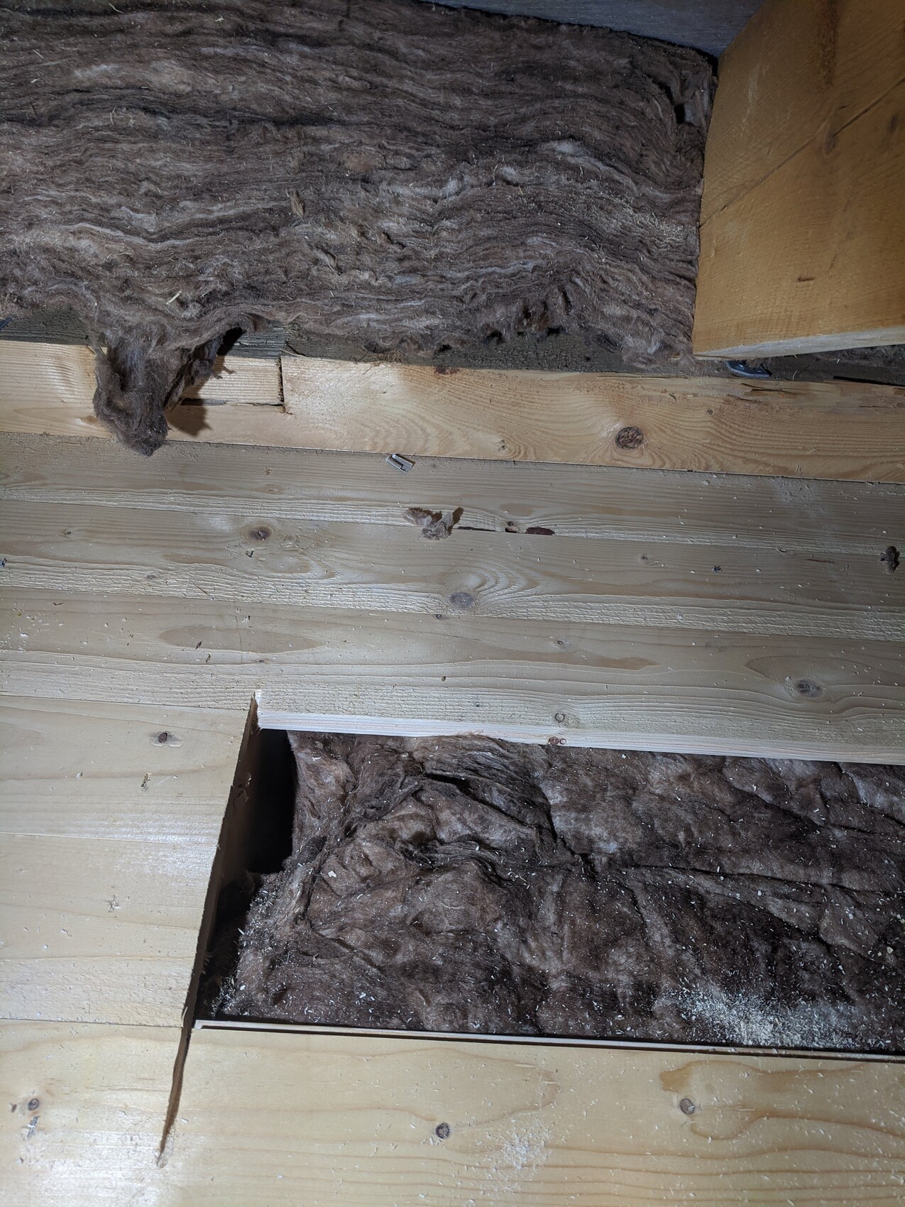

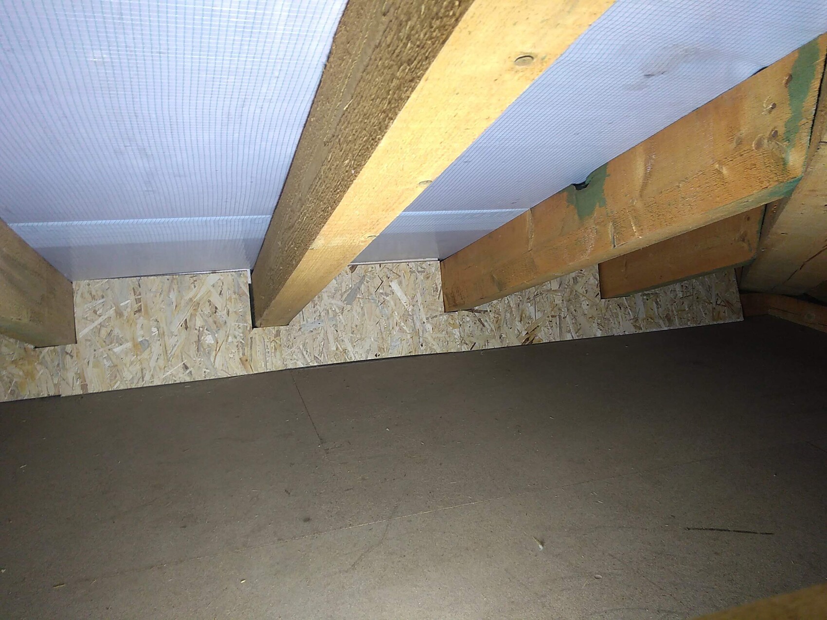

Hallo, ich bin momentan dabei unseren Dachboden zu dämmen. Das Haus(Bungalow) ist Baujahr 2011. Die Decke ist gedämmt inklusive Dampfbremsfolie.
Ich nutze hierfür eine 22er Zwischensparrendämmung.

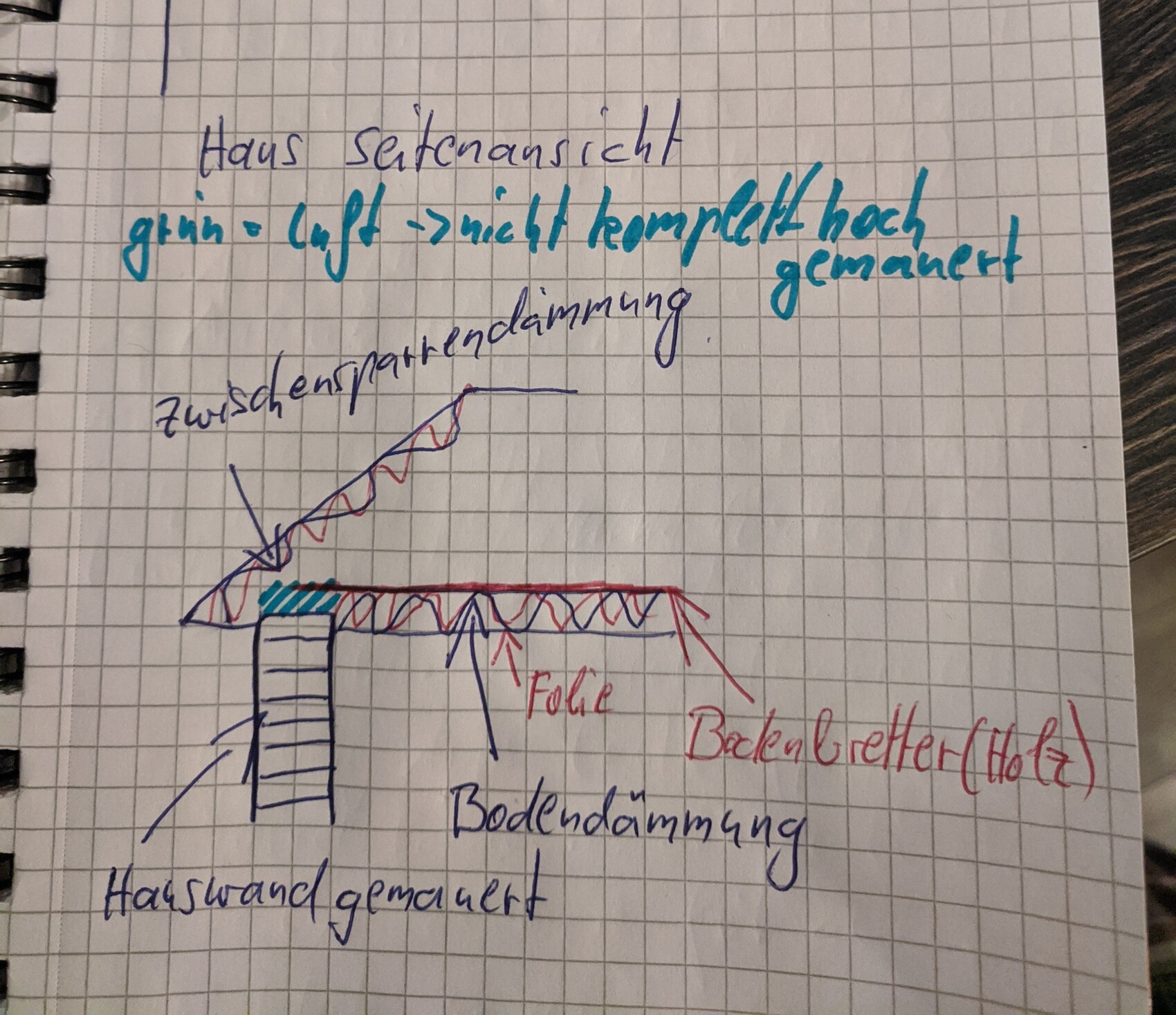

Nun zum Problem. Wie schließe ich die Dampfbremsfolie von der Dachbodendämmung am besten an die untere Dampfbremsfolie an? Wenn ich diesen Anschluss nicht mache, dann befürchte ich dass mir da der Wind durchzieht und die Wärme verloren geht.
Zur Verdeutlichung hier drei Bilder:
Auf dem zweiten Bild sieht man dass die Mauer etwas unter der Dachbodenhöhe aufhört. Hinter der Mauer ist ein Hohlraum, den ich mit Dämmmaterial auffüllen würde

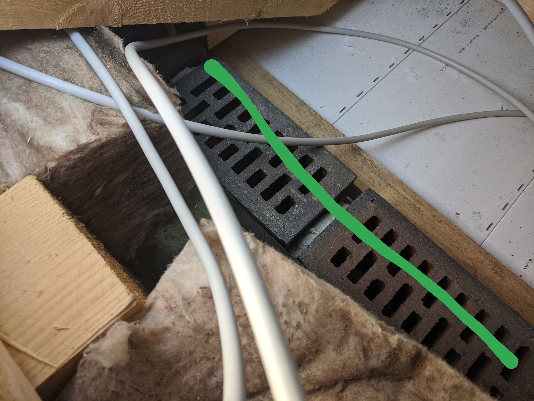

Auf dem dritten Bild sieht man die Bodendämmung(darunter ist die Dampfbremsfolie). Zur Überprüfung habe ich hier ein Loch rein geschnitten.
Muss ich hier die Bodenbretter entfernen um die Dampfbremsfolie die von oben kommt, an die untere Dampfbremsfolie zu kleben? Gibt es da noch eine andere Lösung?

@Babenhausen Wenn die Dampfbremse vom Obergeschoss nicht mit der Dampfbremse im Erdgeschoss verklebt wird dann habe ich in der Mitte des Hauses einen Bereich der nicht vom Wind geschützt ist.
Hier kann der Wind eindringen und es kommt zu Wärmeverlusten und zu einem kalten Fußboden im Dachboden.

Jetzt stellt sich mir aber noch die Frage wie ich die Dampfbremsfolie am Einfachsten miteinander verbinde?
