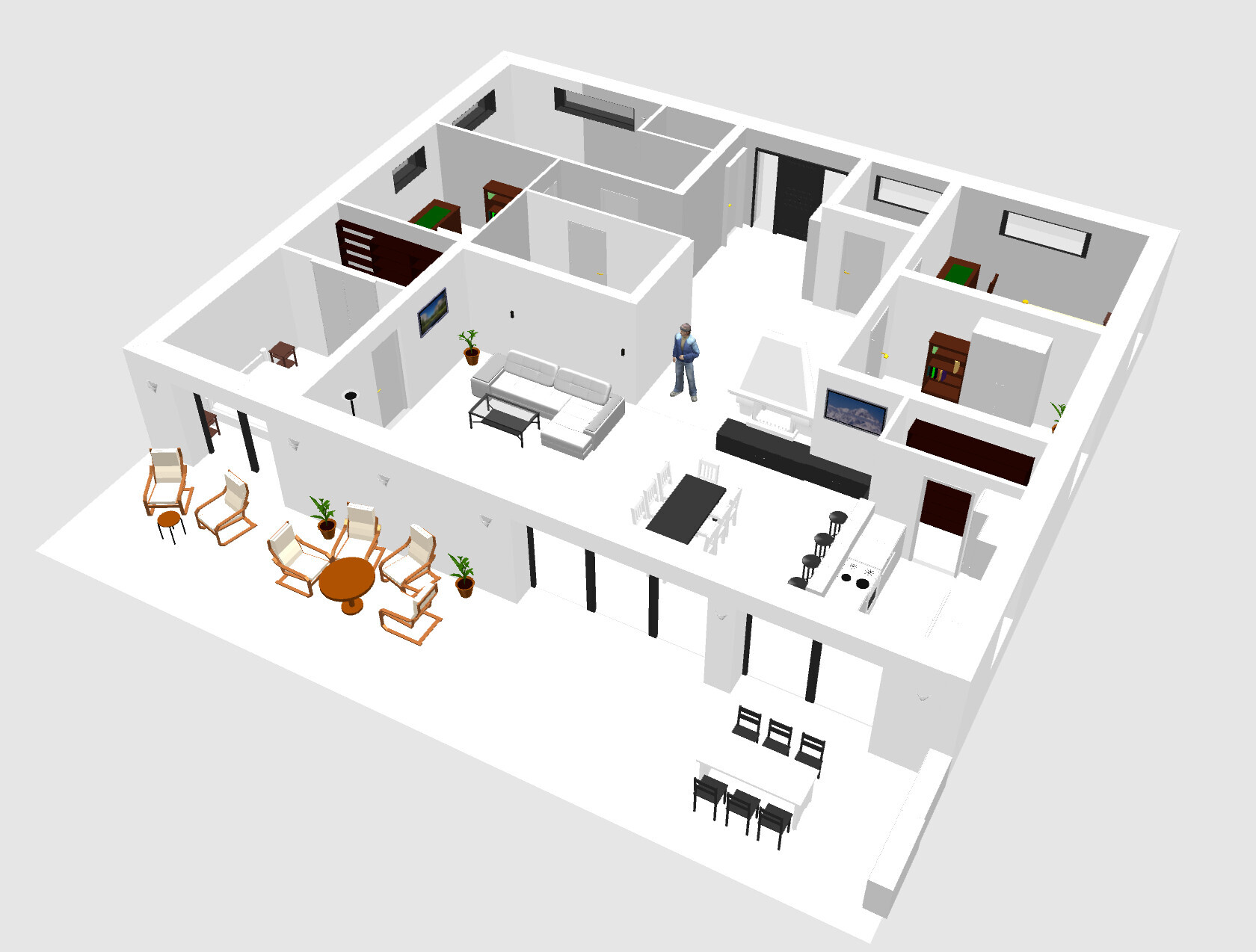

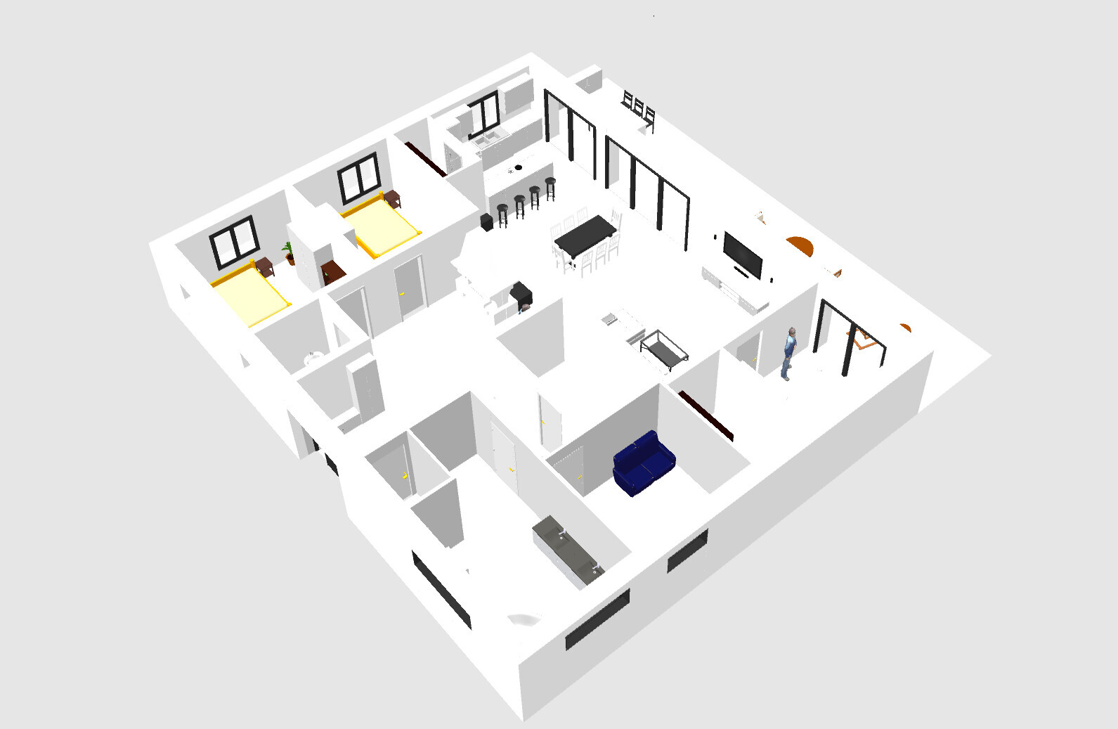

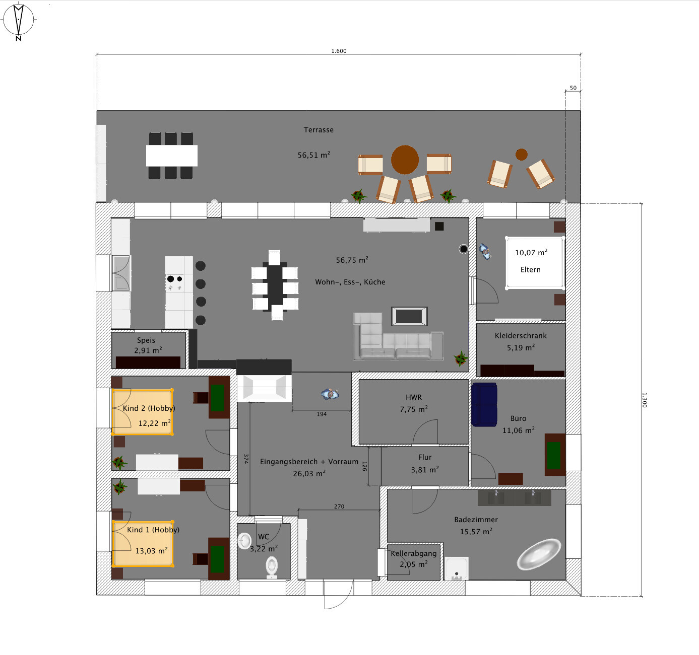

Da ich schon lange Zeit von einem Häuschen träume, hab ich meine Vorstellungen mal Versucht in einen Plan umzusetzen. Bitte Verzeiht mir manche Anfängerfehler im Plan. ;-)
Ich hätte gerne von Profis mal ein paar Gedanken dazu, um mal ein Gefühl dafür zu bekommen was möglich ist und was nicht so sehr. Da das bauen bei mir noch eine Zeit dauern wird, hat das Ganze keine Eile.
Da ich gerne auf einer Ebene bleiben möchte ist die Grundfläche natürlich etwas größer.
Beim Keller bin ich noch unschlüssig ob man den denn braucht, vielleicht auch dazu ein paar Anregungen.
Danke

Das Problem ist dr quadratische Grundriss. Geh mehr ins Rechteck, dann müsste da, wo Dein Bad ist, Hauswirtschaftsraum plus Gäste-WC. Hauswirtschaftsraum gehört nach Strasse zu, da kommen die Anschlüsse an. Nie Hauswirtschaftsraum gefangen in die Mitte. Das Bad soll dann neben Schlafzimmer. YRest ergibt sich.

Die Raumgrößen sind ebenso ungelenk wie ihre Anordnung. Die Diele hat Tanzsaalgröße, der Hauswirtschaftsraum innenliegend ergibt sich z.B. aus den Hausabmessungen - aber auch aus der Nichtentscheidung, ob er in den Keller kommt. Der Kellerabgang funktioniert in diesen Ausmaßen nur als Schacht zum hinunterstürzen oder für eine Leiter.
Besorge ersteinmal ein konkretes Grundstück und die Finanzierung (die m.E. den Palast tüchtig schrumpfen wird).
