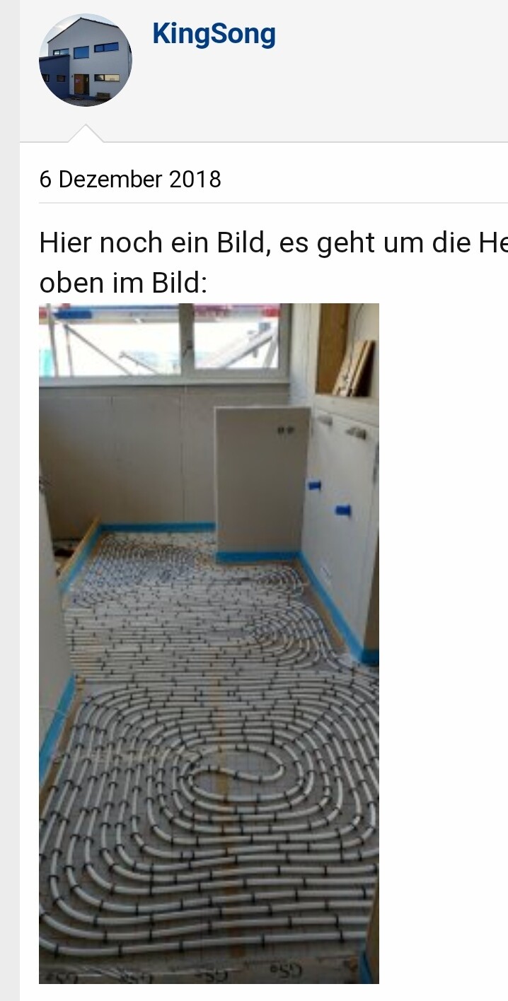

Tja dann frierst du halt beim Baden und ja die Dinger gibt es bestimmt auch schicker, wir hatten zb. eine Infrarot heizspiegel, aber viel zu träge.
Mal als Beispiel wie es im Bad aussehen sollte wobei dass fast schon zu viel des guten ist.
Alternativ kannst du einfach deine Vorlauf Temperatur weiter erhöhen, wundere dich dann aber nicht über deine Stromrechnung.
Fußbodenheizung: Weiße Rohre spiralförmig auf dem Boden verlegt, Bauzimmer mit Fenster.

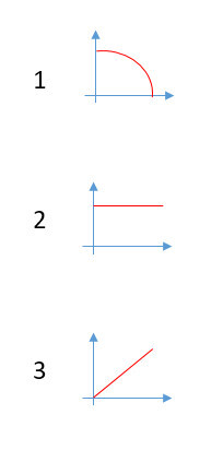

ich bin mir nicht sicher ob ich mir der Mischerpumpe nicht auch noch was optimieren kann. Ich weiß auch nicht ob sich die mit der Regelung der Wärmepumpe über Durchfluss und Daten austauscht...
Leider finde ich im Internet nicht eine Beschreibung der Betriebsweise der Cosmo DN25 Mischergruppe.
Sie hat 3 Einstellungsmöglichkeiten:
Drei Koordinatenachsen mit blauer Basis und rotem Bogen als Diagrammbeispiele
zusätzlich kann ich die Leistungsstufen 1-3 auswählen.

Hier mal zum Vergleich:
Mein Flur im EG hat 12qm und 42m Leitung mit Durchfluss 0,5L
Mein Bad hat 13,3 qm und 71m Leitung mit Durchfluss 3,0L
Im Flur hat es 22,8°C im Bad 21°,0C!
Und was ich noch beobachten konnte ist, dass die Heizkreise mit wenig Durchfluss eine höhere Spreizung haben und auch wärmer sind.
Hauswirtschaftsraum, Flur, Ankleide, Gäste-WC haben alle zwischen 0,3 und 0,5L Durchfluss und sind bei knapp 23°C!
Und du fragst dich warum ich andauernd Fragen habe?!
Für mich ist das einfach nicht logisch!
Wenn ich im Bad jetzt, wie vorher erwähnt, 2,5qm für Dusche und Badewanne abziehe, habe ich auf ca. 11qm 71m Leitung liegen!
Wenn ich die Oberflächentemperatur messe, liegt die im Bad 1,5° unter der des Flur.
Wieso??

Weil durch den Flur alle Leitungen laufen aber im Bad nur eine ankommt. Flure sind immer wärmer als die anderen Räume...gerade aus dem Grund.
