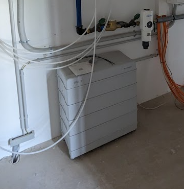

Und gibt es da Vorgaben, wo man den aufstellen darf? Kann der direkt neben der Heizung oder unter dem Sicherungsschrank stehen, also quasi irgendwo, wo halt gerade Platz ist oder muss man bestimmte Abstände einhalten?
Araknis
Araknis
Nö, ist egal. Es gibt nur seitens der Hersteller Vorgaben für den Abstand, d.h. die maximale Leitungslänge zwischen Wechselrichter und Batterie. Tendenziell möchte so eine Batterie nicht gerne frieren, daher sollte sie nicht ganz kalt stehen.
Abstände gibt es nur bei den Elektroanschluss- und Verteilerkästen in den jeweiligen TAB.
