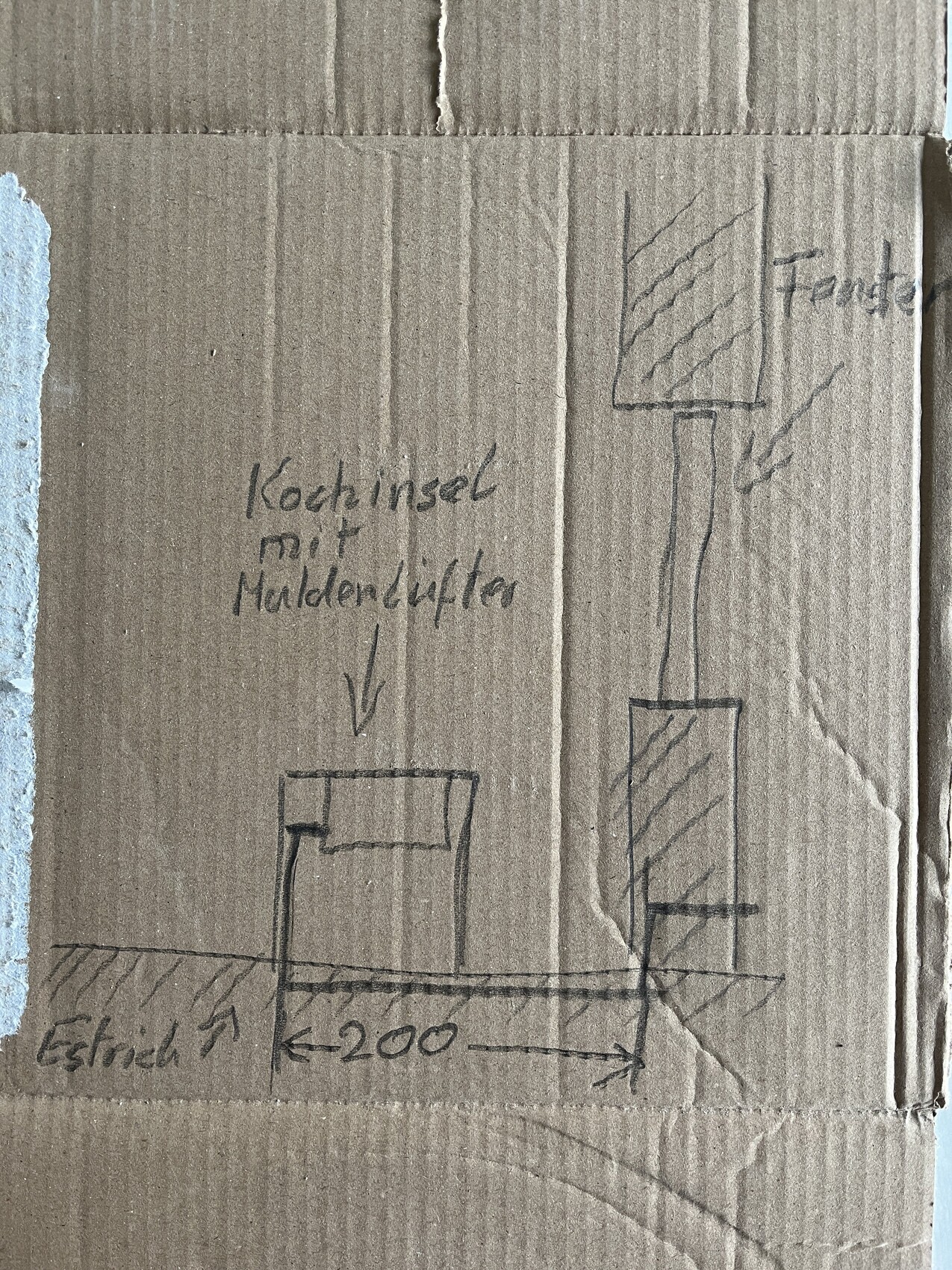

Ich greife das Thema nochmal für meine Tochter auf.
Sie bauen jetzt neu und die Küche ist bestellt, aber ob Um- oder Abluft sind sie noch am Überlegen. Vorab, sie erhalten keine Förderung, die ja soweit ich weiß eine Abluft nicht zulassen würde.
Die Bedenken bei der Abluft ist jetzt lediglich, dass das Rohr über 4 Winkel nach außen geführt werden muss, wie ich es auf dem Bild kurz skizziert habe. Die etwas stärkere Linie sol das Abluftrohr darstellen. Kann mir jemand sagen, ob die Leistung dadurch sehr stark vermindert würde?
Skizze einer Kücheninsel mit Spüle und Dunstabzug, ca. 200 cm, auf Karton.
30.06.24 17:40
Na ja, die Leistung reduziert sich da auf jeden Fall.
Sinnvoll wäre mal eine komplette Grundrisszeichnung der geplanten Küche mit den rundum liegenden Räumen.
Vielleicht sollte es einfach keine Kücheninsel mit Kochfeld sein, sondern eine andere praktische Lösung.
