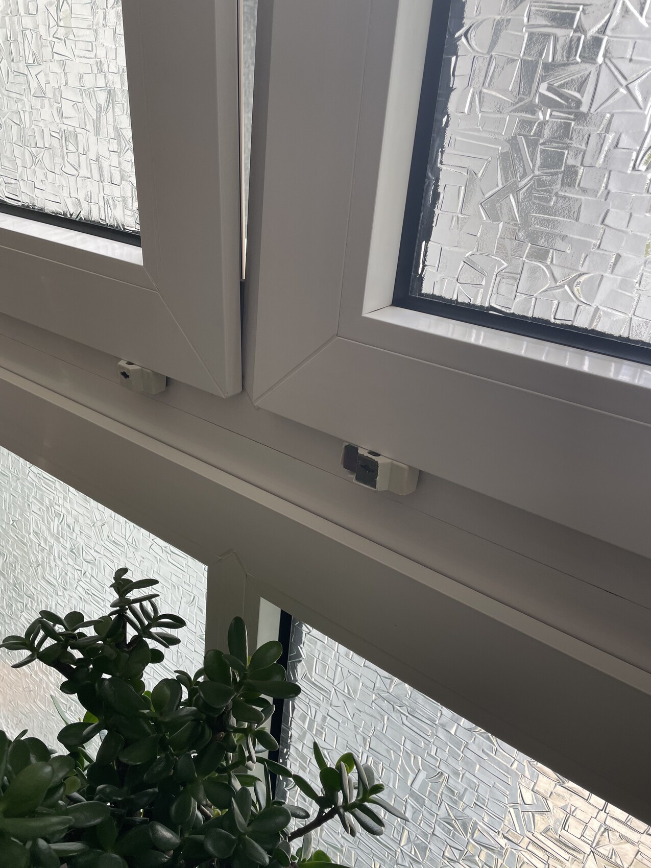

Wenn es ein komplett festes Element ist, dann ist das kein Problem. Wenn das Fenster sich aber öffnen lassen würde (mit Schlüssel o. ä.), dann ist das einem ganz normal zu öffnenden Fenster gleichzusetzen. Klingt komisch, ist aber so.
Mit abgeschlossenen Fenstern und weggeworfenen Schlüsseln verhindere ich Fehlverhalten doch eher, als einer mit einem zu öffnenden Fenster, was 40cm über dem Fußboden anfängt oder als einer, der immer noch eine Kippfunktion zulässt.
Reltaw2021
Ah! Verstehe! Aber DIESES System kann ich nicht auf meinen Plan übertragen, oder? Deine Fenster haben ja einen Kämpfer.
