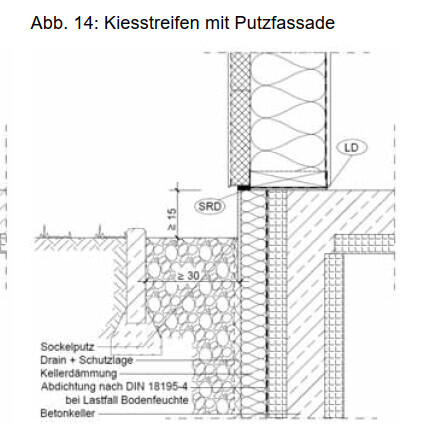

Kalibri
25.12.21 19:18
So sollte es eigentlich aussehen.
Schnitt durch Wand: Kiesstreifen, Putzfassade, Fundament, Drainage und Kellerabdichtung

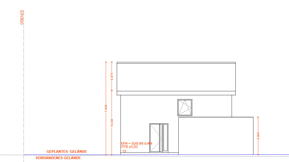

So ist der Plan:
Architekturzeichnung: modernes zweigeschossiges Haus mit Flachdach, Fenster, Tür; orange Maßlinien
Meiner Ansicht nach fehlen die 15cm?
Dies Stufe vom geplanten Gelände zum Fertigfußboden ist ja der Fußboden und Isolierung. Oder lese ich das falsch?
25.12.21 19:33
Die Schnittdarstellung zeigt sinnvollerweise das fertige Gelände - aber sie zeigt keinen Fußbodenaufbau, sondern nur die rohe Bodenplatte, und da liegt die Unterkante der Bodenplatte (= Oberkante der Dämmplatte unter der Bodenplatte) geländegleich.
Während die Schnittzeichnung OKRFB 15 cm über Gelände darstellt, sieht die Ansichtszeichnung dort schon Oberkante Fertigfußboden.
