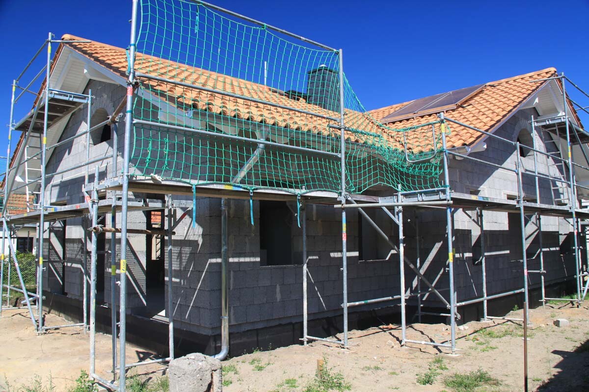

fm-united schrieb:
Doch, das haben wir. Erster geplanter Termin ist die Rohbaukontrolle. War der Vorschlag des Bausparvertrag. ‍♂
Hmm. Er/Sie kommt also, wenn die Bodenplatte liegt, das innere Mauerwerk steht, Decke gegossen ist, Ringanker fertig.
Also wenns längst zu spät ist, wäre hier wirklich ein Fehler passiert 🙄
Steffi33
31.12.22 10:21
Keine Ahnung, ob ich dein Problem korrekt verstanden habe.. Ich erinnere mich nur, dass ich damals bei unserer Bodenplatte dachte, sie wäre zu klein.. Es fehlten ringsum etliche cm. Ich hatte nach dem Messen eine schlaflose Nacht. Es stellte sich dann aber heraus, dass die erste Steinreihe ringsum ca. 5 cm überstehend vermauert wurde. Damit passten die Raummaße dann wieder Und alles war i.O. Auf dem Bild sieht man das.. hoffe ich...
Rohbau eines Hauses mit Gerüst, grünem Schutznetz und Ziegeldach.
X
xMisterDx
31.12.22 11:03
Das würde hier aber nicht funktionieren, weil man die äußere Wand nicht in die Luft bzw. einfach auf Schotter oder Sand stellen an.
