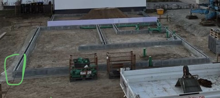

Das kommt noch. Mir ist das Thema erst gestern aufgefallen. Das Forum dient dazu, mir zu zeigen, ob ich mir unnötig Gedanken mache, oder da doch was falsch gelaufen sein könnte. Es ist ja gerade eh allgemeine Urlaubszeit

Zubi123 schrieb:
kann das auf dem Foto nichtgenau erkennen, aber das streifenfundament wird normalerweise bei diesem Aufbau über die bodenplatte ragen. Der Vormauerstein wird dann direkt auf das Streifenfundament gesetzt.
Ich vermute übrigens, dass du recht hast. Die Bodenplatte ragt nur auf den inneren Rand des Fundaments. Sieht man hier auf dem Foto ganz gut. Dann käme die Dämmung / äußere Schale auf das Fundament. Hat sicher auch noch Vorteile zwecks Dämmung, wenn das von der Bodenplatte entkoppelt ist.

xMisterDx
31.12.22 00:55
Dafür spricht auch die erstaunliche Breite der "Streifen". Sind das 80cm?
Das würde man nicht überstehen lassen, käme da kein Klinker oder Mauerwerk hin. Erstmal weil Beton teuer ist und auch weil du so gar keine Traufkante hinkriegst, wo Wasser versickert..
Wirklich nur Putzfassade, Klinker verboten? Hätte sich bei dem Wandaufbau ja angeboten. Daher passt das auch mit dem fehlenden Versatz, denn dein Planausschnitt zeigt keinen Versatz der inneren Hauswand und der Garagenwand.
Ergo sollten die Bodenplatten keinen Versatz haben.
