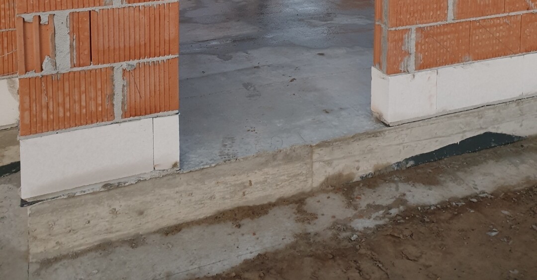

Auszug aus der Bauleistungsbeschreibung:
"Die Fundamentplatte wird als Stahlbetonsohle gemäß Statik erstellt und oberseitig abgeklebt. Unterhalb der Fundamentplatte wird 8 cm Dämmung eingebracht. Einbau eines Erdungsflachstahls."
Sollte das schwarze eine Folie sein dann wäre sie doch unterhalb der Platte und nicht oberseitig abgeklebt. Oder sehe ich das falsch??

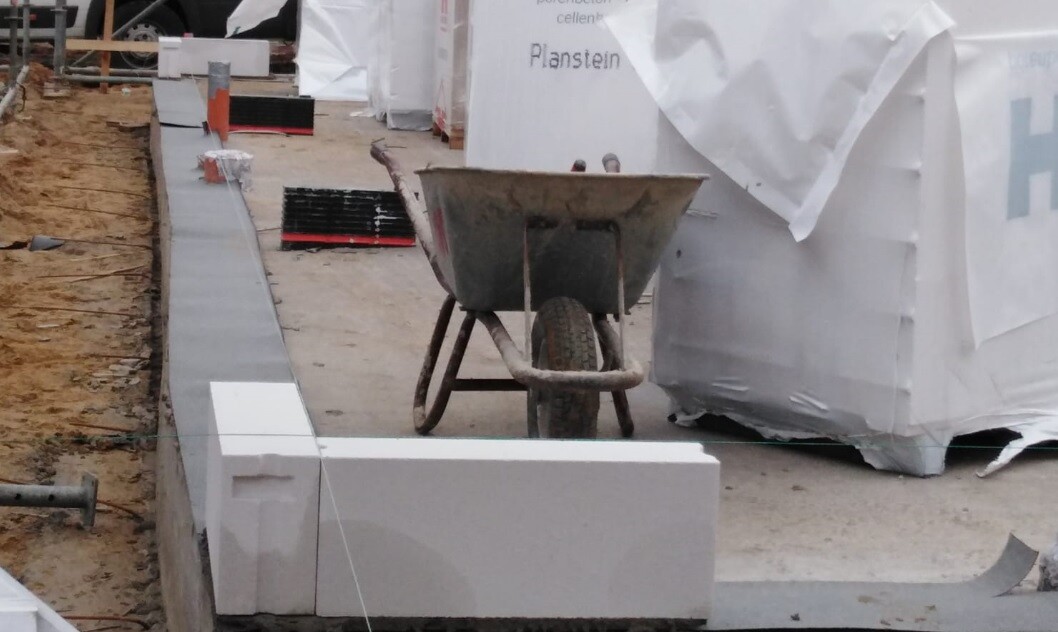

Wieso unterhalb? Ist doch oben darauf auf der Platte?
Hast du keinen Terminplan mit den verschiedenen Gewerken?
Ich gehe davon aus, dass die Schweißbahn noch kommt. Bei uns kam sie kurz vor dem Fensterbau. Der Übergang wird mit Bitumen, Remmers 2k Baudicht o.Ä. gestrichen.
AnSe2019 schrieb:
Wird das denn tatsächlich so gemacht dass die Folie zwischen Boden und Bodenplatte kommt?
Zwischen welchen Boden? Deinem zukünftigen? Ja wo soll sie denn sonst hin?
Edit: Hier noch ein Foto von unserem Start.

Oben, so ist es. Und der Boden bekommt noch ne Schweißbahn aus Teerpappe.

Olay. Ich glaube ich hatte einen falschen schwarzen Fleck gesehen den ich als Folie dachte. Nämlich der rechts im Foto (unter Bodenplatte). Aber jetzt sehe ich dass links zwischen Bodenplatte und Mauer auch etwas raus guckt. Dann bin ich erst mal beruhigt. Danke für eure guten Augen und Fachexpertise

Richtig. Wenn der Rohbau steht, kommt üblicherweise der Dachdecker und schweißt noch das EG flächendeckend mit Schweißbahn ab.

noch besser, deine Bodenplatte ist schon von unten dicht und damit trocken, da Styrodur
und co von Hause aus wasserdicht sind. Außerdem liegt unter der der Untersohlendämmung bestimmt auch noch eine Folie. Also alles gut. So lang dann von außen beim Anputzen kein Unfug getrieben wird, sollte Feuchtigkeit draußen bleiben.
