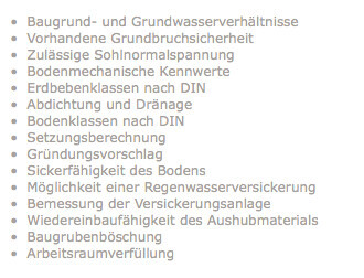

Bodengutachten sollten nach Möglichkeit vor Kauf des Grundstückes erstellt werden. Darin werden wesentliche Aussagen zum Umfang und damit zu den Kosten der Baugrube/Ausschachtung, der Gründung, der Grundstücksentwässerung und Abdichtung des Bauwerks gemacht. Die Kosten für ein Baugrundgutachten für ein Einfamilienhaus mit 3 Rammsondierungen liegen etwa brutto zwischen € 1.000 - € 1.500,-.
Durchgeführt werden sie von Ingenieurbüros für Geoconsulting/Geotechnik, Geologen etc. Zum Umfang des BGGa: siehe Anhang. Ggf. sollte das Gutachten von einem Geologen/Ingenieur/Architekten als Leistungsverzeichnis formuliert und ausgeschrieben werden, um auf einer einheitlichen Grundlage vergleichbare Angebote mehrerer Ingenieurbüros einholen zu können.
Checkliste zu Baugrundverhaeltnissen und Baumaengeln
