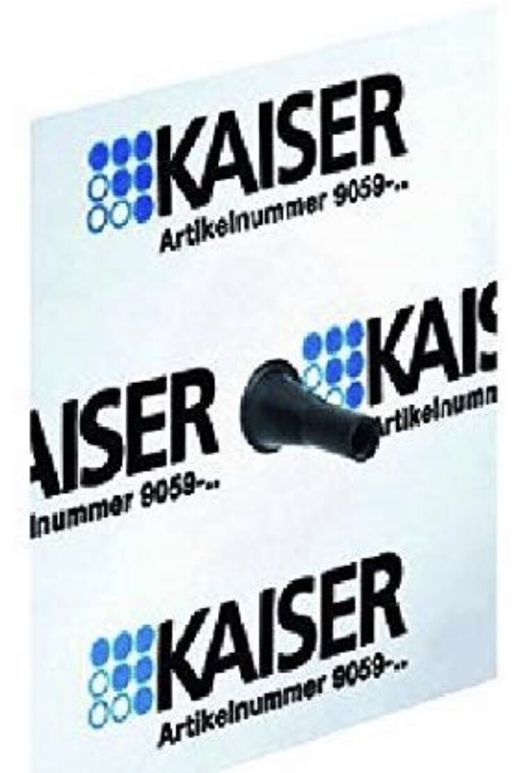

Adunoh1983 schrieb:
Auf Fotos wurden die Löcher festgehalten wo die Stromkabel aus der Decke kommen für Lampen bzw Spots.
Aber die müssen dann doch die festgehalten Sachen beseitigen oder ?
Dafür gibt es Manschetten. Selbst wenn man keine 10€ dafür ausgeben möchte nimmt man einfach ne Menge Klebeband für die Dampfsperre (Gibt da spezielles) und dichtet so die Kabel ab. Foto hänge ich dir an.
Beseitigen kann ich nichts zu sagen. Der Test ist einerseits bestanden andererseits ist das meiner Meinung nach nichtfachgerecht. Wenn ich das jetzt alles richtig verstanden habe. Ich erinnere mich wie viel die bei uns zugekleistert haben. Ich denke hier kann man wirklich sagen - viel hilft viel.
