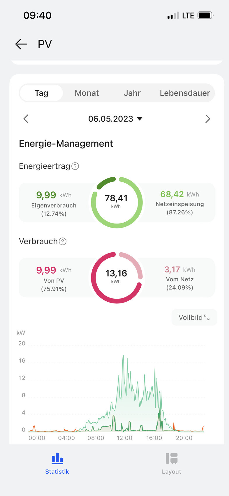

Ich kann noch keine wirkliche Langzeiterfahrung geben, aber so sieht es aktuell bei uns aus:
37,4 kWp installierte Modulleistung. Ost/West.
D.h nur 50% wird im Idealfall von der Sonne angestrahlt.
Beide Dachseiten sind voll belegt.
Die maximale Erzeugung war bei leichter Bewölkung am höchsten -> durch Reflexion bis zu 27 kW.
Wir haben keinen Speicher. Jetzt im April/Mai produziert die Anlage soviel Strom, dass wir ca 20-30% des Stroms noch vom Netz beziehen.
Pro 24h verbrauchen wir jetzt im Frühling zwischen 8 und 14 kWh (KfW40).
Zwischen 6 Uhr und 19:30/20:00 Uhr deckt die Anlage eigentlich den kompletten Stromverbrauch ab. (Norddeutschland)
Bezahlt haben wir ~1.150 EUR netto/kWp Ende 2022.
Die Bilder zeigen einmal starke Bewölkung und Regen (06.05) und Sonnenschein (29.04).
PV-Energie-Management-App mit Ertrag, Eigenverbrauch, Netzeinspeisung, Verbrauch und Diagrammverlauf
PV-Energie-Management: Gesamt185,89 kWh; Eigenverbrauch11,16 kWh; Netzeinspeisung174,73 kWh
