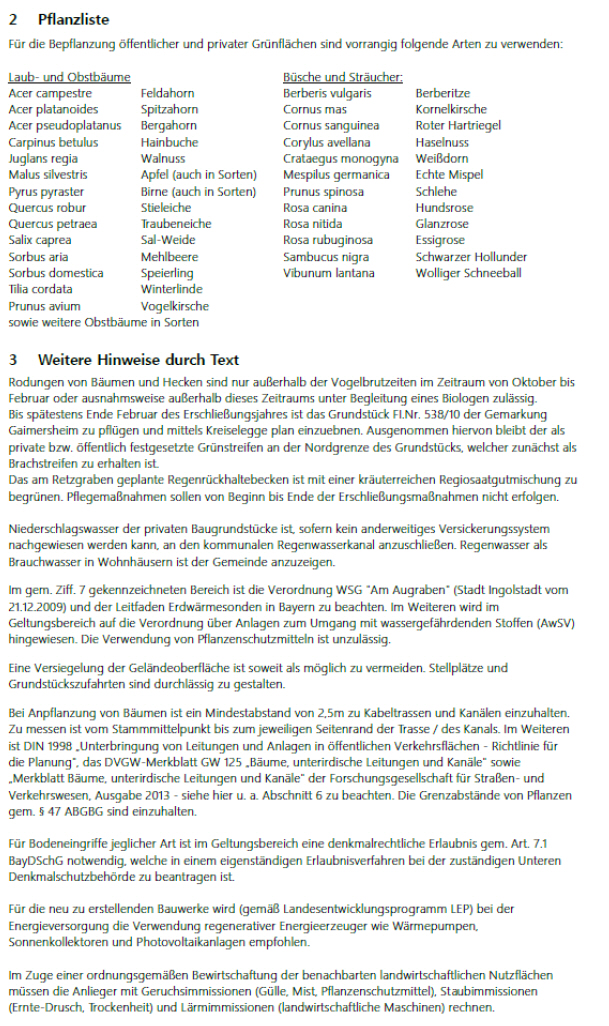

...du hast Recht. Habe tatsächlich die Seite 3 gedoppelt und als Seite 4 verkauft. :)
Häng diese nun aber mit an...und mehr offizielle Unterlagen habe ich nicht.

Pflanzliste mit Laub- und Obstbäumen für Garten- und Grundstücksplanung.
Lag ich auch richtig, daß Du das Doppelhaus "verschoben" hast - welche Lage wäre dann die richtige von beiden ?
Hast Du nur diese Seiten bekommen, oder ist das schon der ganze Plan ?
