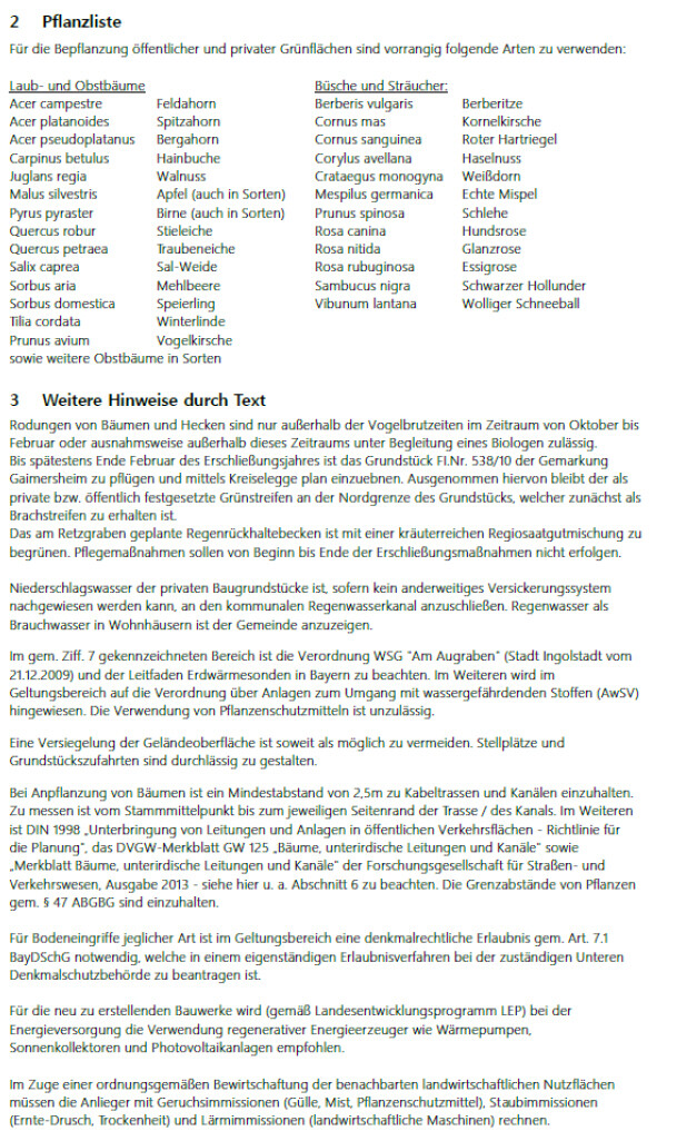

Pflanzliste mit Laub- und Obstbäumen für Garten- und Grundstücksplanung.
