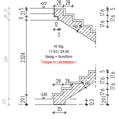

Hallo.
Unsere Betontreppe soll später mit Naturstein belegt werden.
Sind 5cm Belagshöhe richtig oder zu viel?
Treppe habe ich angehängt.
Danke schon mal.
Technische Zeichnung einer Treppe aus Leichtbeton mit Stufen und Maßangaben

Hallo, zu Steinbelag habe ich leider keine genaue Info. Aber als Info bei Holzbelag haben wir in Planung 4 cm für das Holz + 1,5 cm Ausgleich/Unterbau. Das wäre also ähnlich zu eurer Planung.

Hallo "bluminger".
Da die Natursteinplatten direkt auf tragendem Untergrund (das sind die Tritt- und Setzstufen der Betontreppe) mit Zementmörtel arretiert werden ist die Materialdicke der Platten eigentlich eher untergeordnet. 50mm ist sicherlich sehr reichlich bemessen; diese wären ja bereits selbsttragend! Theoretisch würden auch 10mm dicke Fliesen ihren Zweck erfüllen, um an dieser Stelle die Materialdicke ableitend zu berücksichtigen.

5cm Naturstein als Belag?
Üblich bei Naturstein ist:
Fensterbänke: 2-3cm (innen eher 2cm, außen eher 3cm)
Küchenplatte: 3-4cm (kleinere 3cm, größere 4cm + Anzahl / Größe der Öffnungen)
Natursteintreppe freitragend und evtl. Podeste 6cm (3+3 geklebt)
