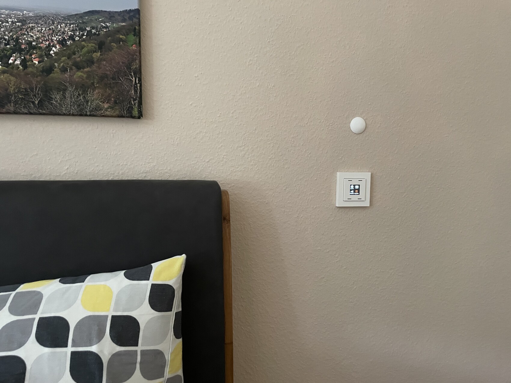

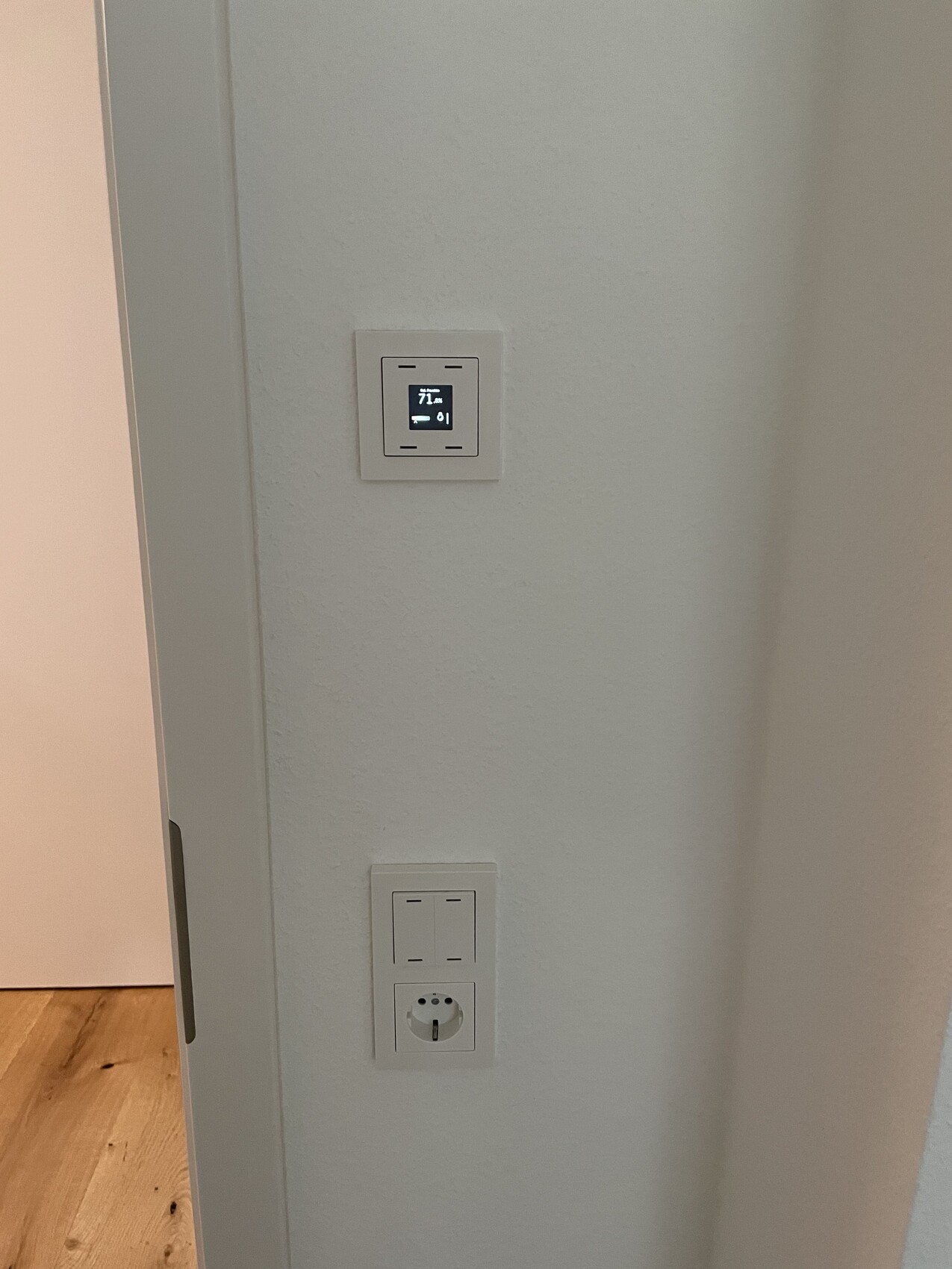

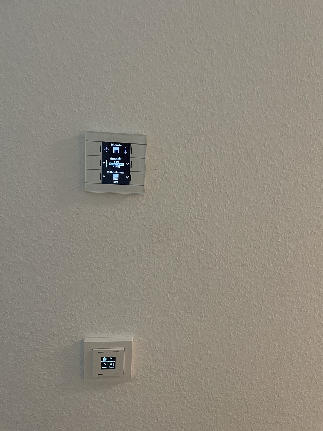

Mäuseklavier an der Wand? Selbst in einer Wohnung konnten wir KNX umrüsten. Verwendet wurden fast nur Geräte von MDT. Taster an der Wand mit 3 fach Klick funktion ermöglicht mir theoretisch jedes Licht zu schalten. Aber eigentlich wird vieles eigenständig oder über Szenen realisiert. Ich hatte 0 Kenntnisse von KNX habe nur paar Videos angeschaut aber es ist wirklich Selbsterklärend. Im Wohnzimmer habe ich zum Eingang eine Bedienzentrale und einen Taster, im Wohnzimmer selbst insgesamt 2 Taster Rest über den Steinel True Presence oder per Strommessung am Herd. Die Zimmer haben einen Doppelschalter und einen mit Display. Im Bad geht die Badbeleuchtung und Duschbeleuchtung mittels zwei Präsenzmelder aus.
Es wurde kein Server verbaut alles ist noch nativ in KNX integriert.
Weiterhin hatte ich Lampen verbaut die bei der Phasendimmung leicht geflackert haben, einfach das EVG durch ein DALI EVG ersetzt KNX Gateway dazu und ich kann sie Dimmen ohne PWM mittels Amplitudendimmung (kein Flackern keine müden Augen). Hinzu kommt, dass alle Lampen Uhrzeitabhängig gedimmt sind. Und so abends keine Blendwirkubg eintritt.
Dennoch sind die Touch Schalter von Loxone sehr attraktiv aber ich wollte was Haptisches. Loxone hat seine Daseinsberechtigung und stellt keine so hohe Hürden bei der anfänglichen Integration.
Hier mal paar Bilder von dem Mäuseklavier.
Schlafzimmerwand mit Bettkopfteil, geometrischem Kissen, Wandbild links, runder Sensor und Schalter.
Weiße Wand mit kleinem digitalen Thermostat und darunter Schalter- und Steckdosenplatte.
Weiße Wand mit zwei digitalen Bedieneinheiten: großer Bildschirm oben, kleineres Panel unten.
