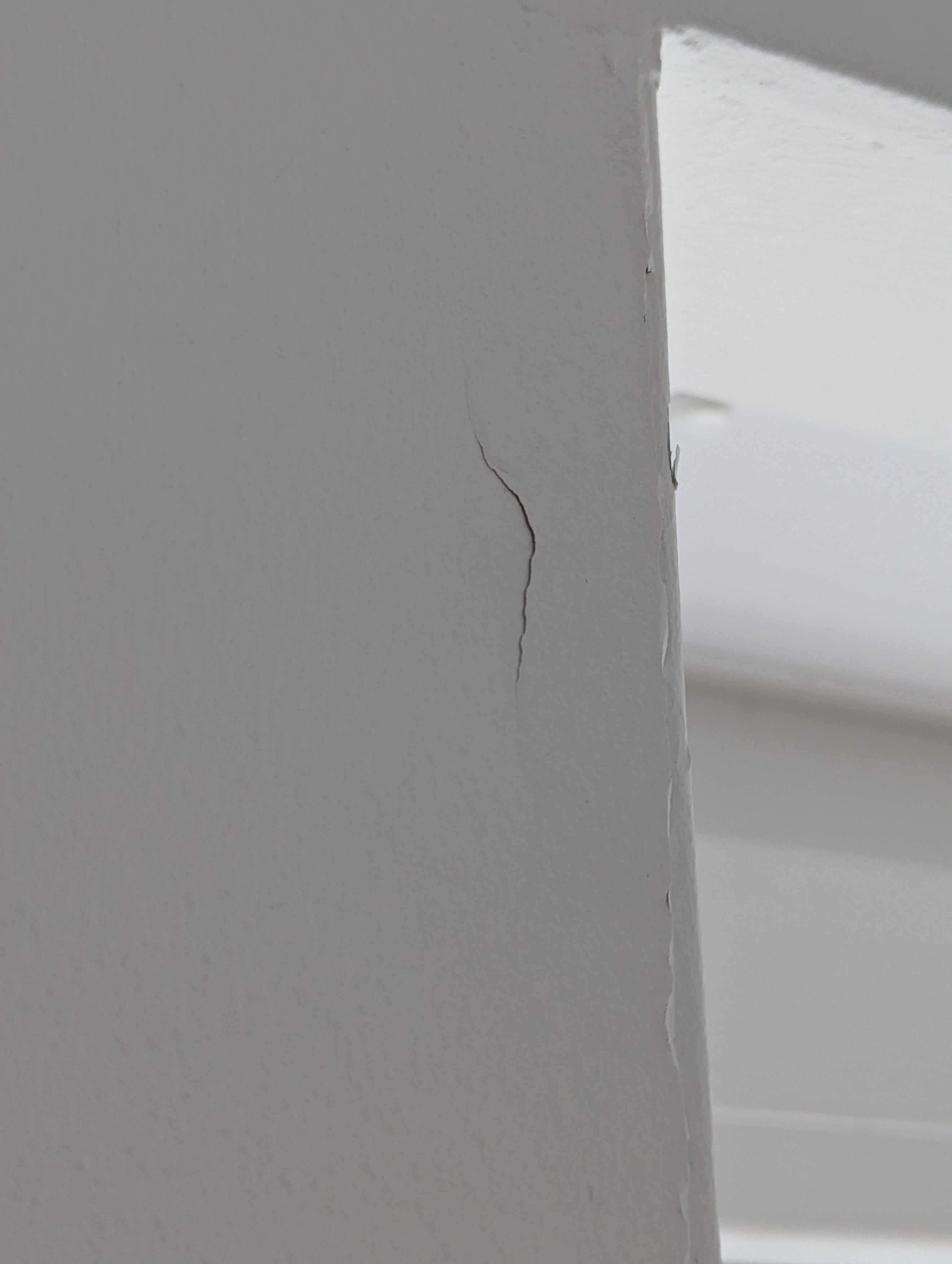

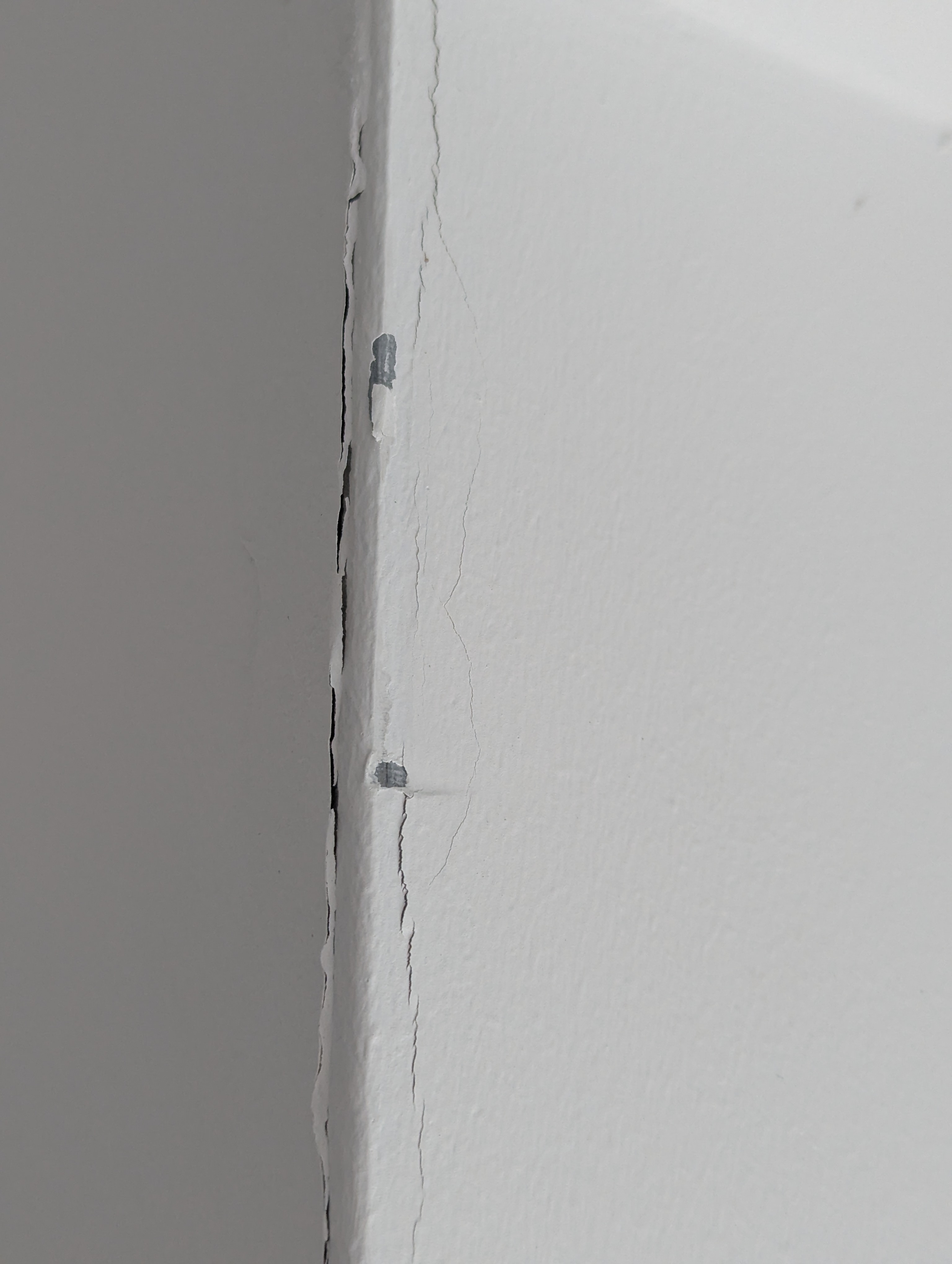

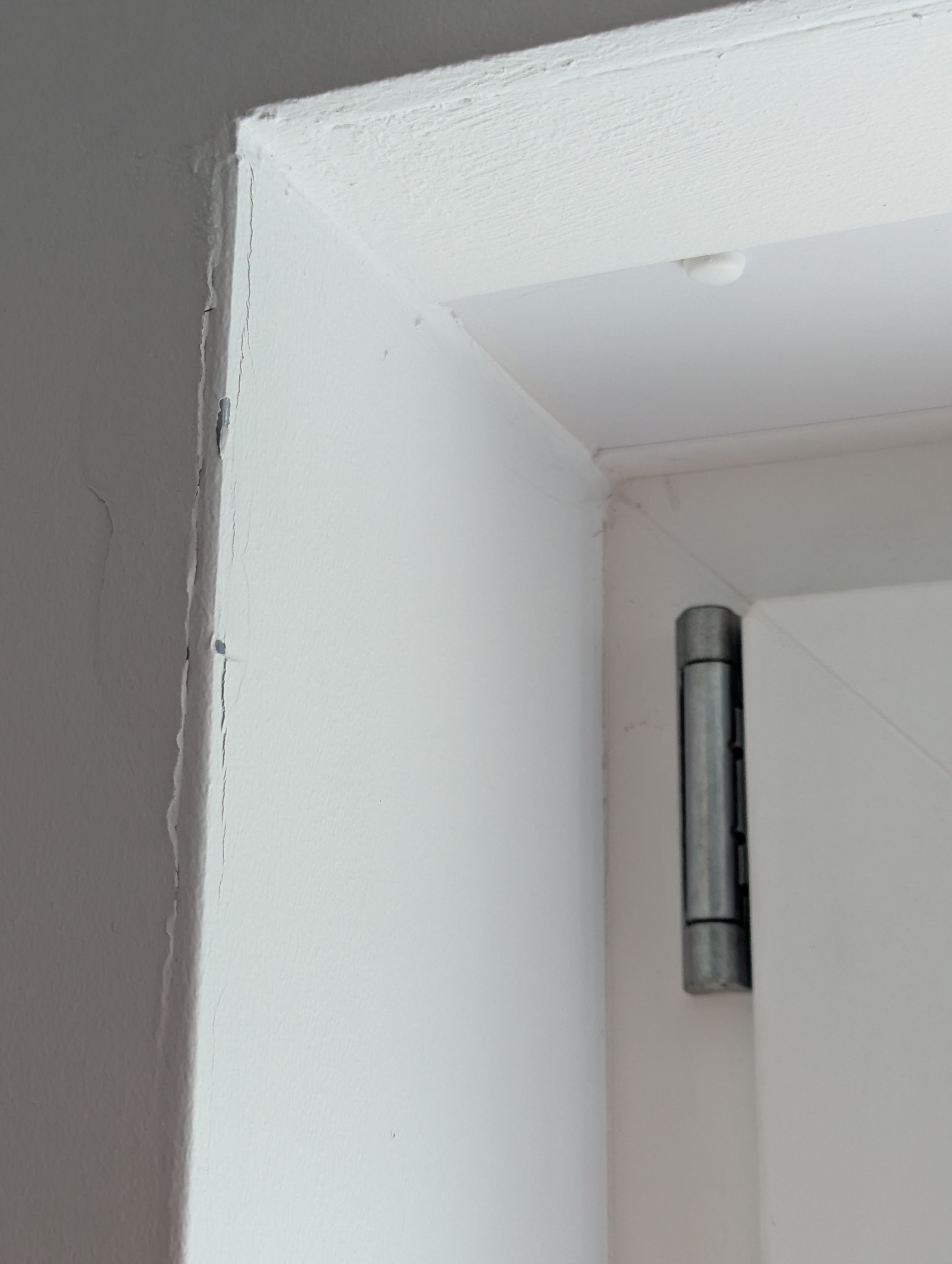

Hallo Zusammen,
was kann man gegen Beschädigung der Eckkantenprofile, außer Aufpassen, tun. Kinder reißen die Fenster auf, der Rahmen der Fensterflügel schlägt mit Hebelwirkung ins Eckprofil und Schiene und Putz lockern sich bzw. platzen aus. Gleiches kann durch einen heftigen Windstoß passieren.
Gibt´s hier irgendwelche Dämpfungen die man in dem Bereich einbauen kann? Solange das Eckkantenprofil nicht verdrückt ist kann man durch Putz das ganze korrigieren, wenn auch ärgerlich. Ein beschädigtes Eckkantenprofil auszutauschen wird dann schon deutlich schwieriger oder gar unmöglich.
VG Raiwei

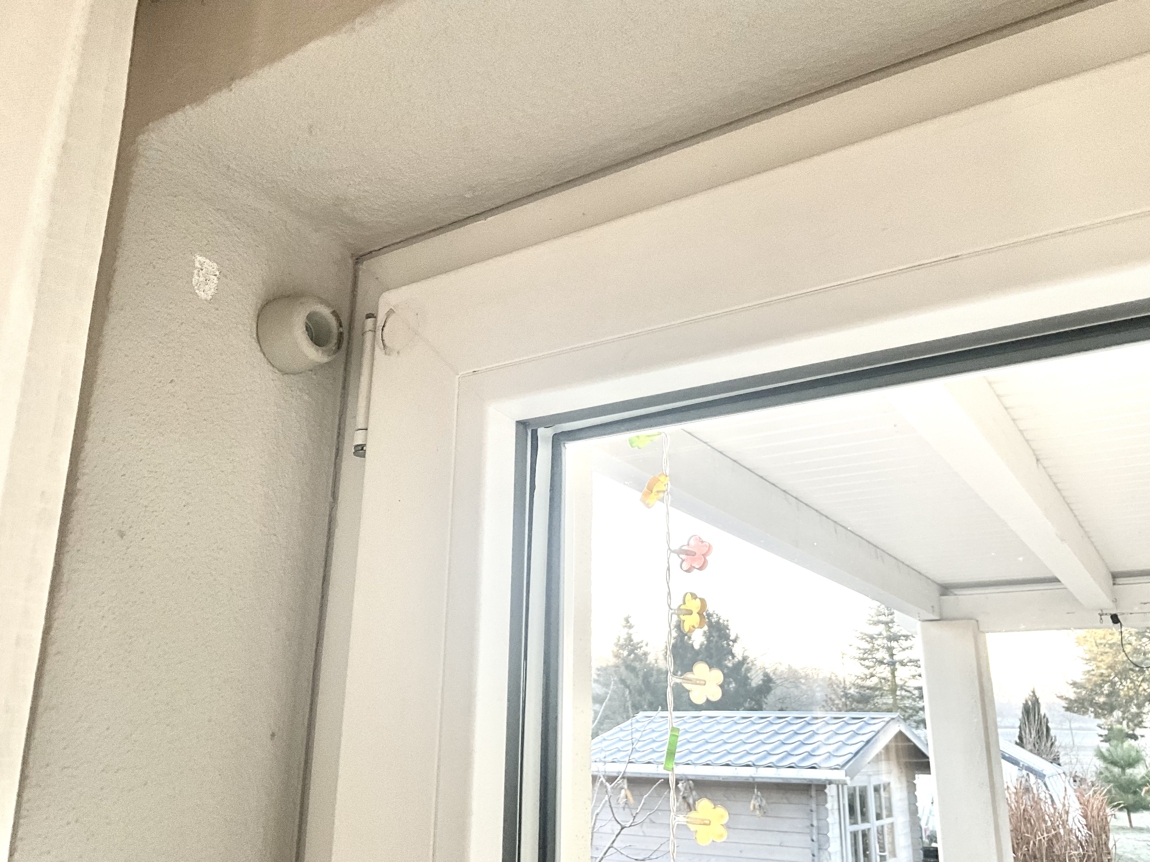

Wir haben für diesen Fall solche Dämpfer angebracht. Die gibt es auch in weiß. Man muss aber dazu sagen, dass sich das Fenster dann nicht mehr ganz soweit öffnen lässt.
fensterputz
