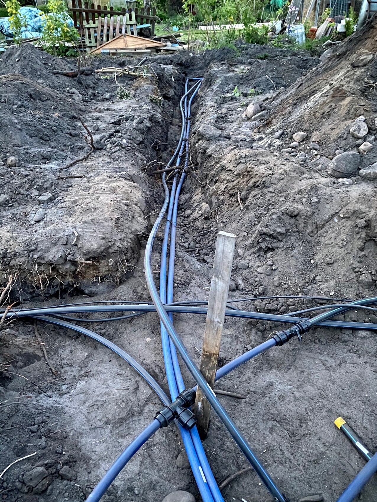

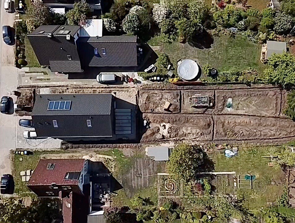

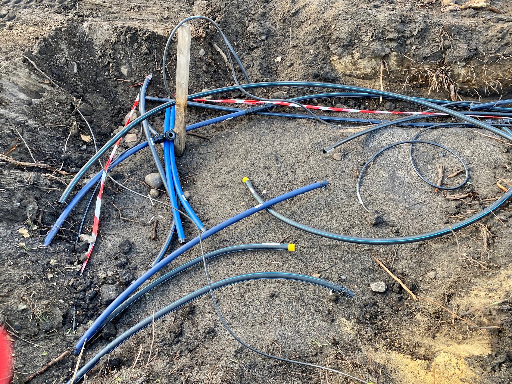

Inzwischen ist einiges geschafft: Wir hatten für 4 Tage einen Minibagger und haben damit rund um's Haus die Gräben für die Bewässerung gegraben. Daraufhin ca. 350m PE-Rohr (32mm) und ca. 100m Stromkabel darin verlegt und alles wieder zugeschoben. Jetzt zeugen nur noch 30 Flexrohrenden von der ganzen Arbeit.
Ausschnitt einer Wohnsiedlung aus der Vogelperspektive: Baugrube, Bagger, Häuser, Garten.
Graben mit blauen Kabelrohren und schwarzen Leitungen im Erdreich, Bauarbeiten im Garten.

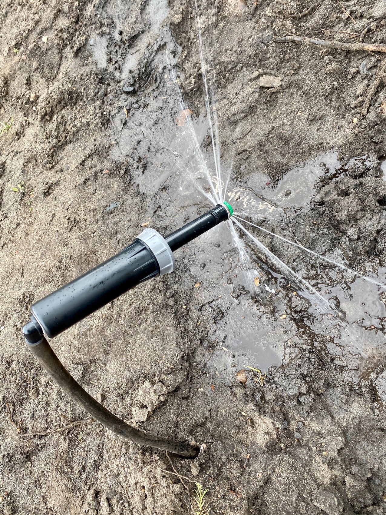

Dann heute zum Test mal einen Kreis direkt an die Pumpe angeschlossen und überall die PRS40 mit Rotatoren darauf gesetzt. Und siehe da: Sie fahren alle sauber "hoch"!
Kleiner Bewässerungssprenger am schwarzen Rohr, Wasser sprüht kreisförmig in schlammigem Boden.

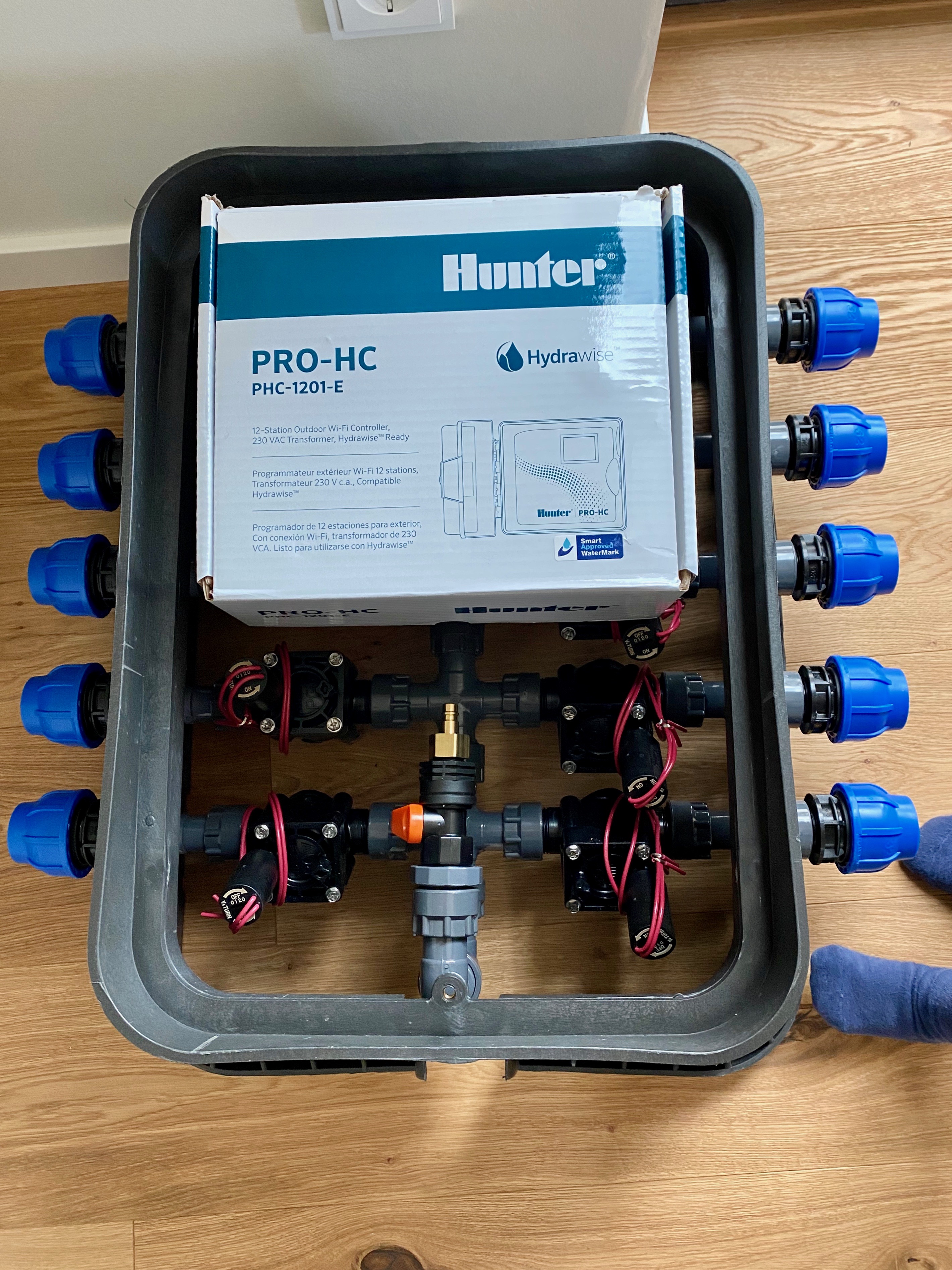

Jetzt nur noch die kleine Aufgabe die Ventilbox einzubauen, alle Rohre anzuschließen, Hunter Hydrwise zu verkabeln und dann alles in Betrieb nehmen um die bevorstehende Rasensaat zu unterstützen!
Ausgrabung mit lose verlegten Kabeln und Schläuchen; blaue und schwarze Leitungen.
Hunter PRO-HC Hydrawise-Steuerung im Installationskasten mit blauen Anschlüssen und Ventilen.
