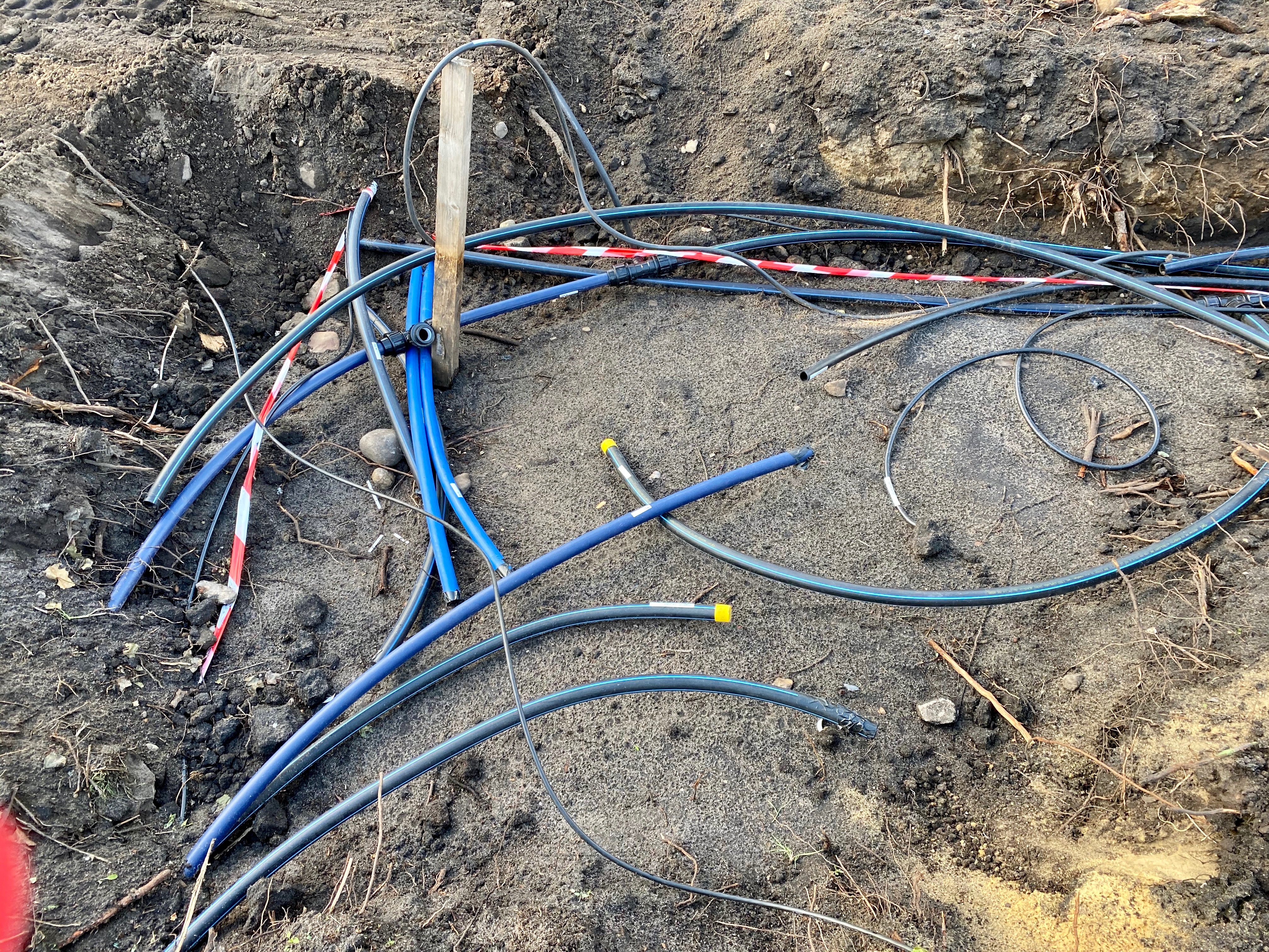

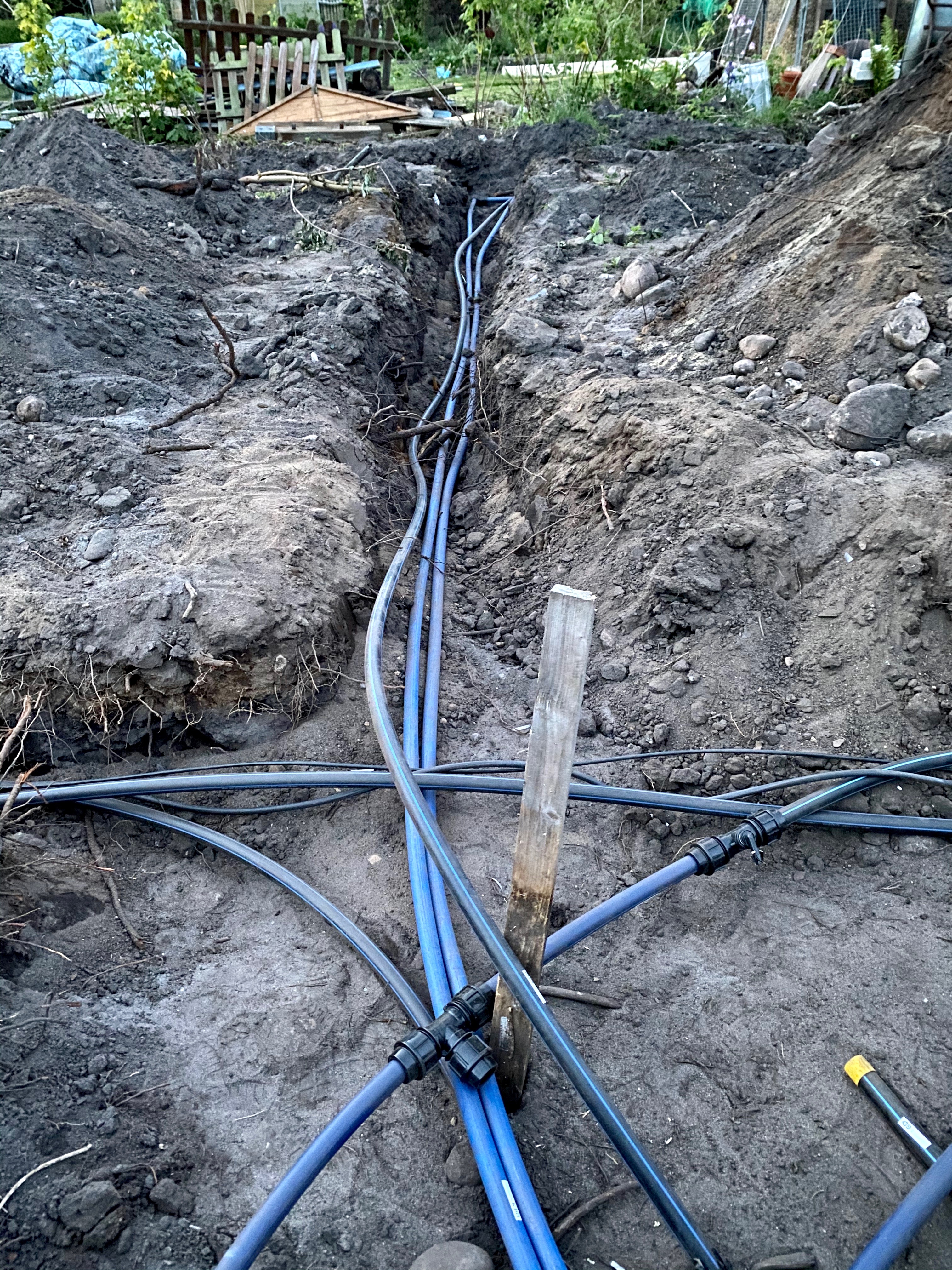

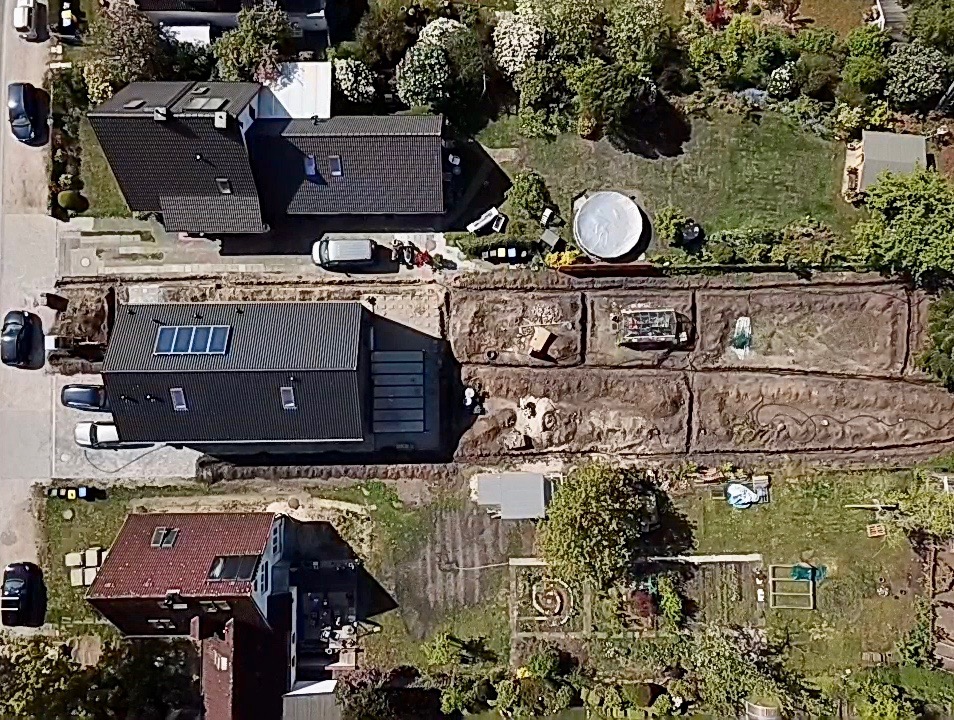

Inzwischen ist einiges geschafft: Wir hatten für 4 Tage einen Minibagger und haben damit rund um's Haus die Gräben für die Bewässerung gegraben. Daraufhin ca. 350m PE-Rohr (32mm) und ca. 100m Stromkabel darin verlegt und alles wieder zugeschoben. Jetzt zeugen nur noch 30 Flexrohrenden von der ganzen Arbeit.
Ausschnitt einer Wohnsiedlung aus der Vogelperspektive: Baugrube, Bagger, Häuser, Garten.
Graben mit blauen Kabelrohren und schwarzen Leitungen im Erdreich, Bauarbeiten im Garten.

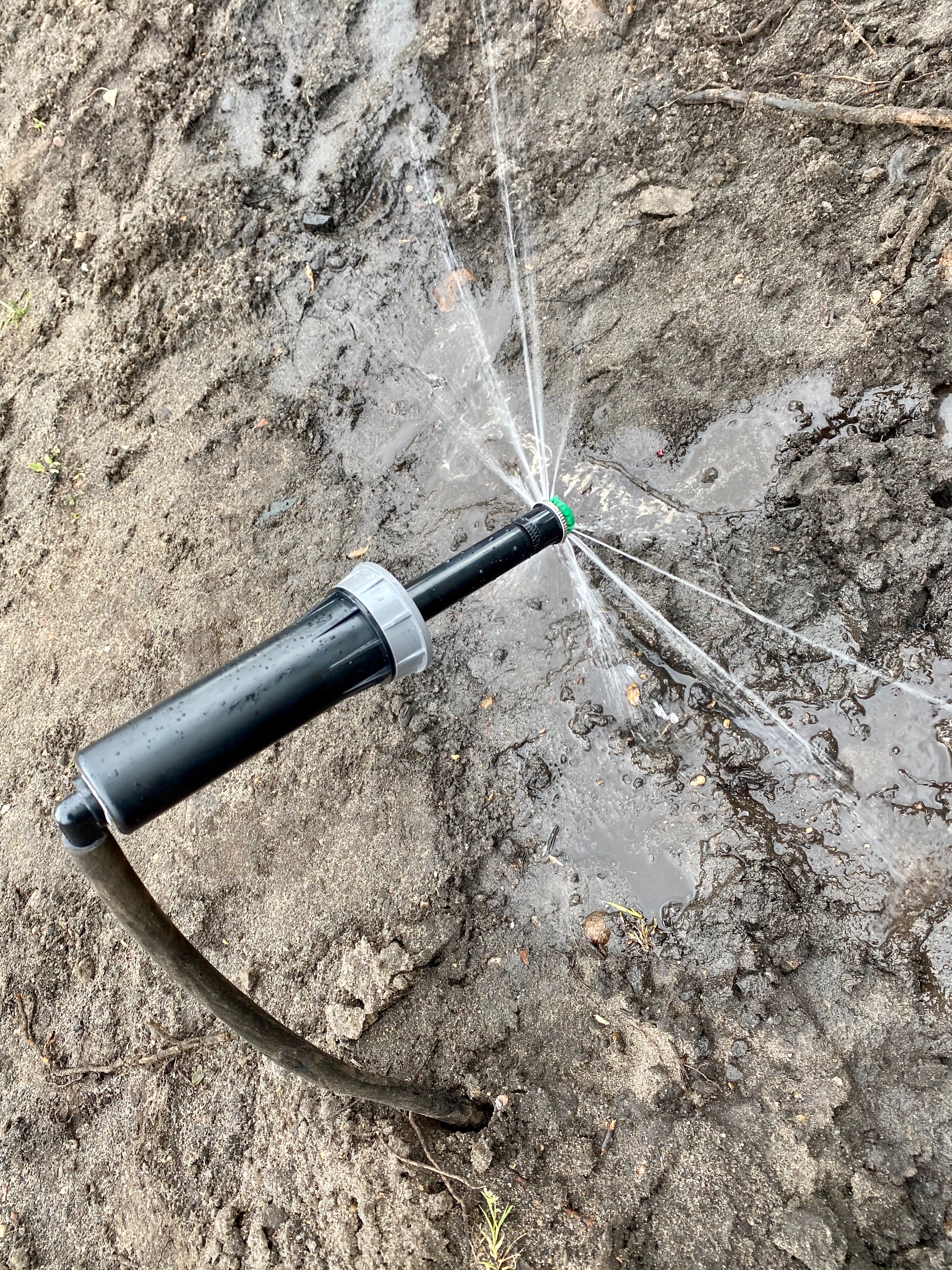

Dann war der Brunnenbauer noch mal da und hat das Problem gelöst, dass die Pumpe das Wasser nicht gezogen hat: Die Gartenlandschaftsbauer hatten den Betonring für den Schacht, in dem die Pumpe stehen wird, gesetzt und beim Kürzen des Bohrrohrs nicht wieder ordentlich verschraubt, wodurch es noch vor dem Rückschlagventil Luft gezogen hat. Noch dazu hatte das Rückschlagventil beim Frost im Februar wohl was abbekommen und war defekt. Abgedichtet und getauscht und jetzt läuft's. Wassersäule bleibt stehen und Pumpe liefert wieder ohne zu spucken.
Dann heute zum Test mal einen Kreis direkt an die Pumpe angeschlossen und überall die PRS40 mit Rotatoren darauf gesetzt. Und siehe da: Sie fahren alle sauber "hoch"!
Kleiner Bewässerungssprenger am schwarzen Rohr, Wasser sprüht kreisförmig in schlammigem Boden.

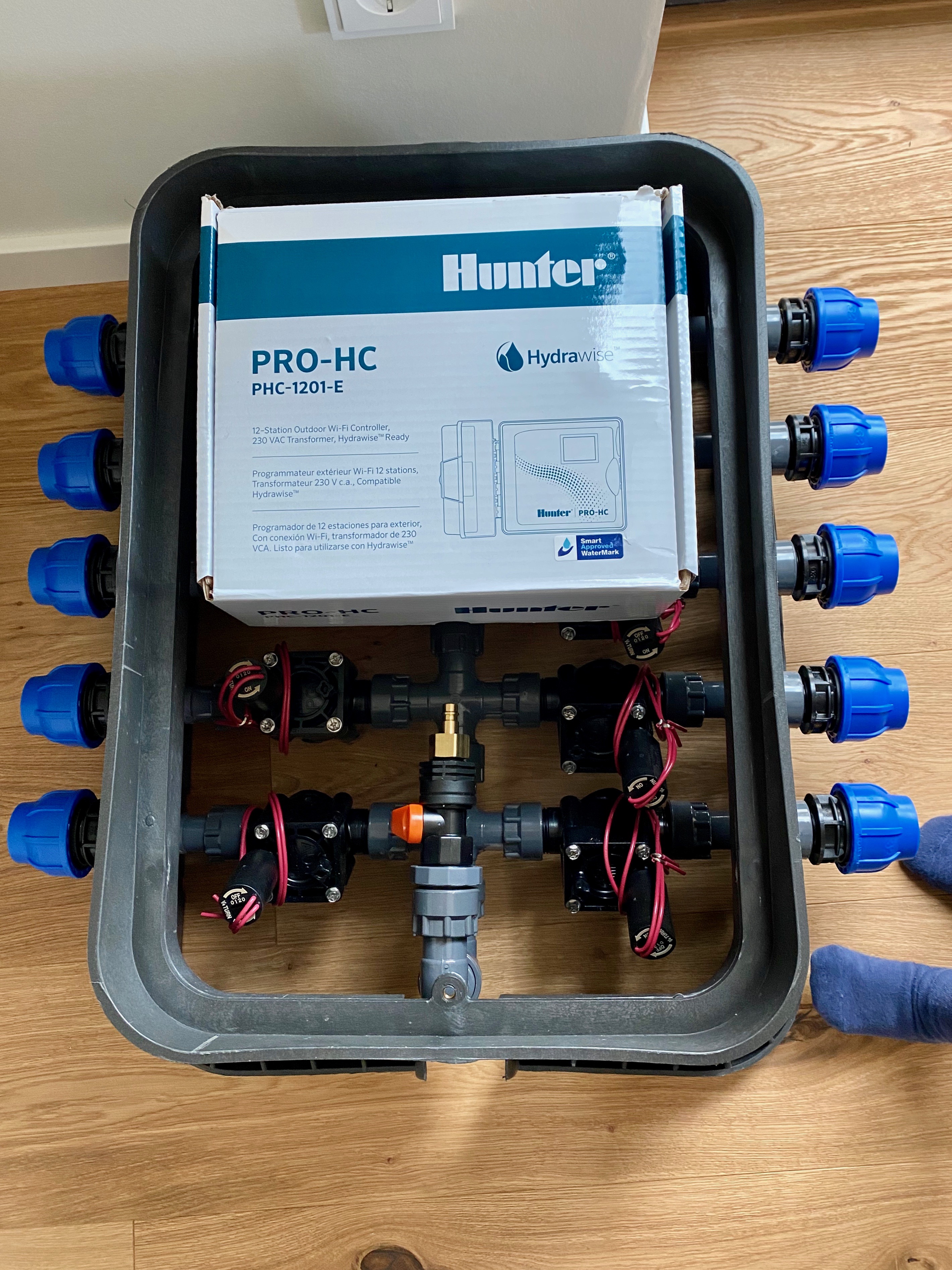

Jetzt nur noch die kleine Aufgabe die Ventilbox einzubauen, alle Rohre anzuschließen, Hunter Hydrwise zu verkabeln und dann alles in Betrieb nehmen um die bevorstehende Rasensaat zu unterstützen!
Ausgrabung mit lose verlegten Kabeln und Schläuchen; blaue und schwarze Leitungen.
Hunter PRO-HC Hydrawise-Steuerung im Installationskasten mit blauen Anschlüssen und Ventilen.
