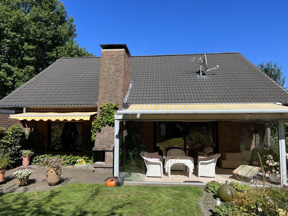

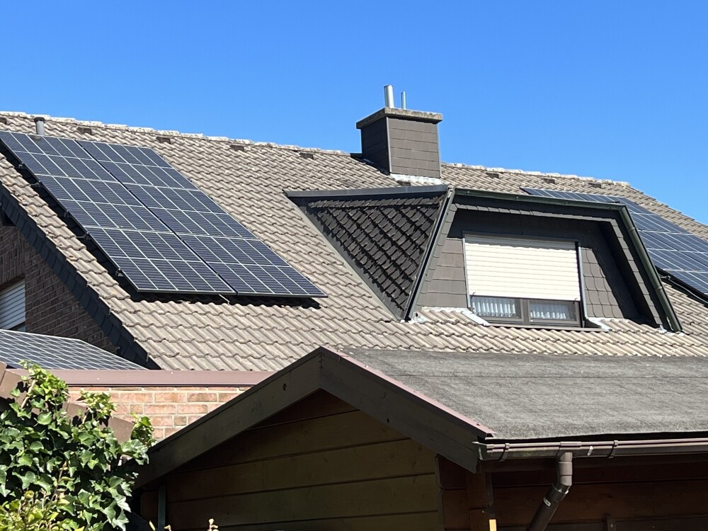

Ich habe ein Hausdach mit 32° Neigung, auf das 12 Solarmodule montiert werden sollen. Auf dem Foto 1 sieht man das Dach. Rechts und links vom Schonstein sollen je 6 Module in je zwei Reihen montiert werden. Auf dem zweiten Foto sieht man das Dach meines Nachbarn. So soll die Anordnung auch bei mir werden.

Sonniger Garten mit Terrasse, Hausfront, Kamin, gelb-weiße Markisen und Gartenmobiliar.
Dach eines Hauses mit Solarzellen auf beiden Seiten, Gaube mit Rollladen, blauer Himmel

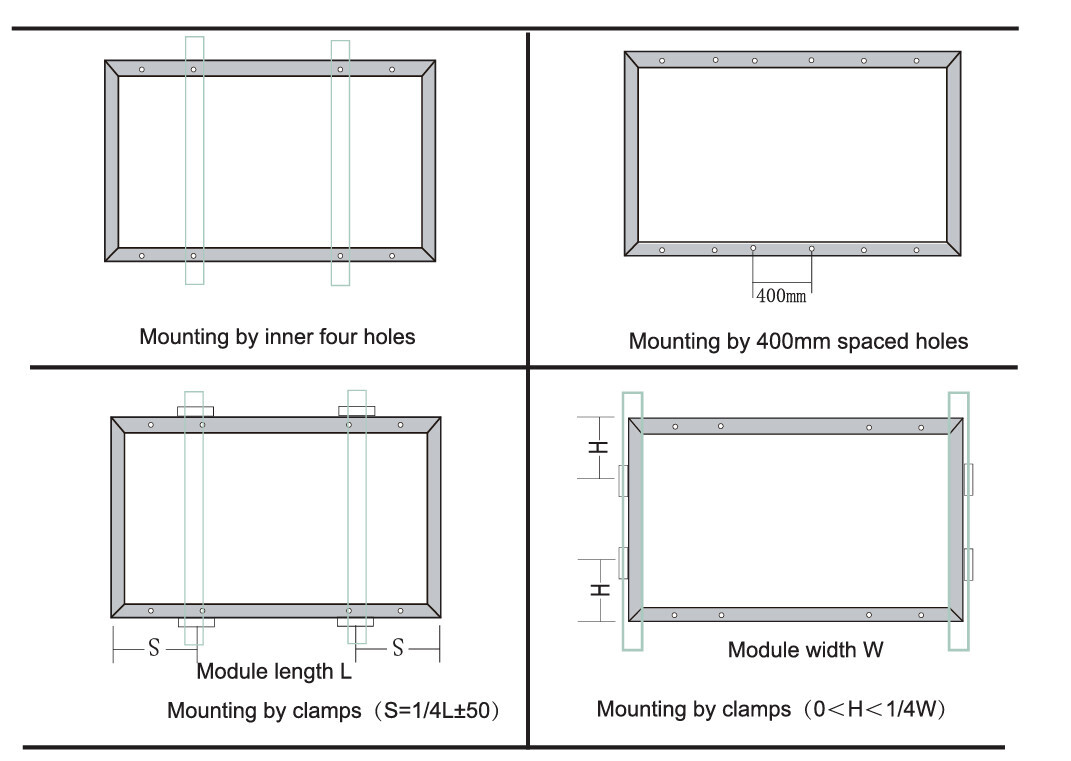

Gern geschehen. Ist halt ein Hausbauforum und kein Heimwerkerforum. Übrigens werden die Module im Normalfall nicht direkt aufs Dach gesetzt, sondern auf eine Unterkonstruktion, die auch vom Dach abhängig ist. Was hast Du für eine Unterkonstruktion gewählt?
In der Montaganleitung zu den Modulen findest Du für verschiedene Montagetypen Infos.

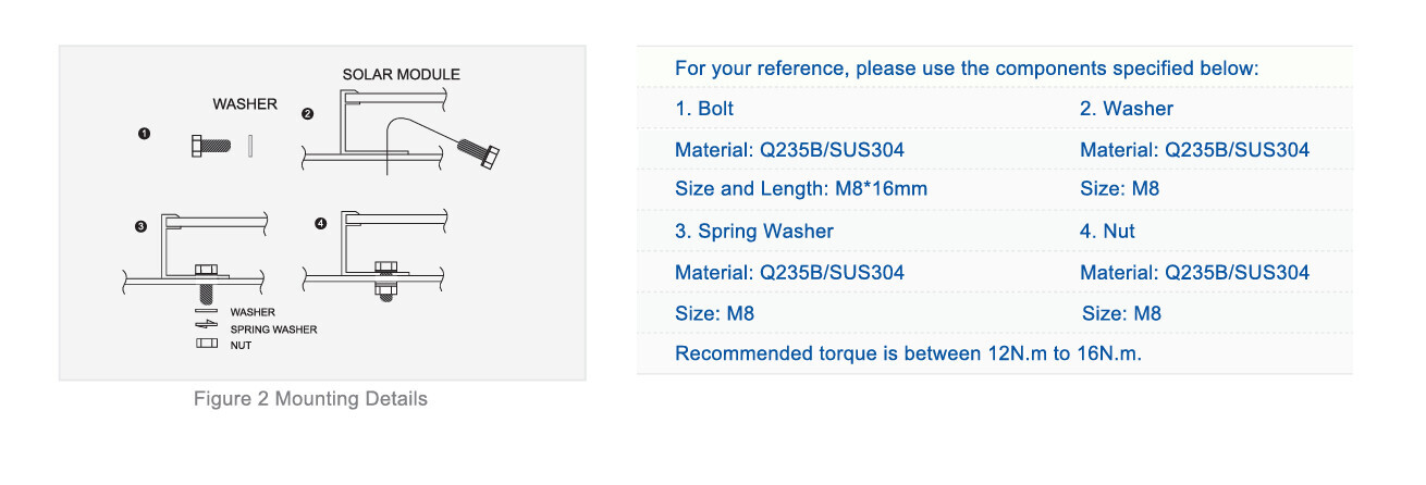

Montage-Details: Schraube mit Unterlegscheibe, Federscheibe und Mutter am Solar-Modul.

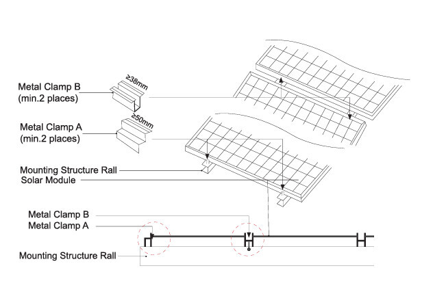

Schematische Montage: Montagerail, Klemmen A/B, Solar-Modulbefestigung, je 2 Stück.

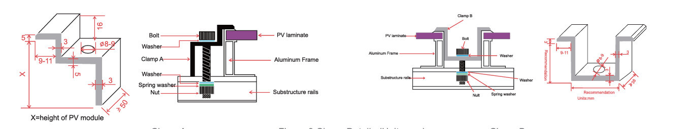

Technische Diagramme zur PV-Modulbefestigung: Aluminiumrahmen, Schrauben, Unterkonstruktion, Maße.
Vier Montagearten für ein Rahmenelement: Innenlöcher, 400mm Lochabstand, Klemmen
