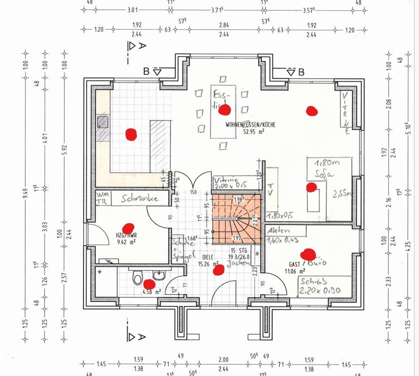

Hallo Zusammen,
unser Bauunternehmer möchte u.a. zwecks Statik die Angaben haben, in welchen Räumen wir wo die Deckenbeleuchtung und ggf. Spots haben möchten.
Trotz Nähe zum Fach, tuen wir uns damit etwas schwer. Wie seid ihr vorgegangen? Gibt es eine gute Planungshilfe? Unter "Suche" findet sich zu dem Thema leider fast gar nichts.

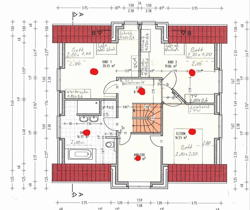

Das schlimme ist ja, dass ich Elektroingenieur bin und das alles mal im Studium hatte....aber wann wendet man mal Beleuchtungsplanung an....
Wir werden die klassischen Deckenauslässe berücksichtigen. Im Alltag haben wir meist indirektes Licht eingeschaltet, außer wenn man mal Staub saugt etc.
D.h., wir werden mit Steh- und auch Wandleuchten arbeiten.
Im Anhang haben wir die Punkte (rot) für die Deckenauslässe markiert.
Habt ihr dazu Anmerkungen?
Ganz charmant finden wir auch Aufputz- LED Strahler/ Downlights.
Wie steht ihr dazu?

Meinst du das ernst, das ist doch viel zu wenig, einen Auslas pro Raum? fünf im Bad, fünf im Flur unten, vier in der Küche usw.

Kommt darauf an, sie will ja viel indirekt beleuchten was alles andere als unlogisch ist (mMn) von daher kann das durchaus passen. In der Planung sieht man ja nur die direkte Beleuchtung.
Die Deckenauslässe beziehen sich auf klassische Leuchten.
Beim Einsatz von Downlights wären natürlich mehr zu wählen.
Was habt ihr pro extra Deckenauslass zahlen müssen?
