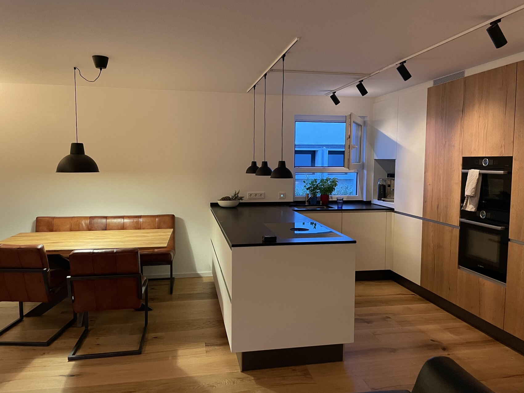

Hallo ich bin gerade am überlegen ob die Beleuchtung bei uns reicht, bzw frage ich mich was ihr so im Wohnzimmer hängen, bzw stehen habt.
Unser Wohn-Essbereich ist ca 35qm groß, auf der einen Seite ist ein TW LED Stripe in einer Voute mit 3600 Lumen Indirekt und mit Opaler Abdeckung kommen ca. 2800 Lumen raus. Dazu liegen gegenüber Strahler die die Schränke anstrahlen mit insgesamt 2000 Lumen. Das wäre jetzt die Grundbeleuchtung. Meint ihr das passt oder wäre es euch zu dunkel? Habe extra für die Couch jetzt noch eine Stehlampe gekauf. Hinzu kommt natürlich noch die Beleuchtung der Wohnwand.
Jetzt stell ich mir die Frage ob ich den Deckenauslass über dem sofa aktiviere allerdings wären das dann echt viele Lampen.
Wie viel Licht habt ihr so am Sofa?

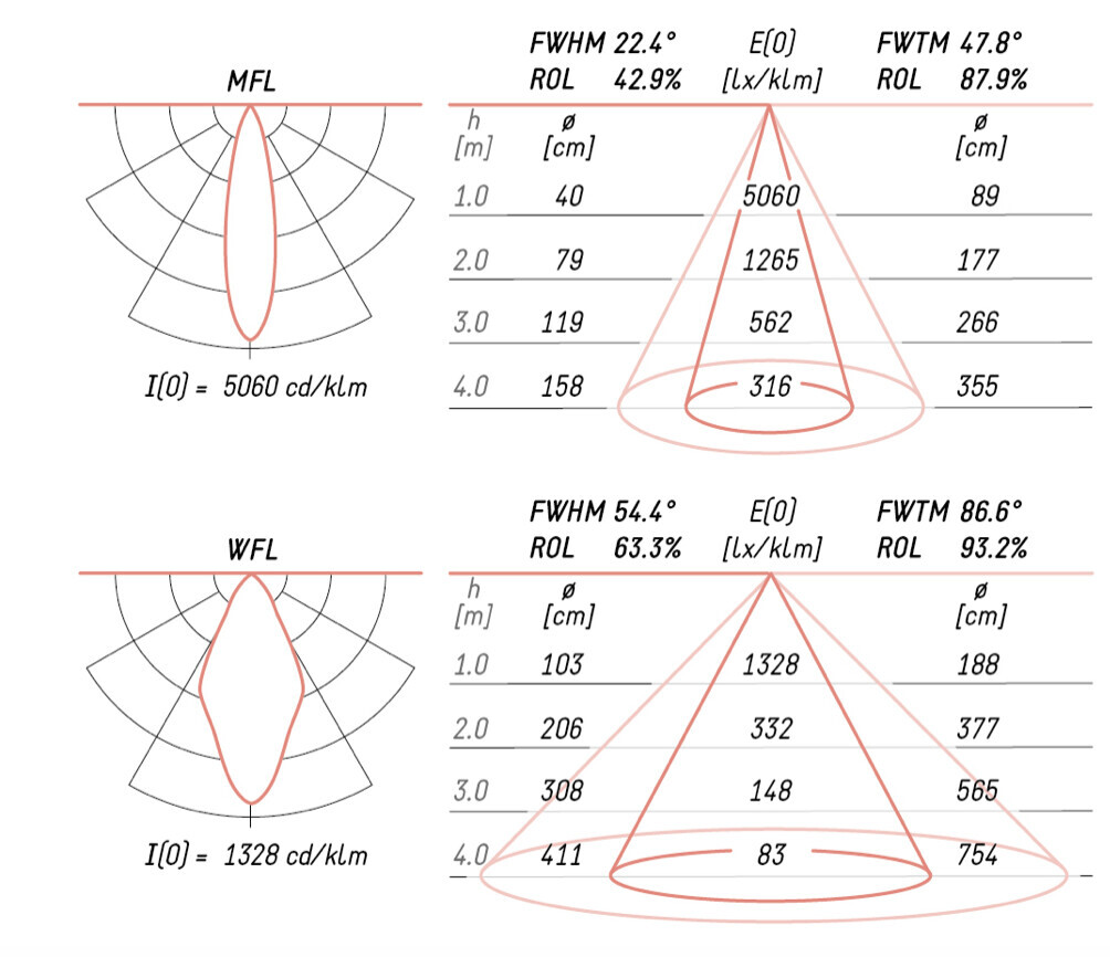

Hier geht es um eine Wohnzimmerbeleuchtung - nehmen wir den Wohnzimmertisch und die Frage nach einer Deckenleuchte darüber. Der Lumenwert der Leuchte bekommt eine Bedeutung über den Abstrahlwinkel (lassen wir die Reflektoreigenschaften und Streuscheiben einfach mal außer Acht). Die unten stehende technische Grafik von einer Ansorg Leuchte (Coray) zeigt das recht anschaulich:
Lichtverteilungsdiagramm mit Polarplots (MFL/WFL) und 3D-Kegelverteilung, I[0].
Der Doppelte FHWM Winkel ist in etwa das, was im Allgemeinen als Abstrahlwinkel bezeichnet wird. Die obere Leuchte hat also einen Abstrahlwinkel von 45°, die untere von 110°.
Bei einer Entfernung des Wohnzimmertisches von 2m von der Deckenlichtquelle würde man auf der Tischoberfläche bei der oberen Leuchte (direkt darüber positioniert) bei einer 1000 Lumen Lichtstrom eine Helligkeit von 1265 Lux (Candela) gemessen- Das würde mächtig blenden. Mit der unteren Leuchte käme man auf 332 Lux (immer noch zu hell).
Ist also nicht so einfach, daher ist es sinnvoll mit Dimmern zu arbeiten und sich ein Bild zu machen was einem gefällt und was nicht, denn es gibt eine menge weitere Parameter, die ein guter Lichtplaner berücksichtigt und mit denen sich nicht jeder beschäftigen mag.
